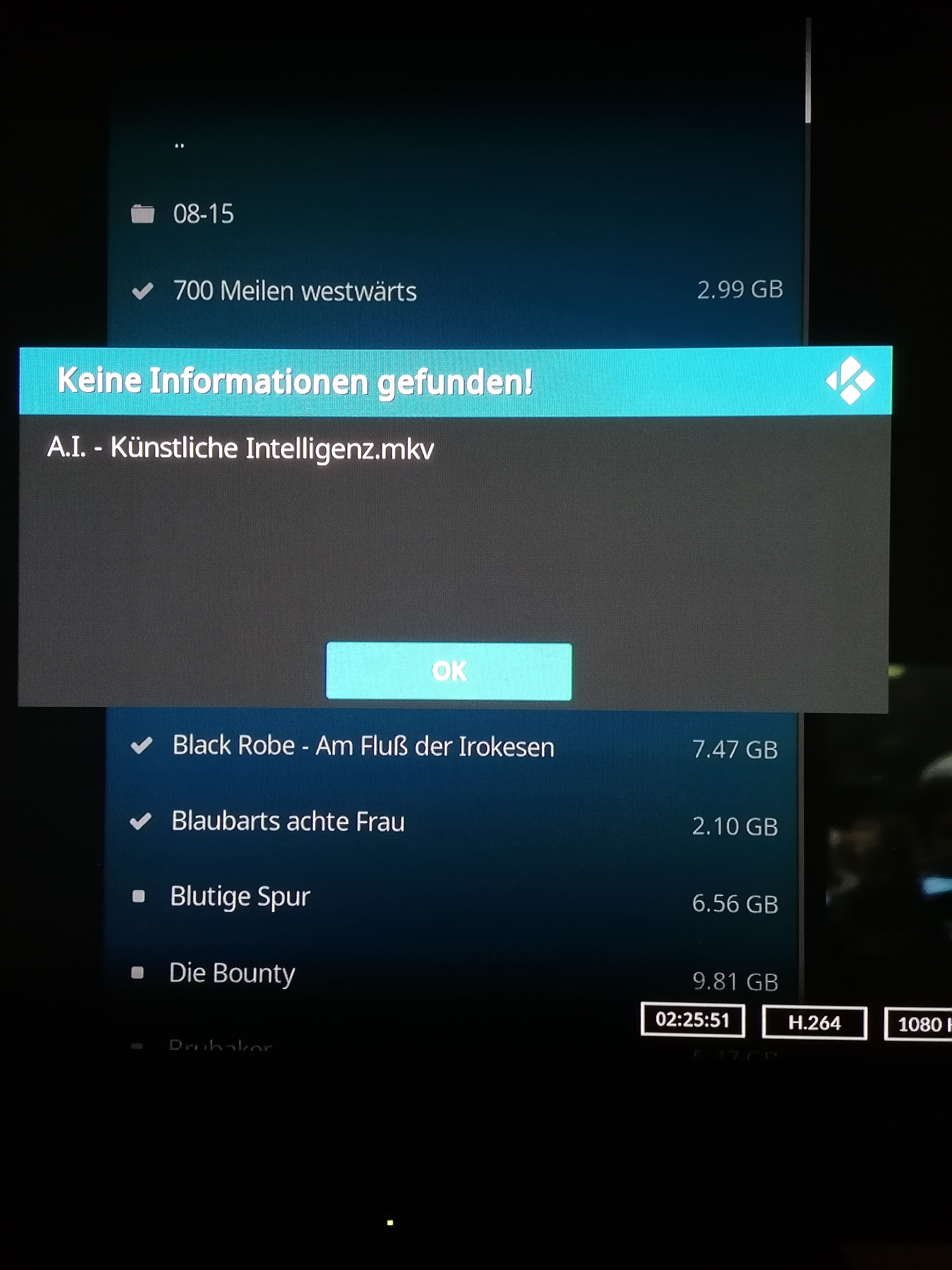

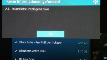

  • Hallo, versuche schon seit längerem o.g. Film in die kodi-Bibliothek aufzunehmen. Es werden leider keine Infos gefunden, so der Hinweis. Das allein ist schon seltsam, da bei früheren Versuchen mit anderen Filmen dann die Möglichkeit eröffnet wurde, das Ganze manuell einzugeben. Jetzt nicht mehr??? [ac] Vielfaches Umbenennen des Eintrages hat auch nichts gebracht. Ich hatte das Problem schon früher mit diesem Film, habe es aber dann irgendwie hingekriegt, weiß aber nicht mehr wie, war aber da auch ne andere kodi-Version. Habe derzeit matrix am Laufen. Nun klappt es leider gar nicht mehr. Habe alle möglichen scraper ausprobiert, ohne Erfolg. Hat vielleicht jemand ne Idee. Bei TMdb ist er natürlich gelistet, genau mit der Bezeichnung, die meine Datei hat. Danke erstmal für eure Bemühungen.
  • Danke, aber hab schon alle nur erdenkliche Titel ausprobiert, englisch wie deutsch. Mit anderen Kodi-Versionen (Nexus oder Leia) funktioniert es einwandfrei auf pc oder tablet, wobei es doch immer derselbe scraper ist (TMDB oder TMDB Python). Kann es mir nicht erklären.

    Dein Name scheint mir noch nicht 100% die korrekte Konvention zu nutzen, die Kodi empfiehlt: Naming video files/Movies - Official Kodi Wiki
    Zumindest, wenn ich dein Popup richtig deute in #6, wo die Jahreszahl fehlt. Ich habe den Film auch. Habe den grade Mal aus der Bibliothek entfernt (weggeschoben und Bibliothek bereinigt und dann geschaut, dass er wirklich auch nicht mehr in Kodi angezeigt wird). Dann wieder zurück geschoben, Bibliothek aktualisiert, funktioniert wie erwartet. Im Logfile sehe ich das auch (kannst das sicherlich auch was leicht zu finden in deinem Logfile durch Suche nach charakteristischen Teils des Dateinamens/Titels)
    Vielleicht solltest du nochmals ganz genau benennen, inkl. Leerzeichen und Jahreszahl. Bei mir lautet der Name "A.I. – Künstliche Intelligenz (2001).ts"

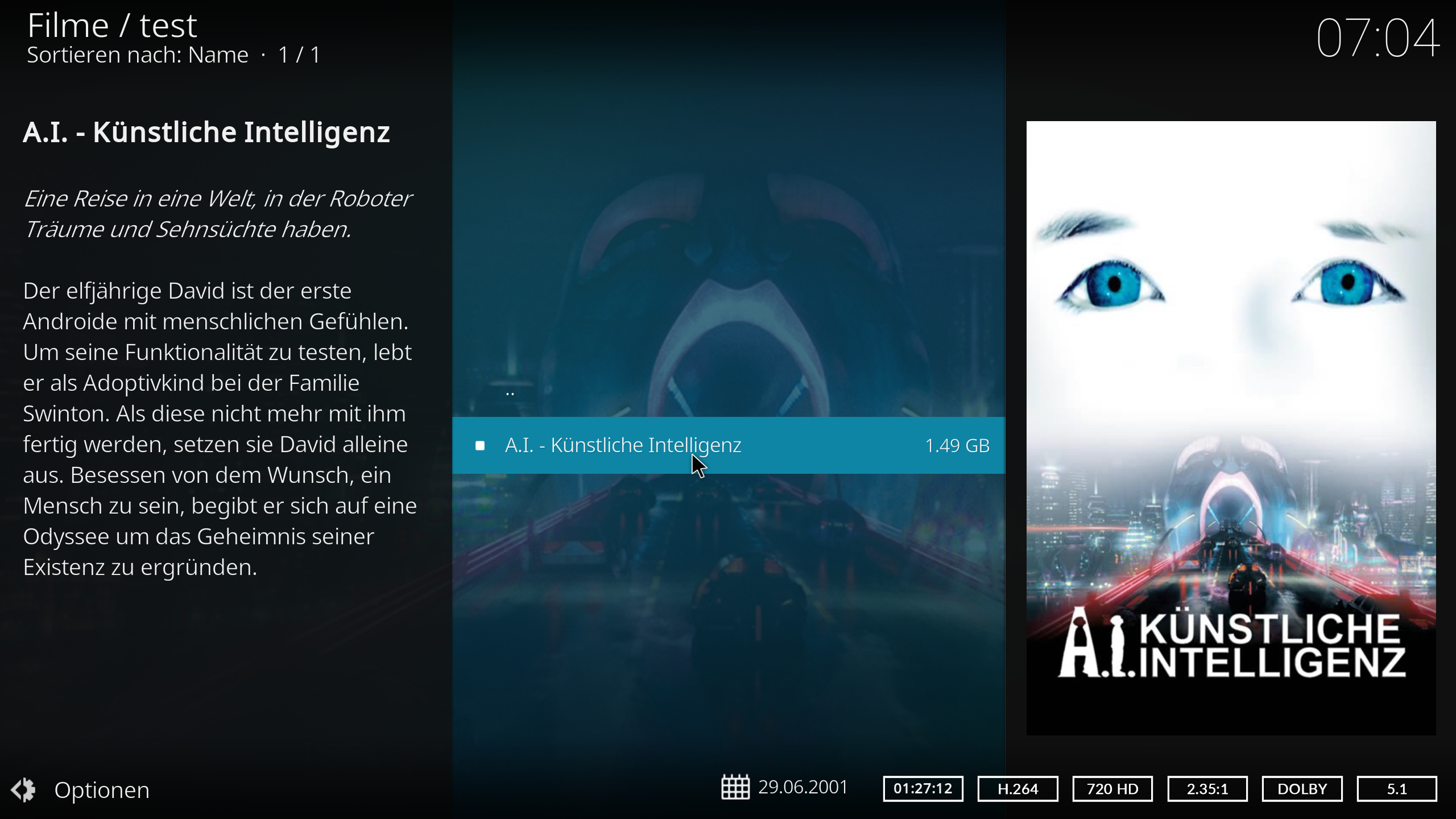

  • ich hatte dich das schon Mal gefragt, ohne Antwort ... Du scheinst hier konsequent und konsistent auf das Leerzeichen vor der geklammerten Jahreszahl zu verzichten. Warum denn? (Ich zweifle erst Mal nicht, dass es auch ohne funktioniert, aber wenn es doch im Kodi Wiki anders beschrieben ist ...)
    Oh das habe ich überlesen, mea culpa.
    Ich beantworte es einfach, bei mir ist die Erkennungsrate so einfach höher - bzw ich hatte noch keinen Film oder Serie die nicht erkannt wurde. Ausserdem werden Leerzeichen in der internen Logik in _ umgewandelt - genauso wie andere Sonderzeichen.
    Und nun die Probe aufs Exempel:
    Ohne Leerzeichen, TheMovieDB Phyton Scraper
    Und mit Leerzeichen davor das selbe Ergebnis. kA ob ihr das übersichtlicher findet mit Leerzeichen. Mir egal, bei mir gehts :)
