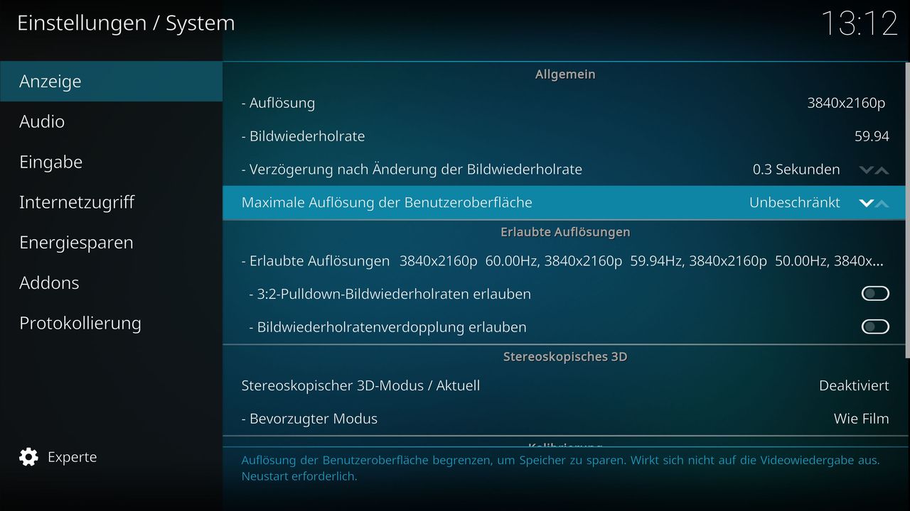

  • Nutze das zwar nicht im LINK auf der Nvidia Shield TV Pro 2019 ....aber halt Einträge in der White List ( Erlaubte Auflösungen ) von Kodi.

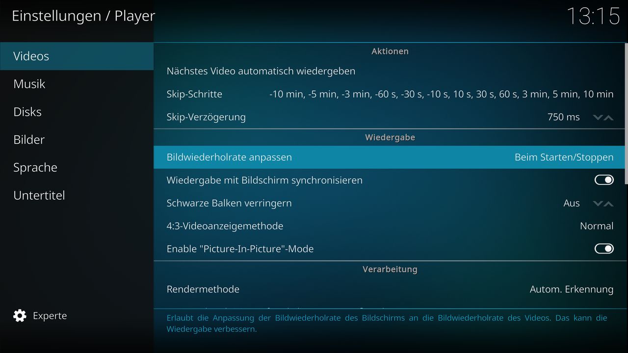

    Ich habe es bei mir genauso eingestellt wie in den ScreenShots gezeigt - trotzdem das genannte Problem. Aber den Hinweis von Nvidia verstehe ich nicht. Zum einen wird ja gesagt, dass Kodi bereits die Automatische Einstellung der Framerate unterstützt, zum anderen müsste man diese Beta-Framerate-Einstellung je bei jedem Film neu aktivieren??? Macht das hier jemend?
    Wenn Du einen AVR dazwischen hast und in 5.1 guckst, dann musst Du die Funktion abschalten. ;)
