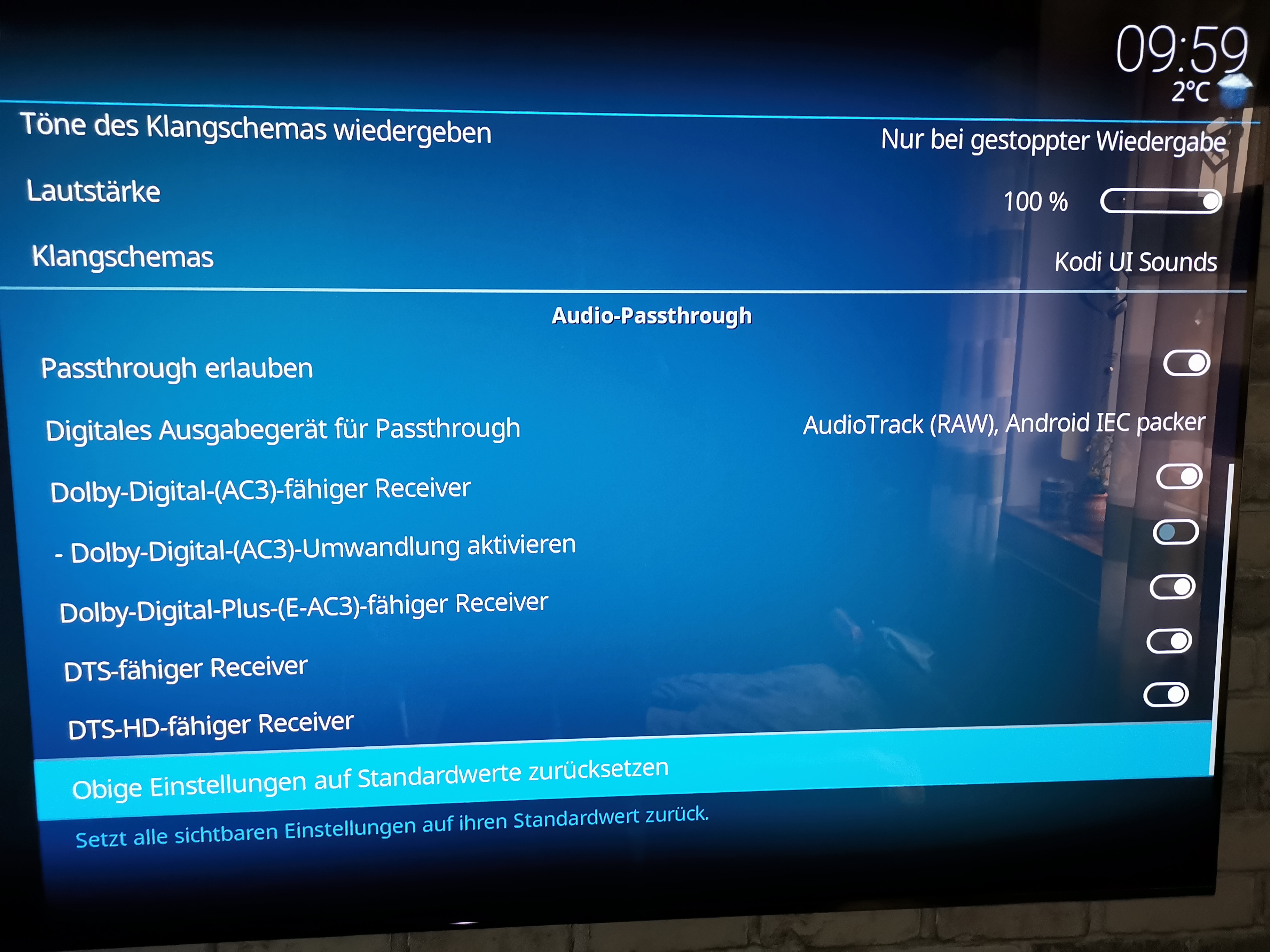

  • falsch
    der Menüpunkt für die Dolby Digital Umwandlung taucht erst auf, wenn die Audio Kanal Einstellung auf 2.0 ist
    Ah, das erklärt meine "fehlende Erinnerung" natürlich - vielen Dank!
    Ich probiere das heute Abend mal aus (derzeit auf Arbeit) und melde mich dazu dann spätestens morgen.
    Beste Grüße,
    Marcel
  • So, leider hat es was gedauert, bis ich wieder an die Kiste konnte.
    Vielen Dank, ihr habt mir sehr geholfen, denn nun läuft der Ton, wie er sollte!
