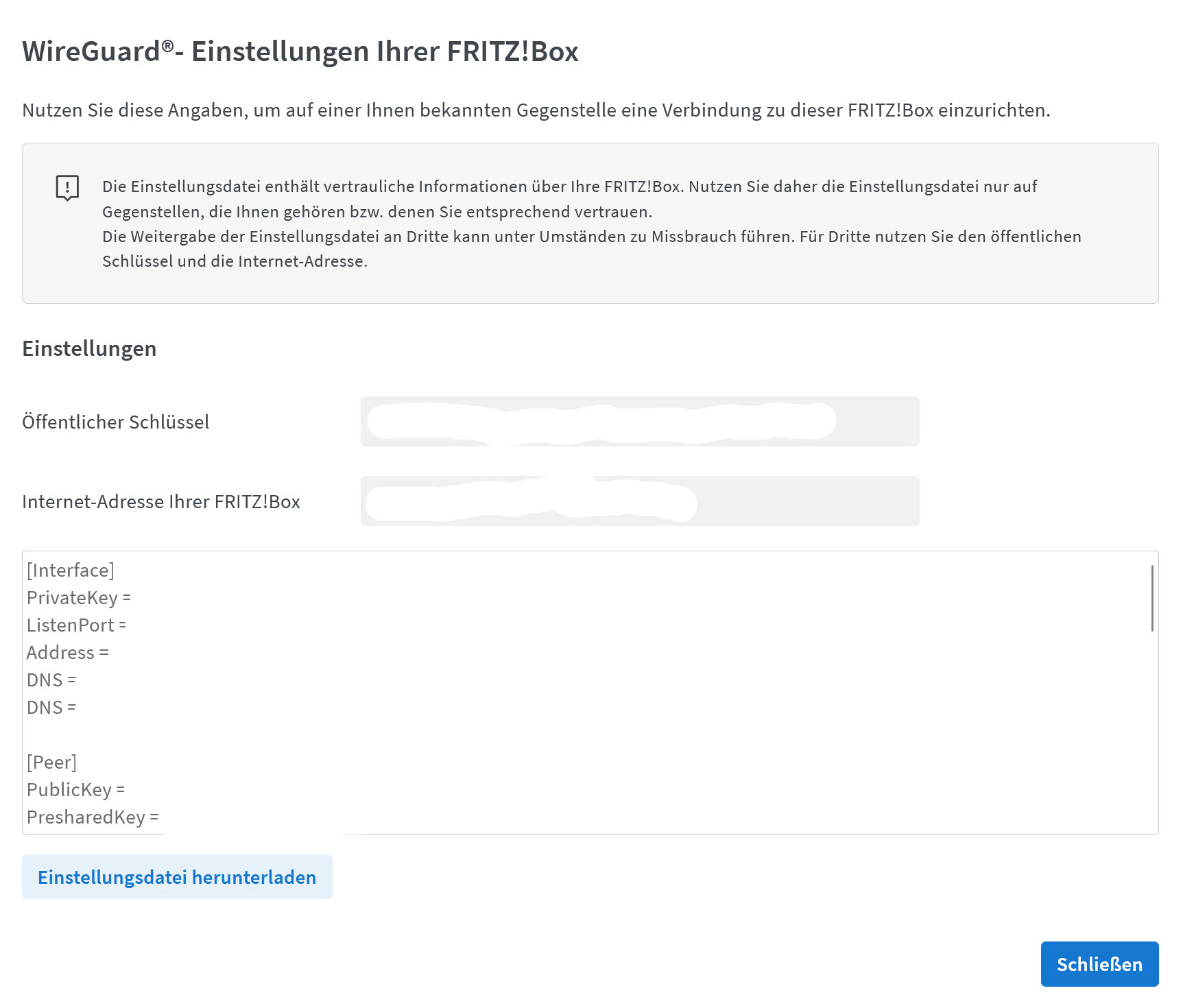

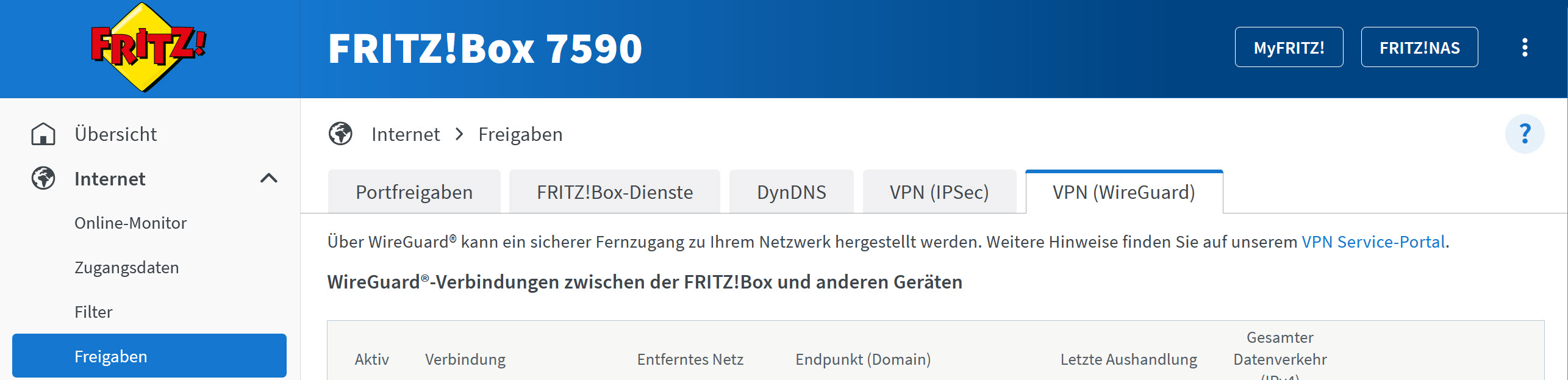

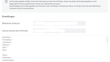

    Klingt einfach nach wird schon gehen. Das ist genau der Grund warum es bei mir nur für Emby die Port-Freigabe gibt.
    Alles andere ist nur per Wireguard VPN erreichbar.
    Dann viel Erfolg beim Absichern.

    Am besten derartigen Zugriff nur per wireguard zulassen und gar keinen Zugriff mittels Port freigaben.
