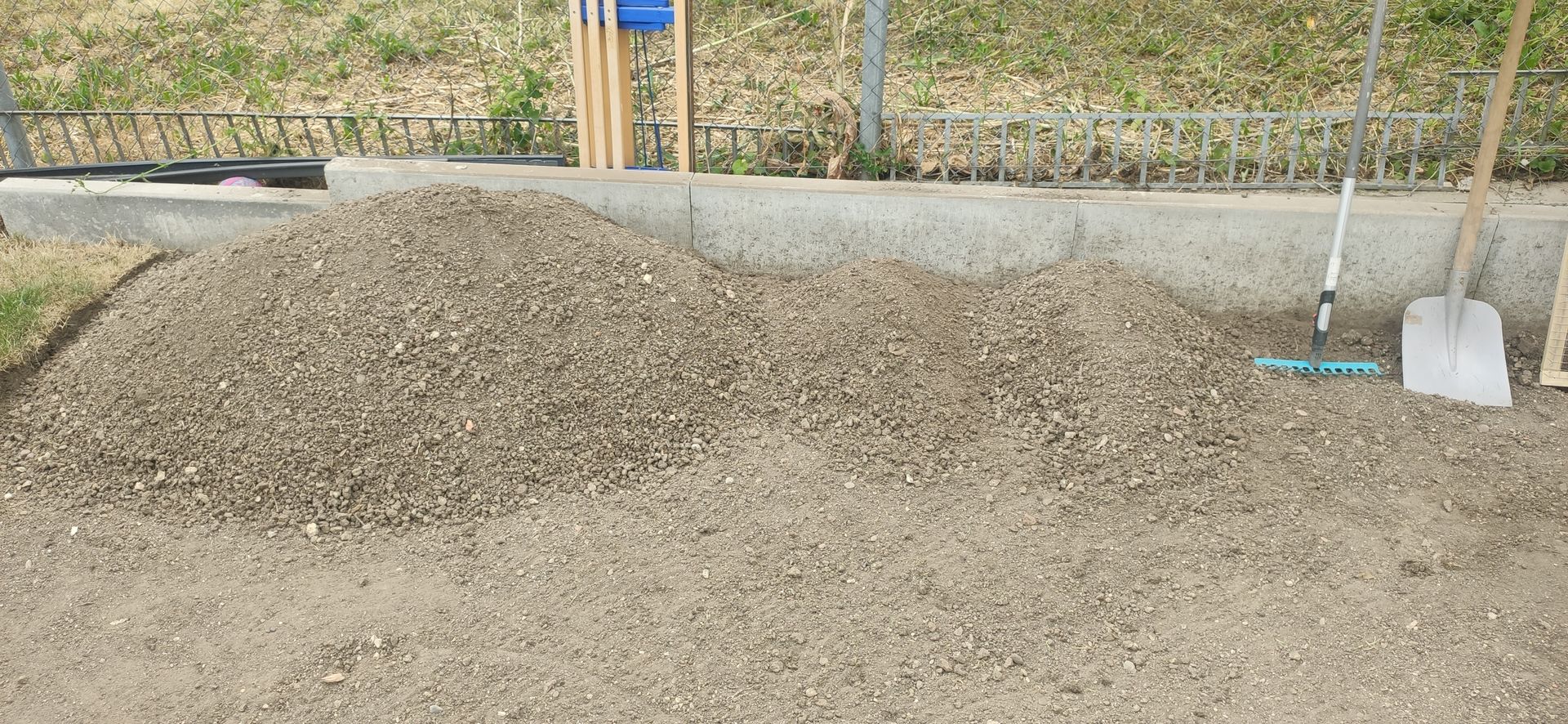

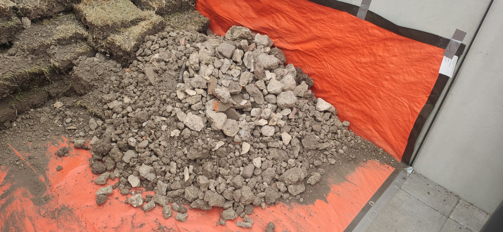

  • Jemand n Tipp wenn ich mir ein Sieb selber bauen will um den Erdhaufen von den steinen zu befreien?
    Ein paar Holzlatten verbinden und da drauf so nen Hasendraht schnallen, den habe ich noch vom Hochbeet übrig.
    Sollte wahrscheinlich am besten als ne Art Karton, also in Quader Form gebaut werden, damit oben Erde drauf werfen und unten den Sand raus nehmen kann, die Steine aber liegen bleiben.
    Oder doch lieber flach bauen und einfach schräg an die Wand stellen und alles gegen werfen.
  • Nach den letzten Tagen fühle ich mich :
    1. wie ein Torfstecher
    2. Goldwäscher
    Torfstecher wegen unserem Lehmhaltigen Boden und Goldwäscher wegen dem Sieben der Erde. Heute dann noch den letzten Rest sieben, morgen soll es eh den gesamten Tag regnen und dann Samstag/Sonntag die XPS-Platten auslegen, Poolmatten drauf, die Positionen der U-Rohre raus finden und die Betonplatten einsetzen und dann kann auch "schon" der Pool aufgestellt werden.

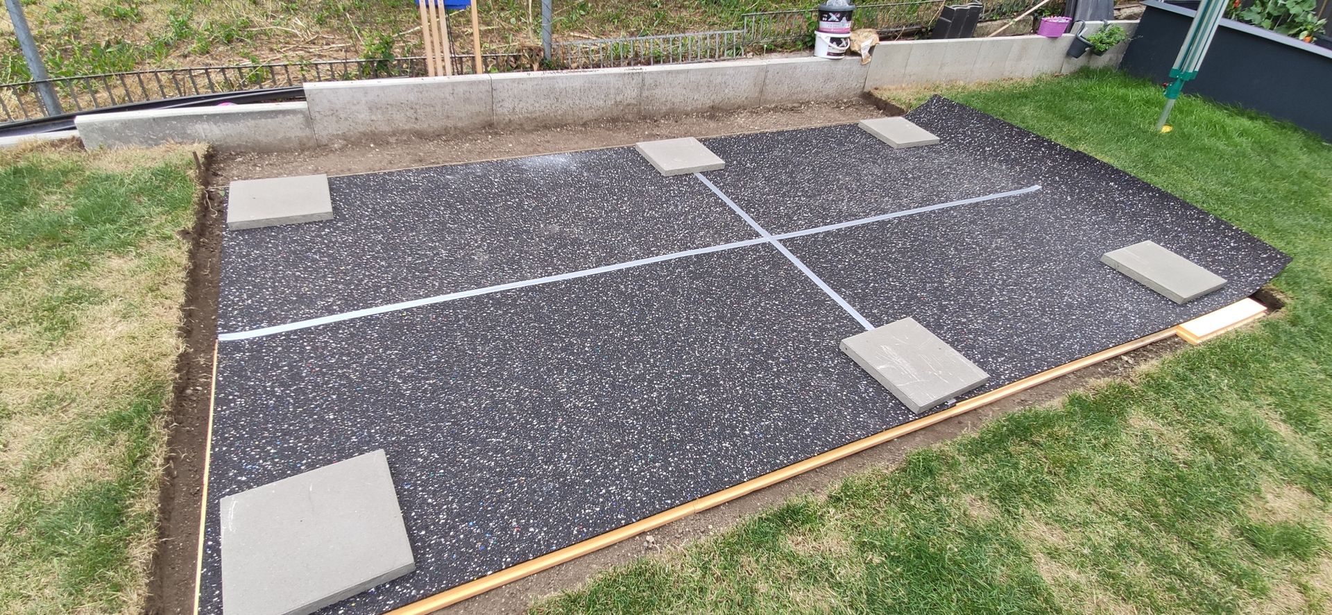

  • Die Spreu vom Weizen getrennt:
    Konnte dann noch alles glatt ziehen. Nun soll es erst einmal bis Samstag durch regnen. Dann kann ich mich morgen mal entspannen und dann Samstag die XPS Platten legen und den Pool mal grob hinlegen wegen den u Rohren.
  • Tageserfolg:
    XPS Platten ausgelegt, weggenommen und einzeln wieder hingelegt.
    Warum...hab gemerkt wie uneben die einzelnen Platten noch waren. Naja mehr Arbeit, aber so ist nun ordentlich.
    Anstelle von Poolmatten habe ich nun Bautenschutzmatten genommen und alles mit Gewebeband verbunden.
    Morgen dann mal was aufstellen.
