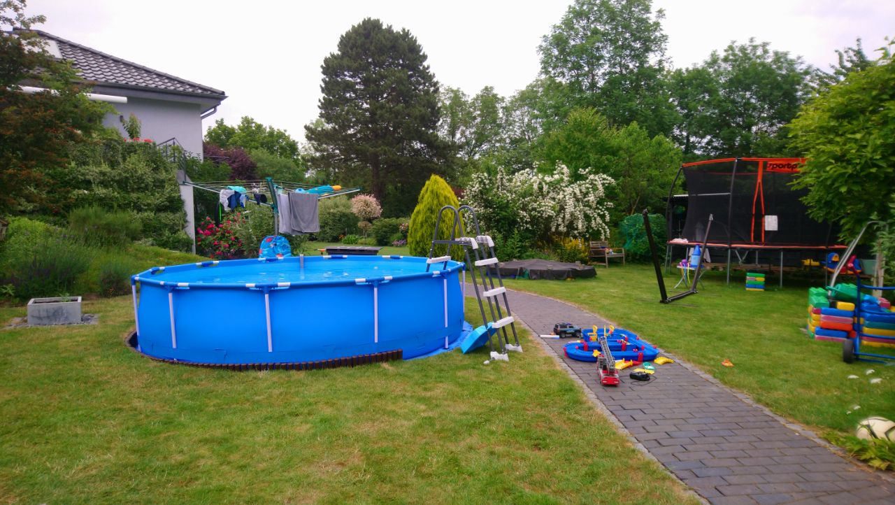

4m Folienpool - und noch viele Fragen
  • Der Vorteil an einem 8m³ Pool, der braucht keine Poolheizung. ☺️ Wir haben 16m³ und schon 25 Grad.
    Mal schauen, wir brauchen eh noch ne Art Sichtschutz und da liegt es nahe ggf. Trapezbleche in Anthrazit zu nehmen und darauf Solarschläuche zu verlegen...mal schauen.

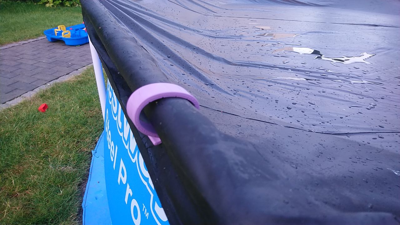

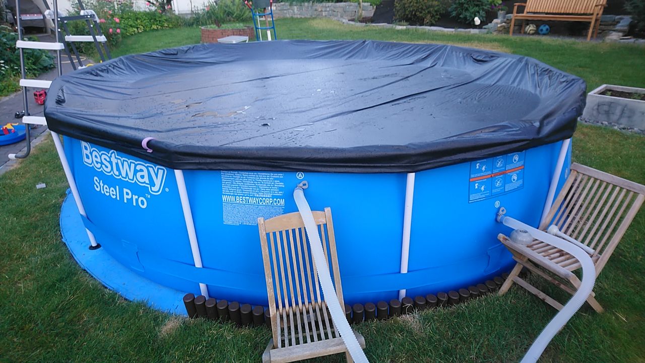

    Für die Poolabdeckung habe ich mir ein paar Klammern gedruckt:
    Damit ist es einfacher, die Plane alleine aufzubringen, ohne dabei wahnsinnig zu werden.

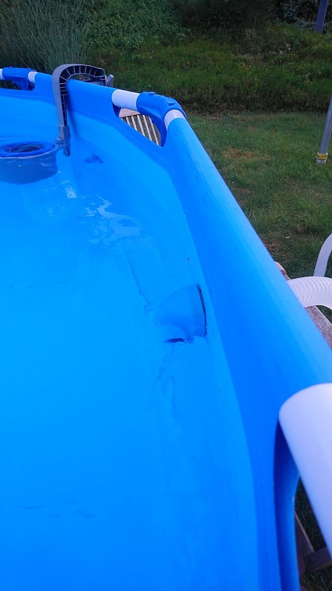

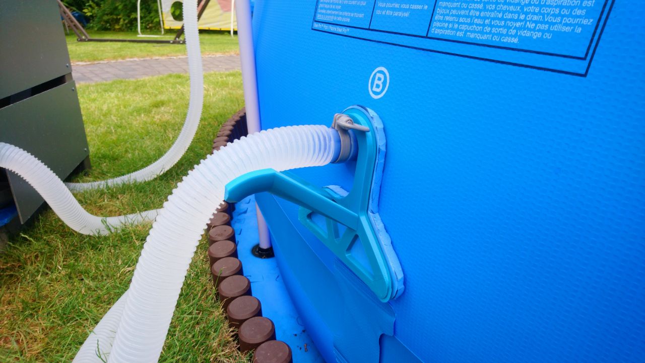

    Dann habe ich mir noch aus PETG (mein erster Druck mit dem Material auf dem Drucker) eine seitliche Düse gedruckt.
    Der Druck ist gerade noch "OK" geworden. Das Gewinde ist recht fragil. Da geht noch viel mehr. Aber für den ersten Go paßt es.
    Ziel war, eine Zirkulation zu erzeugen statt einem geraden Strahl irgendwo in den Pool.
    So arbeitet der Skimmer auch besser und es sammelt sich der restliche Dreck in der Mitte.
    video_2023-06-16_07-06-35.mp4
    Und so klingt die Pumpe. Morgens um 5:15. In absoluter Stille:
    video_2023-06-16_07-06-38.mp4

  • Ich bin gespannt wie du das mit den Schläuchen löst. Was kaufen oder was drucken? Ich gehe mal davon aus dass die Stühle nicht als Dauerlösung gedacht sind. Die Abdeckplane hat in meinem Augen 2 große Schwachstellen. Zum einen wird sie schnell porös und zum anderen, wenn sich Dreck auf der Plane sammelt und es dann regnet läuft das alles sowieso in den Pool. Der Poolsauger sieht interessant aus.
    Empfehlung für ne Pool Plane?
  • Ganz ehrlich. Gar keine. Die machst du nur die ersten Male drauf und dann nie wieder. Für den Dreck der oben drauf schwimmt hat man einen Skimmer und für den Kleinkram der nach unten fällt einen Sauger. Du glaubst gar nicht wie schön das ist wenn du im Sommer siehst wie die Schwalben im Sturzflug einmal kurz im Pool eintauchen und gleich wieder durchstarten. Mit Plane würde das nicht gehen. Oh ich bin so gut zu Vögeln. [ai] [ag]

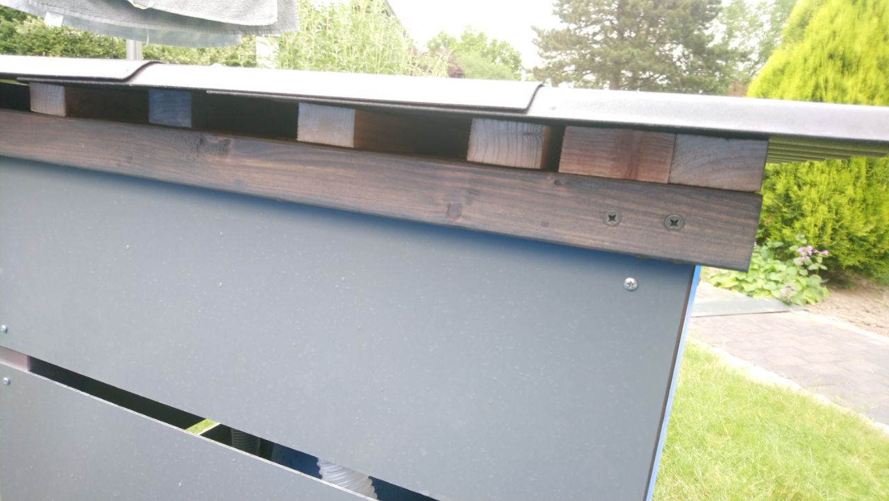

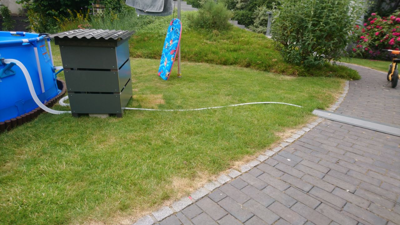

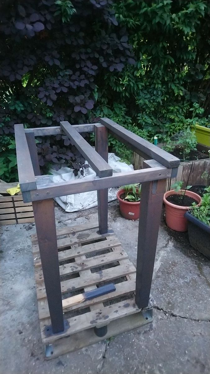

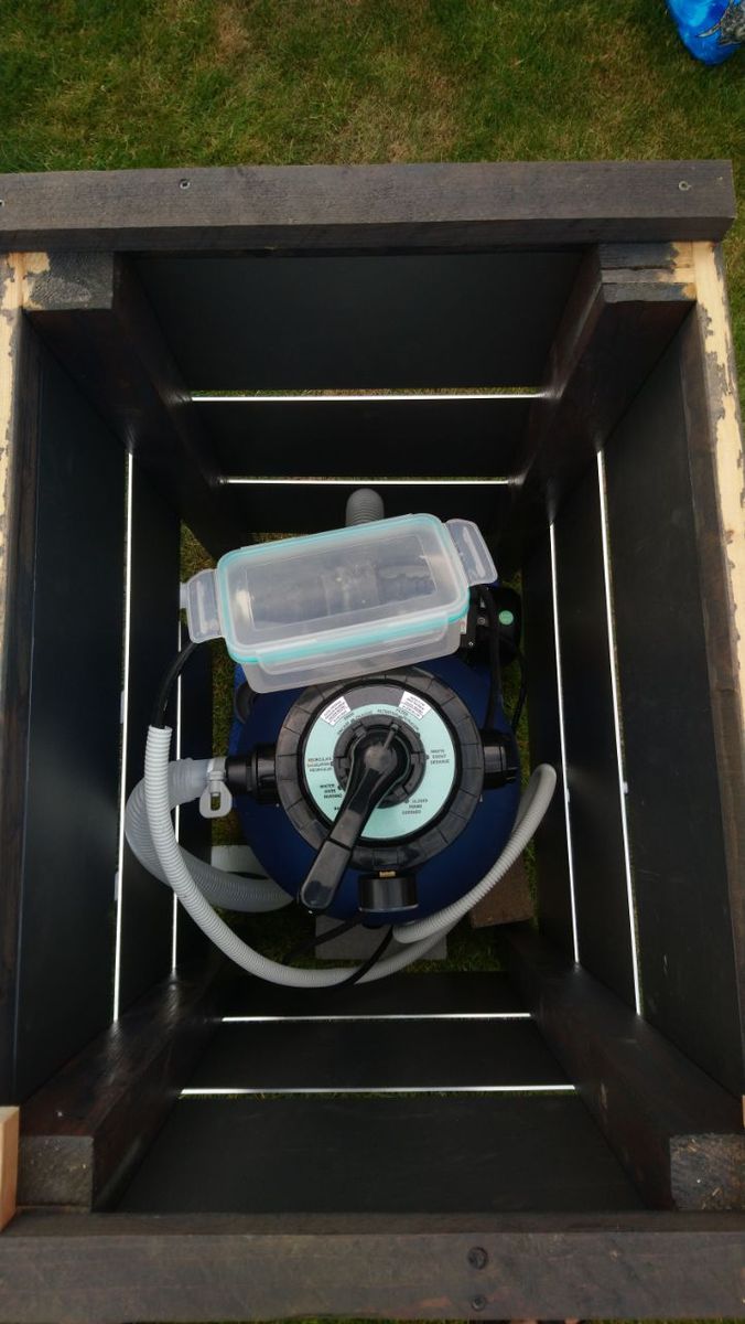

  • Der Übergang für den Strom:
    3mm Alu. Gekantet.

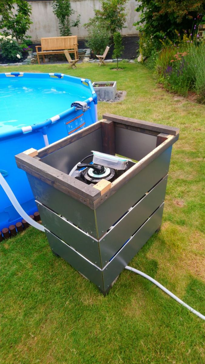

    Die fertige Kiste:
    Ohne Deckel:
    Der Deckel ist mit Schiebemechanismus gebaut. Kann man also nicht mal eben runterschieben oder vom Wind erwischt werden.

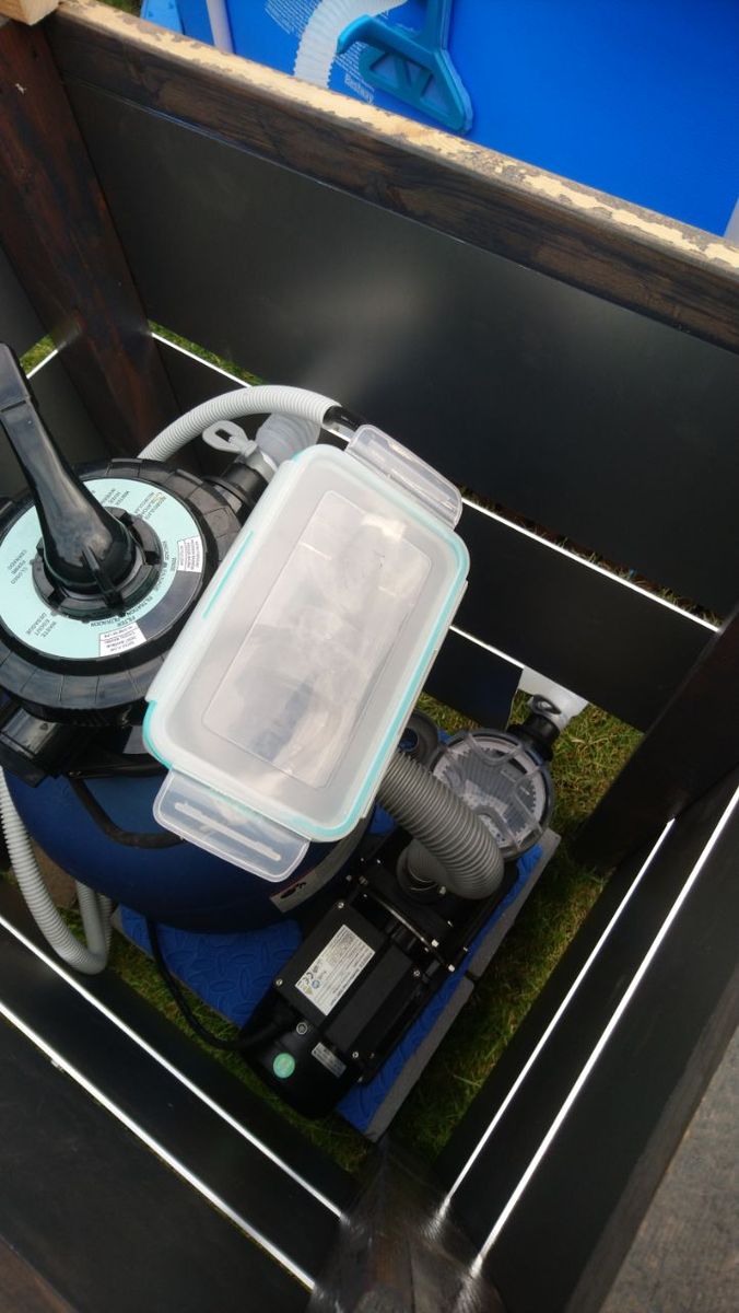

    Zur Knickentlastung zwei Halter in PETG gedruckt und mit den Resten vom Bodenbelag unterfüttert.
    Das Zeug habe ich auch noch zusätzlich unter die Pumpe gepackt. "Eh-da"-Effekt.

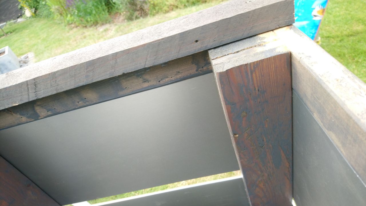

    Die Kiste ist dermaßen aus Resten gefertigt.
    Das Alu rundherum ist auch 3mm. Totaler Irrsinn, aber in 3mm haben wir halt Reste.
    Die Schlitze waren auch angedacht - aber durch Resteverwertung auch notwendig.
    Bockschwer der Kasten.
    Die Beine sind von einem Tisch, den ich bei einem Raumausstatter vor rund 20 Jahren abgebaut habe um einen Zockertisch für eine 8 Personen LAN-Party zu haben.
    Die Leisten sind zum Teil aus den Abbauten von der Isolierung des Zimmers vom Junior und zum Teil aus einem Stoff-Bilderrhamen Projekt aus unserer ersten Wohnung.
    Die Langen Bretter wiederum von dem alten Tisch. Die Seiten.
    Wenn ich wieder Farbe brauche, wird der noch nicht gestrichene Rest auch noch bepinselt.
    Das Dach ist dreiteilig, weil das die Reste vom Bau des Holzschuppens waren.
    Viel Stückwerk. Dauert dann entsprechend länger als "vier Beine, vier Platten".
    Fühlt sich fast alles so an, als ob ich da nächstes Jahr noch mal von vorne anfangen muss.
