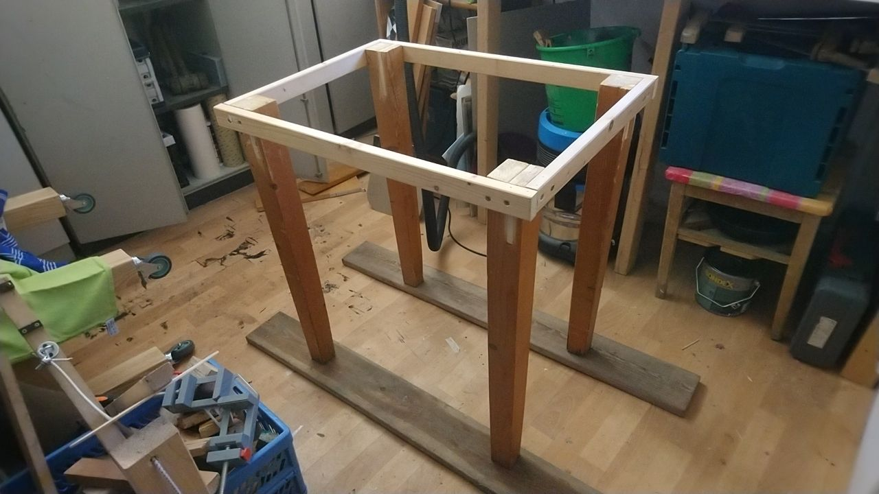

Baue gerade noch eine Abdeckung für den Pumpenteil.
Wieder aus Altholz aus diversen alten Projekten.
Da kommt noch ein Dach/Deckel drauf und rundherum vermutlich das Holz, welches ich für den Bau vom Holzschuppen verwendet habe.
Bleibt sehr "luftig", aber gegen Unwetter geschützt, vor UV geschützt (der Filtertank) und halt in einem Kasten und nicht mehr alles offen rumliegend.
Auch das ist ein Provisorium. Da es alles Altholz ist, kostet es zumindest nur Zeit und etwas Farbe.
Ich sehe auch gerade auf dem Foto, wo ich die Farbe stehen hab. Ts. Heute morgen gesucht das Zeug
Wie ich den Deckel/Dach-Teil mache, ist noch nicht klar. Wenn ich dran muss, dann von oben.
Da ich mich gut kenne, wird es wieder ein hohes Gewicht haben. Also lieber etwas aufklappen/abnehmen, als den komplette Tisch entfernen.
Wobei, wenn der Vor-Filter raus muss, dann fließt auch Wasser. Genauso beim Freispülen. Dann muss der Tisch dann an die Seite.
Schauen wir mal. Ergibt sich beim Bau. Grob 70x60x50cm.
Für nächstes Jahr ist es dann in "besser" geplant. Aber die Zeit und mangelnde Erfahrung mit dem Pool führen gerade dazu, es quick&dirty zu fertigen.
Sicherlich könnte die Pumpe auch draußen ungeschützt bei Wind&Wetter stehen. Will ich aber in der Form nicht.
