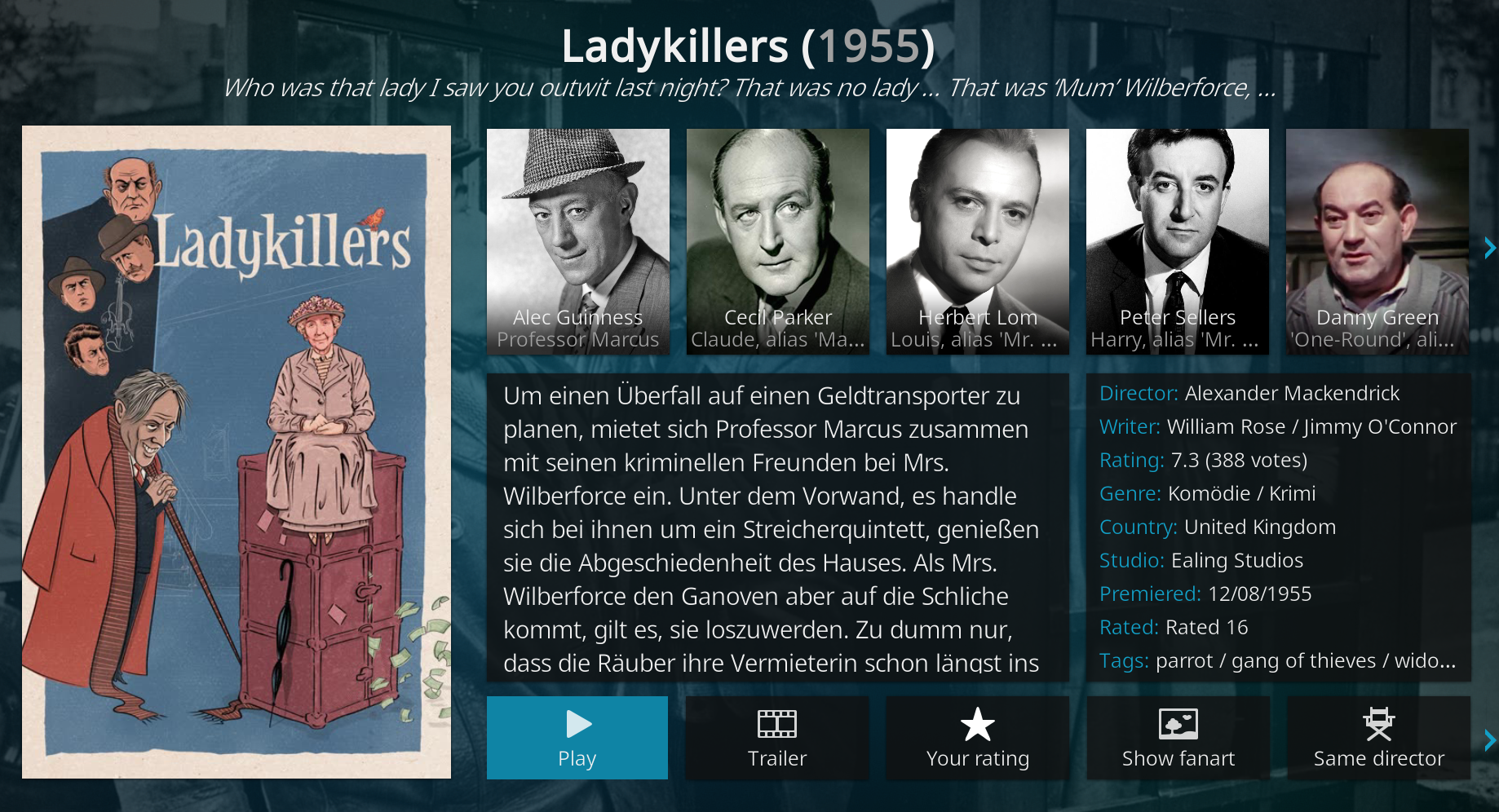

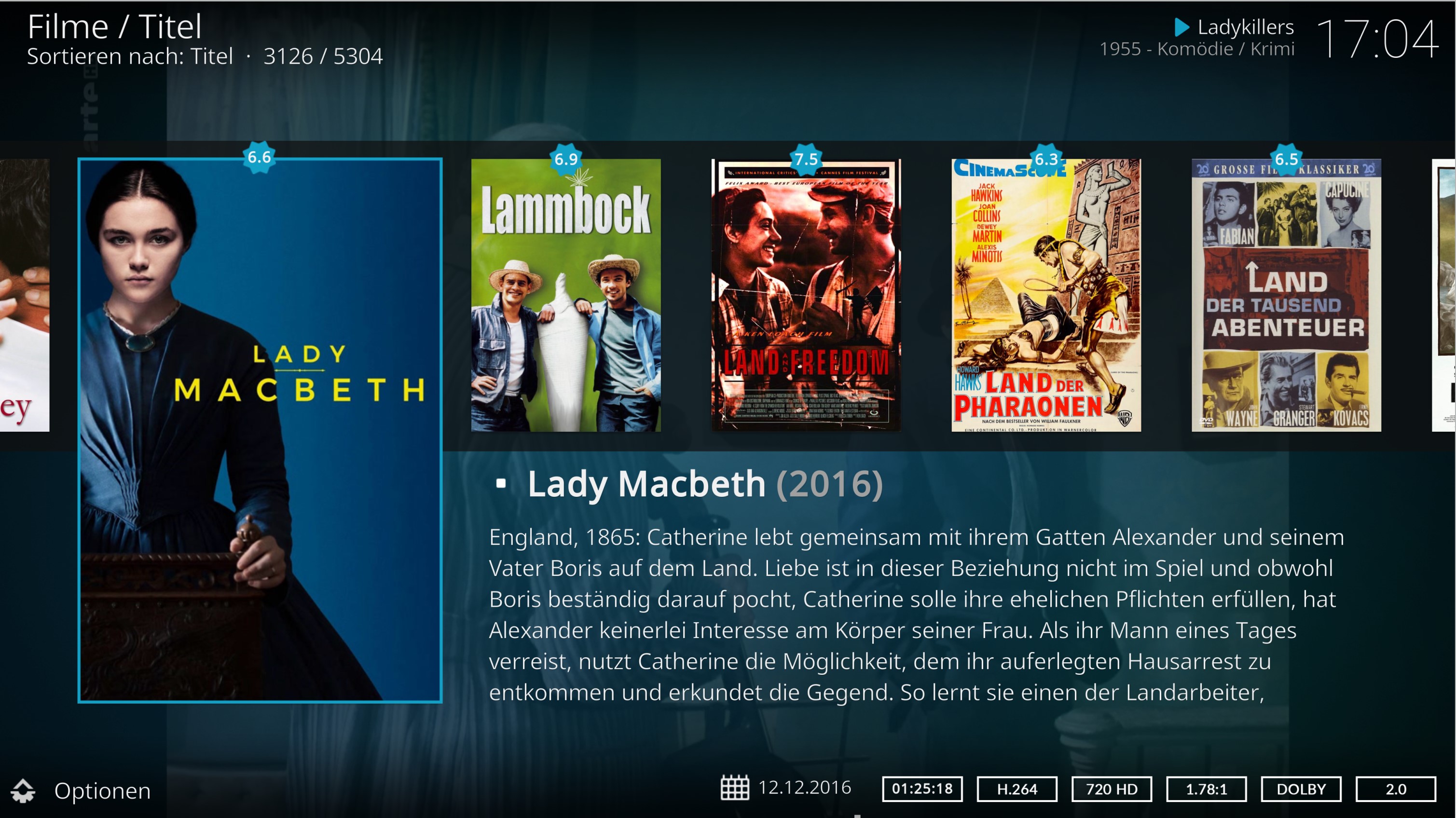

  • Ich fass es nicht - irgendwas ist komisch mit Ladykillers (1955). Gerade hatte ich den Film noch in meiner Bibliothek, habe den mal angespielt. Dann mal auf "i" und Aktualisieren gegangen. Jetzt ist er weg ... Am Screenshot sieht man rechts oben, dass er läuft! Nach Aktualisieren ist mir noch aufgefallen, dass ein anderes Cover da ist als zuvor. Im Screenshot müsste der Film zwischen Lady Macbeth und Lammbock auftauchen.
    Prüfe da nochmals genauer Log und direkt die Datenbank.
    EDIT: Also, der Film ist noch in der Bibliothek, aber nun eingeordnet zwischen 3/4 und 2 Guns (bei alphabetischer Sortierung nach Titel). Zuvor war er genau an der Stelle, den ich im Screenshot zeigte. @rasibo, vielleicht ist es bei dir so ähnlich. (3/4 habe ich typografisch korrekt "¾ – Drei Viertel" genannt, daher vor 2 Guns). Habe .nfo mit http://www.themoviedb.org/movie/5506 (und die hatte ich schon zuvor).
    EDIT2: Keine Ahnung, was da passiert ist. Hier übrigens noch Bildausschnitt auf anderem Gerät:
    Das ist noch die alte Grafik, korrekt einsortiert. Die falsche Sortierung auf dem anderen Gerät ist nun auch wieder ok - habe die Bibliothek ganz neu gemacht. Verwirrend war es, und es lief auch was falsch, meines Erachtens. Denke aber, mit dem eigentlichen Titel Ladykillers hatte das gar nix zu tun. Vielleicht Aktualisieren währen des Abspielens, Mondphase und sonst wie schlechte Karma.
