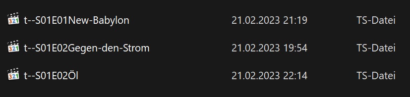

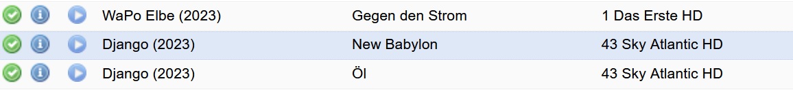

  • Passt noch immer etwas nicht mit der Angabe von dir @PvD
    In TVH sieht es so aus:
    Und die datei selber sieht so aus:
    ??? Wo finde ich den Fehler??
    Edit: Ein Fehler gefunden: Vor dem t fehlte das $
    Test neu
  • Vor dem $u fehlt ein Minuszeichen. Hast Du irgendwo "ersetze Leerzeichen durch" was eingetragen?
  • Haben den Haken dafür mal raus genommen.
  • Test beendet, passt jetzt wieder. Für jede Aufnahme wird ein Ordner angelegt, Namen stimmen. So kann sogar Emby damit was anfangen [ag]
