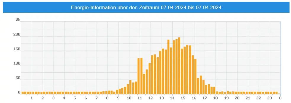

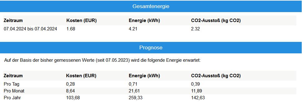

    Am Solarspeicher ist ein gedrosselter Wechselrichter HM-300 angeschlossen, gedrosselt weil, 300 Watt brauch ich Abends und über die ganze Nacht nicht.
    Die Messung der Produktion (BKW + Einspeisung Speicher Abends bis Morgens) läuft über eine Fritzdect210, ist super dafür geeignet. Gestern inkl. Nachteinspeisung 4,21 KW eingespeisst. :)
    Hier noch 2 Bilder:
