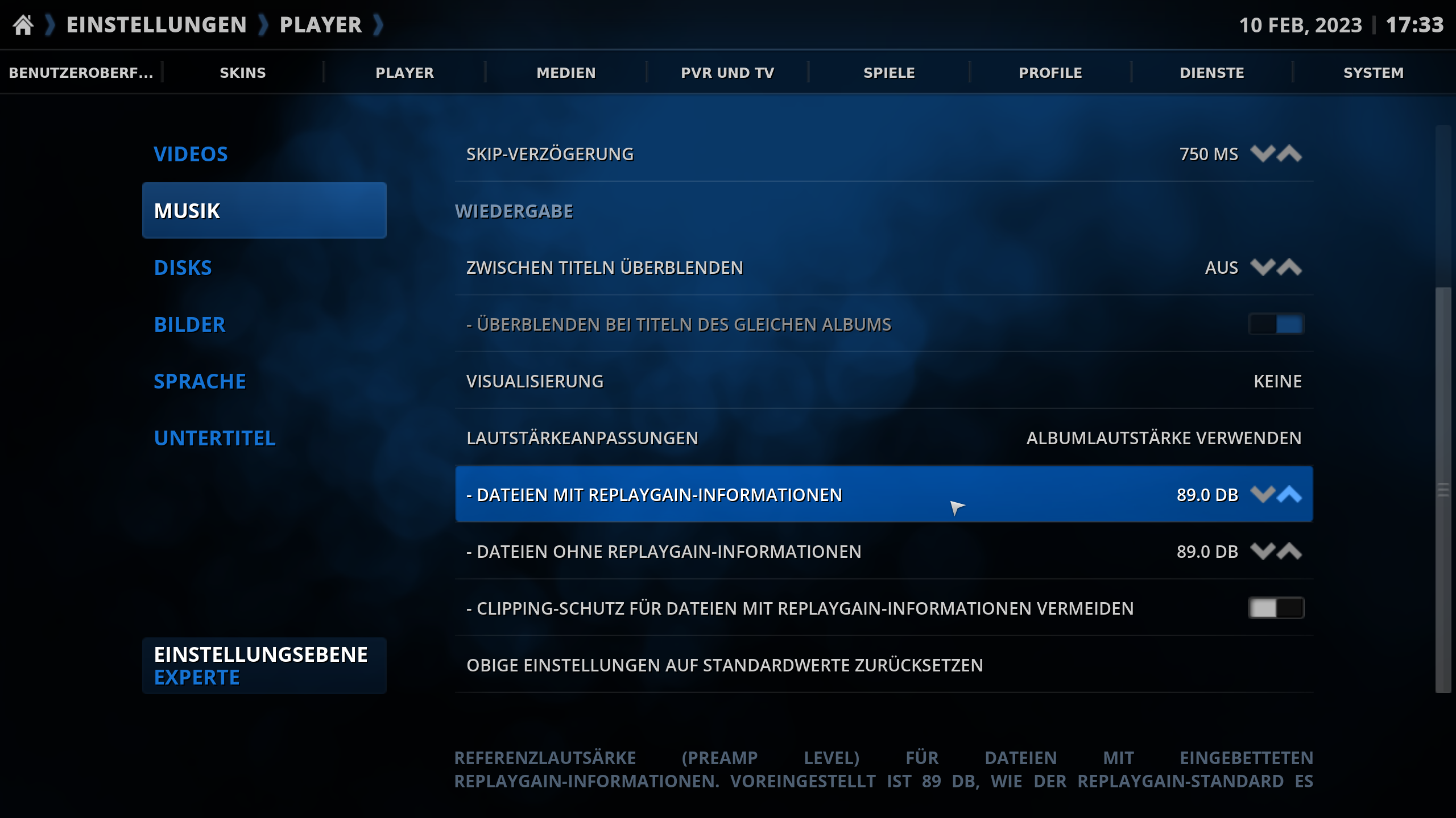

    Jetzt haust Du aber richtig was durcheinander. DRC und ReplayGain sind zwei völlig verschiedene Dinge ;) Ojeh ... Du suchst hier nur Unterhaltung oder?
    Nein, nein, spiel mal nen Film in KODI ab, geh dort in die Audio-Einstellungen und dort findest Du "Volume Amplification". Das ist ein Kompressor mit Limiter. D.h. hier kannst Du leise Töne lauter machen ohne die lauten noch lauter. Das nennt man Dynamic Range Compression. Und der Programmierer dieser Einstellung erklärte mir, dass man, um Inter Sample Clipping zu vermeiden, bei "Volume" zeitgleich einen (!) Schritt ins Minus gehen soll, dann passt das. Damit kann man sich also ganz einfach seinen eigenen "Nachtmodus" einschalten, und das sogar je nach Film - die sind ja leider alle total unterschiedlich abgemischt, mit bis zu 24 dB Dynamic Range; heftig!

  • PCM ist aber ein analoges Signal:
    Aus eben dieser Quelle:
    PCM, ist ein Pulsmodulationverfahren, das ein zeit- und wertkontinuierliches analoges Signal in ein zeit- und wertdiskretes digitales Signal umsetzt.
