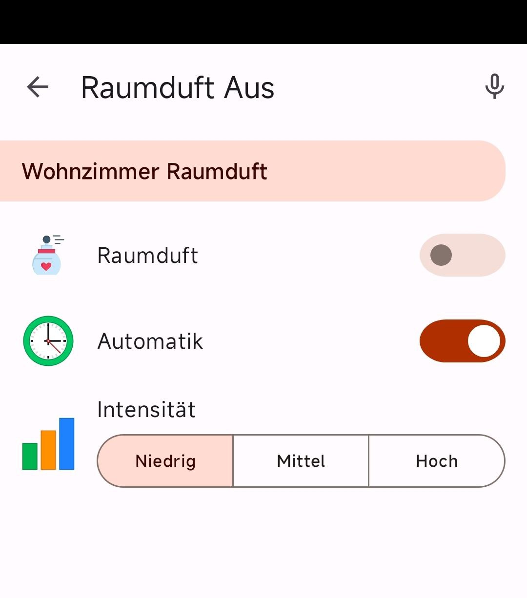

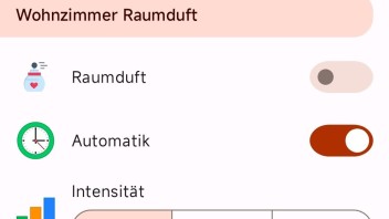

    - der switch "raumduft" schaltet die dosen ein/aus
    - der switch "automatik" ist eine simple abfrage, nur wenn der aktiv ist wird per cron die dose automatisch geschaltet
    - die "intensität" ist nichts anderes als eine definierbare laufzeit pro stunde
    die cron rule wird zu jeder vollen stunde gestartet. je nachdem wie die sitemap variablen konfiguriert sind, wird nach der gewünschten zeit der stecker wieder ausgeschaltet.

    sitemap beispiel (5, 10 und 20 minuten laufzeit für den duftstecker eingestell
    Text item=WZ_Duftsteckdose  label="Raumduft" {
    			Frame label="Wohnzimmer Raumduft"  {
    				Switch item=WZ_Duftsteckdose  label="Raumduft []"
    				Switch item=Raumduft_Automatik
    				Switch item=Raumduft_WZ_Intensitaet  mappings=["5.0"="Niedrig", "10.0"="Mittel", "20.0"="Hoch"] label="Intensität []"
