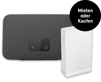

    Aber: die Hardware müßte komplett neu und auch noch erweitert werden.
    Ein neuer Speedport-Router und eine 5G Außeneinheit.
    Diese würde dann per POE aus dem Speedport versorgt.
    Kosten als Mietgeräte:
    Router: 6,95€/mon
    5G Modul: 7,95€/mon
    Als Bundle für 12,95 statt 14,90 (1,95 günstiger als einzeln)

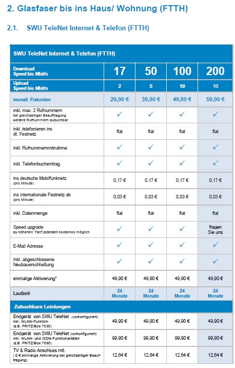

    Für meinen Bedarf wäre es der 120er Tarif (120/40). 47€
    Oder der symm. 100/100. Kostet nur mehr. 50€
    Aktuell zahle ich 37€ für Hybrid.
