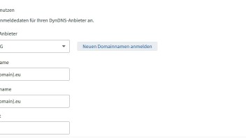

    Habe es mit Bitwarden und nginxproxymanager hinbekommen alles einzurichten.
    Jetzt habe ich nur naoch das Problem, das wenn sich meine IP ändert ich nicht mehr auf meine Seite komme.
    Ich habe eine Domain bei strato. (meine-domaine).eu ich habe bei Strato auch ein dyndns passwort vergeben
    Wenn ich das jetzt bei meiner Fritzbox eingebe passiert nix. komme weiterhin nicht auf die Seite.
  • Bist du auch der Anleitung bei Strato gefolgt?
    https://www.strato.de/faq/hosting/so…re-domains-ein/
    So Themen wie DynDNS aktivieren und separates Passwort vergeben?
    Bin selber bei Strato und habe das seit über nem Jahr Problemlos nun in meiner FritzBox am laufen und vor der FritzBox mit nem anderen DnyDNS Anbieter mit dem bereits benannten ddclient.
