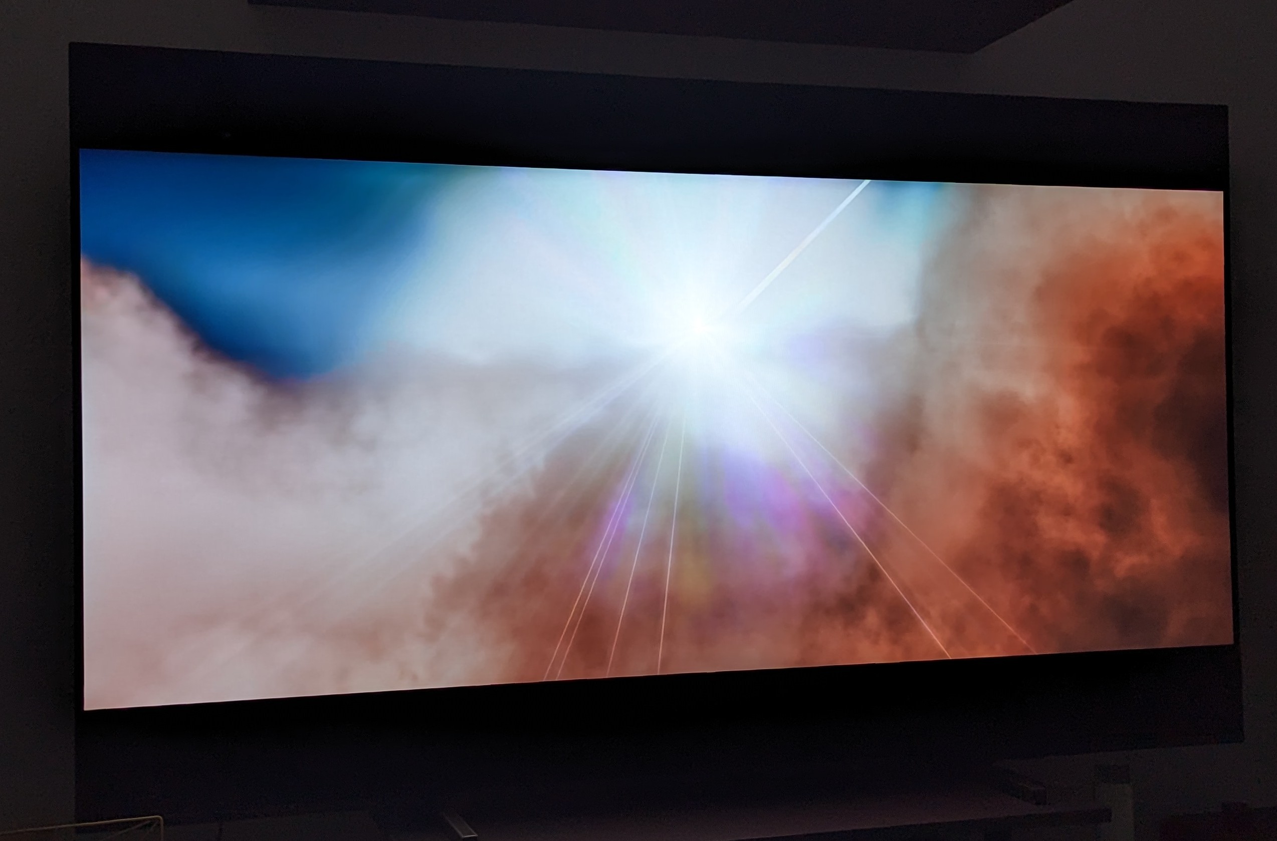

    Ich habe ein seltsames Problem mit dem maven build auf meinem Sony a80j.
    Denke aber, dass es ein generelles Problem ist und vielleicht nicht unbedingt was mit dem build zu tun hat.
    Bei einem Film, wird das Bild oben und unten abgeschnitten, als ob nochmal zusätzlich zum Film Balken hinzugefügt würden, die dann aber Teile des Films abdecken.
    Das ist sehr gut auf dem einen Bild im Anhang zu sehen, wo "Columbia" abgeschnitten wird.
    Wenn ich den gleichen Film mit dem VLC Player öffne, passt alles.
    Alle anderen Filme werden auch korrekt angezeigt.
    Nur dieser eine macht eben nur in Kodi Probleme.
    Hat das schonmal jemand gehabt das Problem?
    Danke schonmal! :)

  • Für mich sieht das so aus als hätte jemand die Zoomfunktion aktiviert.
    Schließ doch mal ne Tastatur an und sende eine 0 Das ist Zoomlevel 0 - kein Zoom.
  • Das ist definitiv größer. Davon ab wenn da eine "komische" Auflösung eingestellt ist macht der Fernseher das beste draus..

    Also zoom sollte es eigentlich auf keinen Fall sein, weil die Breite ist ja ok.
    Auflösung ist auch gleich.
    Lediglich oben und unten fehlt was vom Bild.
    Weiß nicht, ob das mit der Tastatur beim Sony tv klappt, werd ich aber probieren.
    Und den Log versuch ich später anzuhängen.

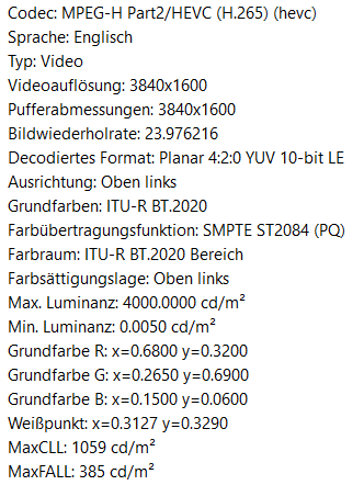

  • ist das ein standardformat, also mediathek oder so, ansonsten wie wurde der film codiert:
    zeig den output von "mediainfo" von dem film.
    Soweit ich weiss, kann Kodi gar nicht das Bild oben/unten abschneiden. Wuerde gerne hoeren, wenn ich da falsch liege, cih sehe das zumindestens nicht als Option in aktuellem Kodi. Vielleicht ist maven build da ja erweitert ?

    Habe mal die Info, die der VLC Player anzeigt angehängt.
