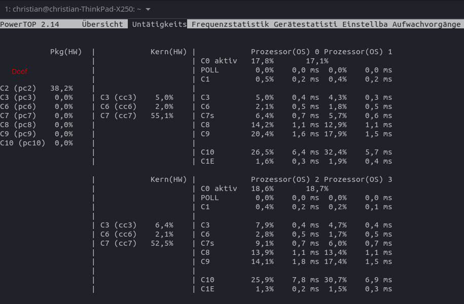

    Wenn Powertop gestartet ist, drückt man die TAB-Taste, bis man auf den Reiter "Untätigkeits...) kommt. Im englischen wäre dies Idle Stats.
    Wenn das System nicht optimiert ist, wird man so was in der Art sehen:
    Das schaut nicht gut aus, es werde kaum C-States erreicht.

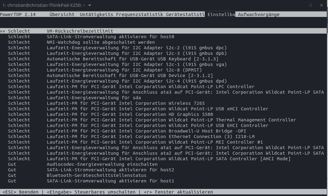

    Drückt man weiter auf TAB, bekommt man weitere Informationen zu den "Hardwarestates" und in den TAB "Einstellbar" (Tuneables).
    Hier sieht man ziemlich sprechend, dass einiges nicht stimmt, bzw. nicht optimal ist.

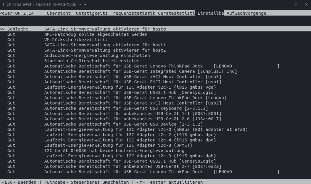

    Nun kann man das System optimieren mit dem Befehl
    sudo powertop --quiet --auto-tune

    Haben wir das gemacht, führen wir Powertop erneut aus und freuen uns, dass (hier dem Beispiel fast) alle Geräte nun gut zurückgeben.

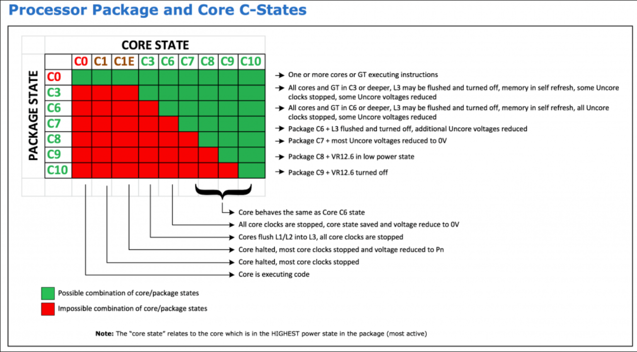

    Hier eine Übersicht der C-States:
    Um die C-States zu erreichen, müssen ein paar Dinge erledigt werden:
    BIOS:
    • ASPM einschalten
    • alle C-States auf "enable" (auto bedeutet in der Regel abgeschaltet)
    • Audio abschalten
    • RGB oder LED Controller abschalten
    • CPU Turbo abschalten!
