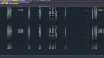

Hi,
ich habe mich durchs Netz gelesen, und bereits durch die Konfiguration geklickt, finde keine Passende Antwort auf mein Problem.
Also, ich versuch es mal präzise zu erläutern.

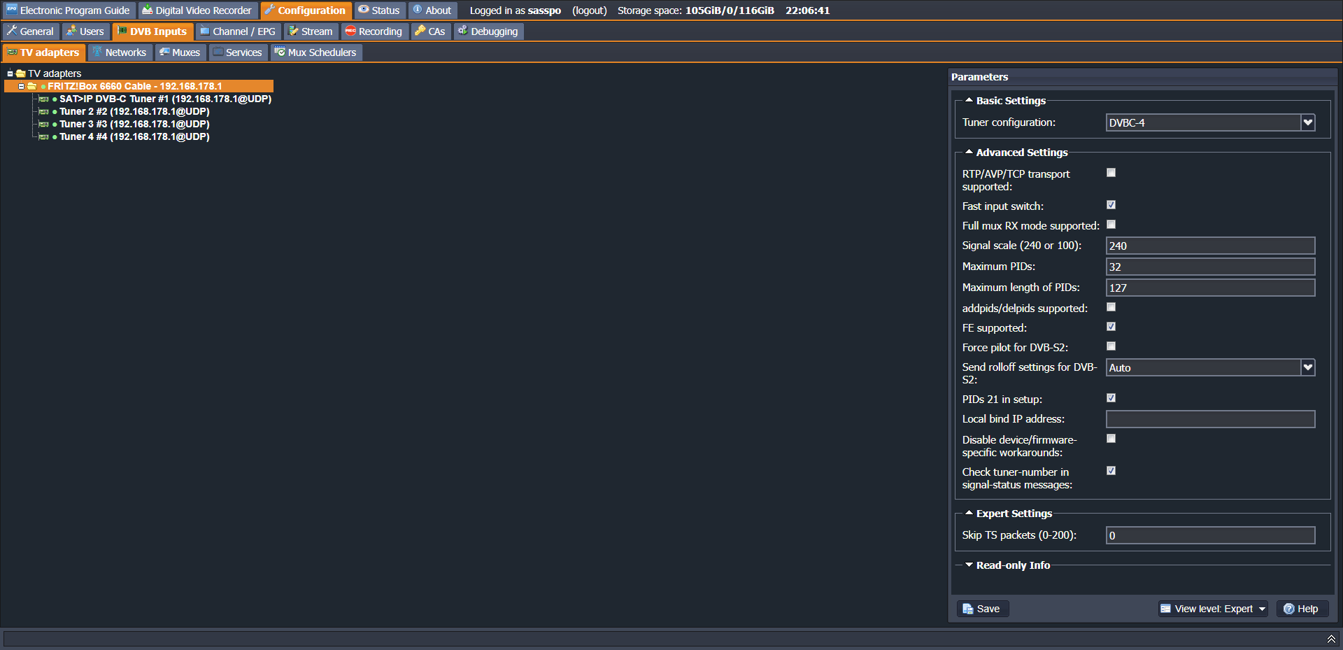

Ich habe auf einen Raspberry Pi 4b, auf dem meine homebridge läuft eine TvHeadend Instanz installiert.
In Verbindung mit der Fritzbox 6660 Cable hatte ich über meine Synology NAS eine Verbindung zur Fritte (zumindest immer auf einen der vier Tuner)
Nun möchte ich es auf dem Pi bringen.

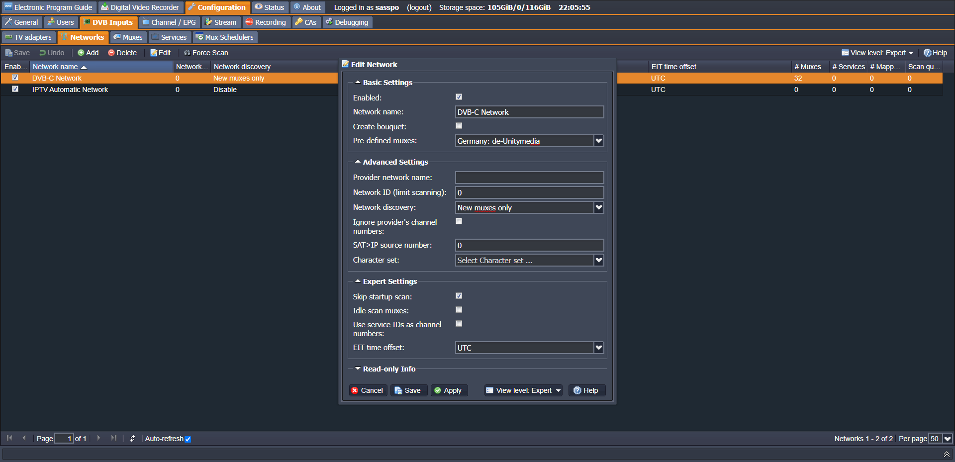

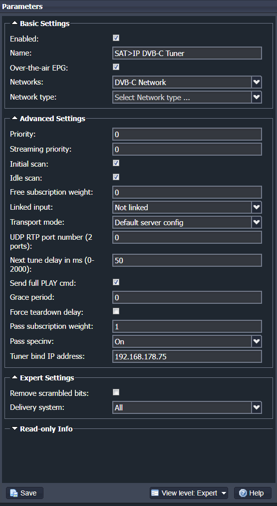

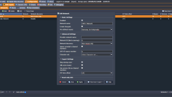

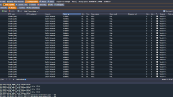

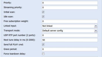

Ich habe die TV Adapter gemäß Anleitung(en) eingerichtet.
Networks sind angelegt
Die Fritzbox sagt keine Streams aktiv. (Ja, Live-TV ist aktiv)
Also wird diese auch nicht angesprochen, aber warum?
