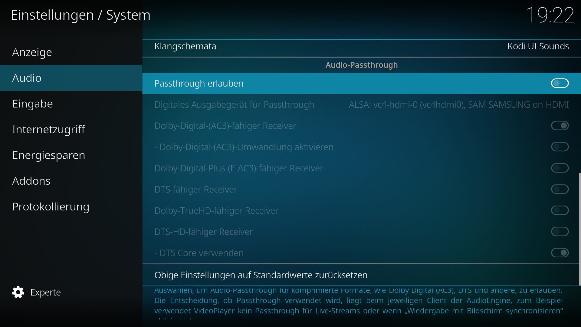

@darkside40 das Hauptproblem bei LE ist das fehlende Audiosignal. Geht auf beiden HDMi nicht, egal was ich bei Audioausgabe einstelle. Da hängt nur TV dran, sonst nix. Mit xbian habe ich Ton, also kann man Hardwareproblem schon mal ausschließen. Dann läuft Deinterlacing nicht vernünftig und den TV muss ich erst auf einen anderen Anschluss schalten, sonst Blackscreen. Egal, kann notfalls auf Bluetooth verzichten.

btw kann man mit Yatse gute Screenshots erstellen...
LE hat noch 19.4
gerade versucht lief alles mit den hier eingestellten (screenshots mit Yatse erstellt ) Einstellungen sofort am TV.
ich musste nichts einstellen....

Vielleicht solltest du mal erläutern, welchen TV du da verwendest und was genau du da eingestellt hast. Dein TV wäre wahrscheinlich der erste bei dem es nicht keinen Ton gibt. Vielleicht auch mal ein [definition=12,7][definition='1','1']debuglog[/definition][/definition] von LibreELEC mit ein paar Screenshots deiner Audio-Einstellungen.
Wenn du ein Bild bekommst, dann liegt es nur noch an den Einstellungen ob du Ton hast oder nicht.
Aber wie schon in dem anderen Thread erwähnt, würde ich für die Ton-Probleme unter LibreELEC einen neuen Thread auf machen. Sonst ist das wirklich verwirrend.
