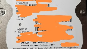

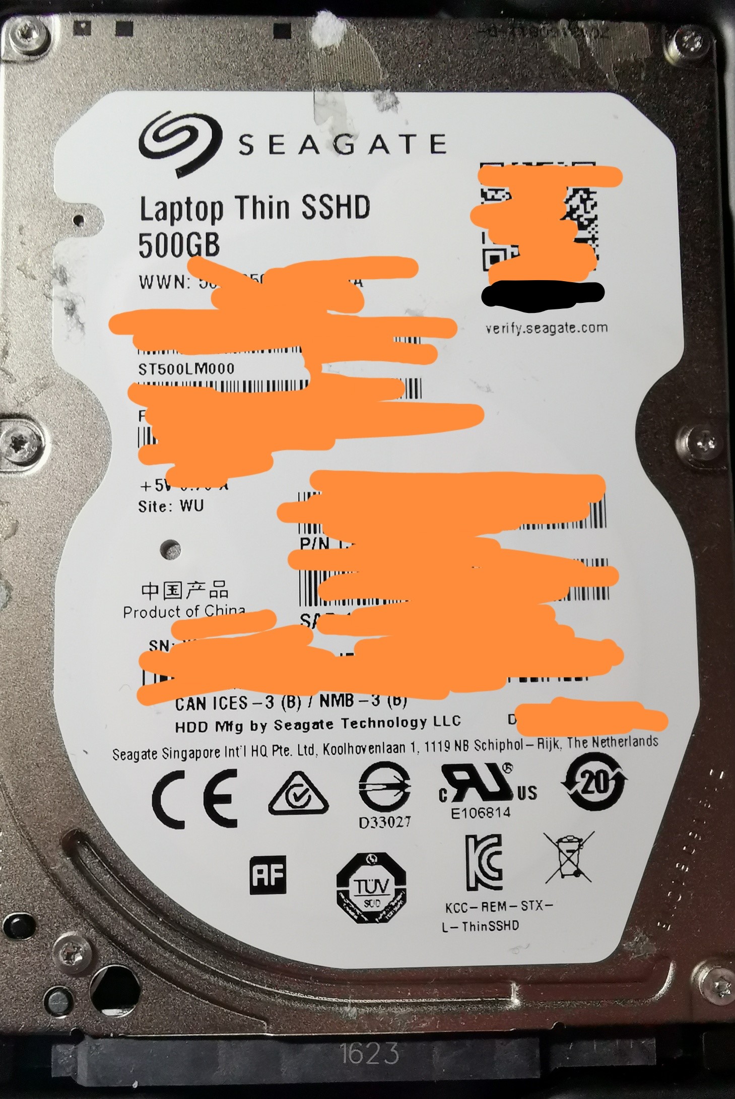

    Verbaut war eine SSHD von Seagate. Verwendet hab ich eine SSD von Samsung.
    Siehe Bilder.
    Geclont habe ich mit der freeware "HDD Raw Copy Tool" , die Platten waren mit USB Adaptern an einem Notebook mit Windows 7 oder 10, daß weiß ich nicht mehr so genau.
    Der Trick bestand darin, die SSHD stumpf 1:1 auf diesen SSD Typ in gleicher Größe zu kopieren.

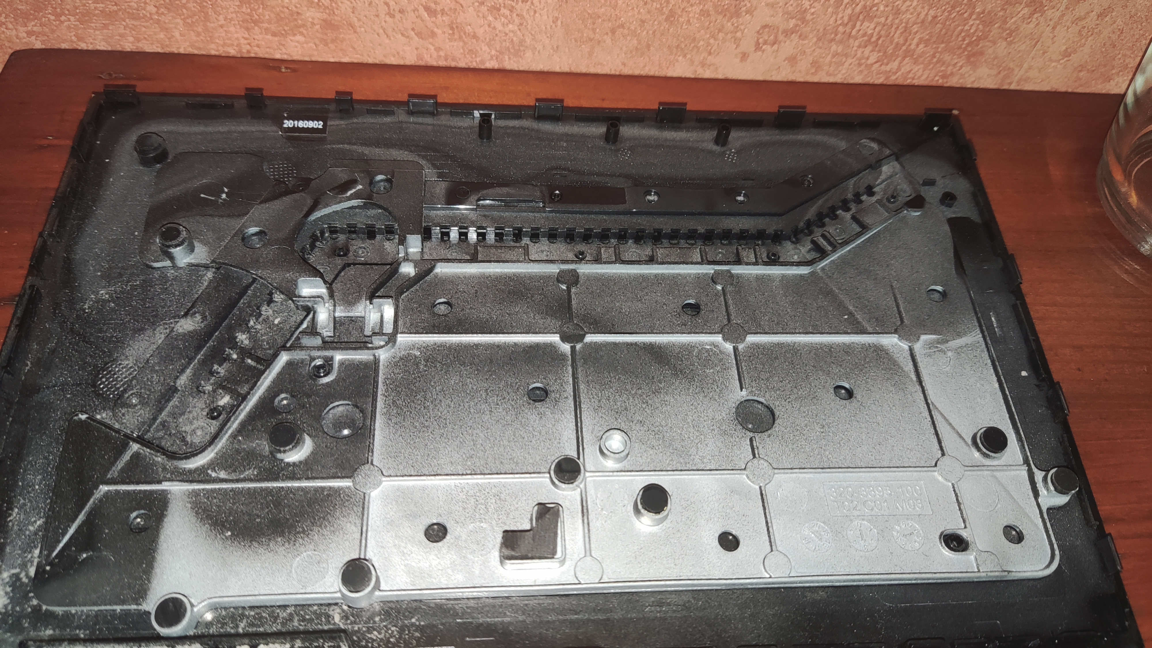

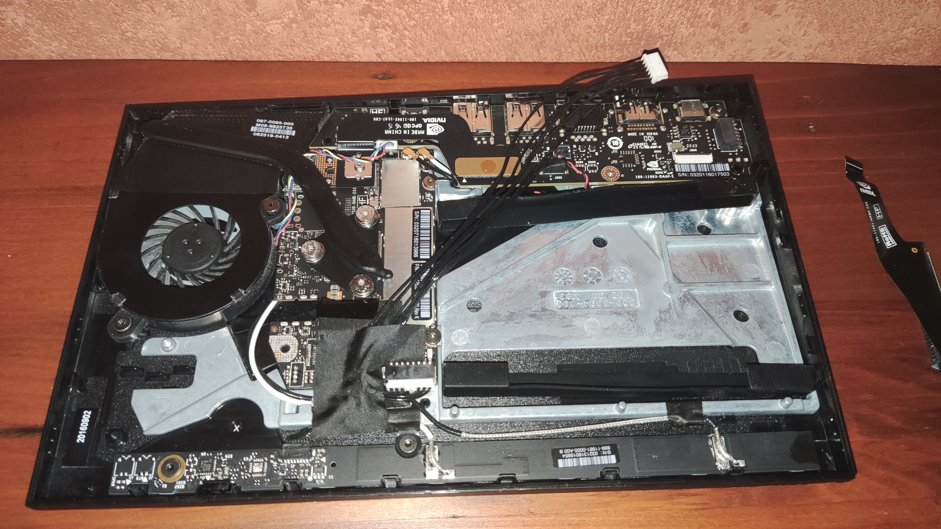

  • So , SSD ausgepackt , shield geöffnet , HDD ausgebaut , alles sauber und staubfrei gemacht , HDD Raw copy installiert , beide Datenträger per USB3 am Mini PC angesteckt , identifiziert und ausgewählt.... Feuer frei ...
    Jetzt knabbert er sich mit ca 50mb/s durch ...
    Bis jetzt alles nach Plan. Sind jetzt ungefähr 2h am kopieren und es ist knapp die Hälfte durch ...
    Bin gespannt...

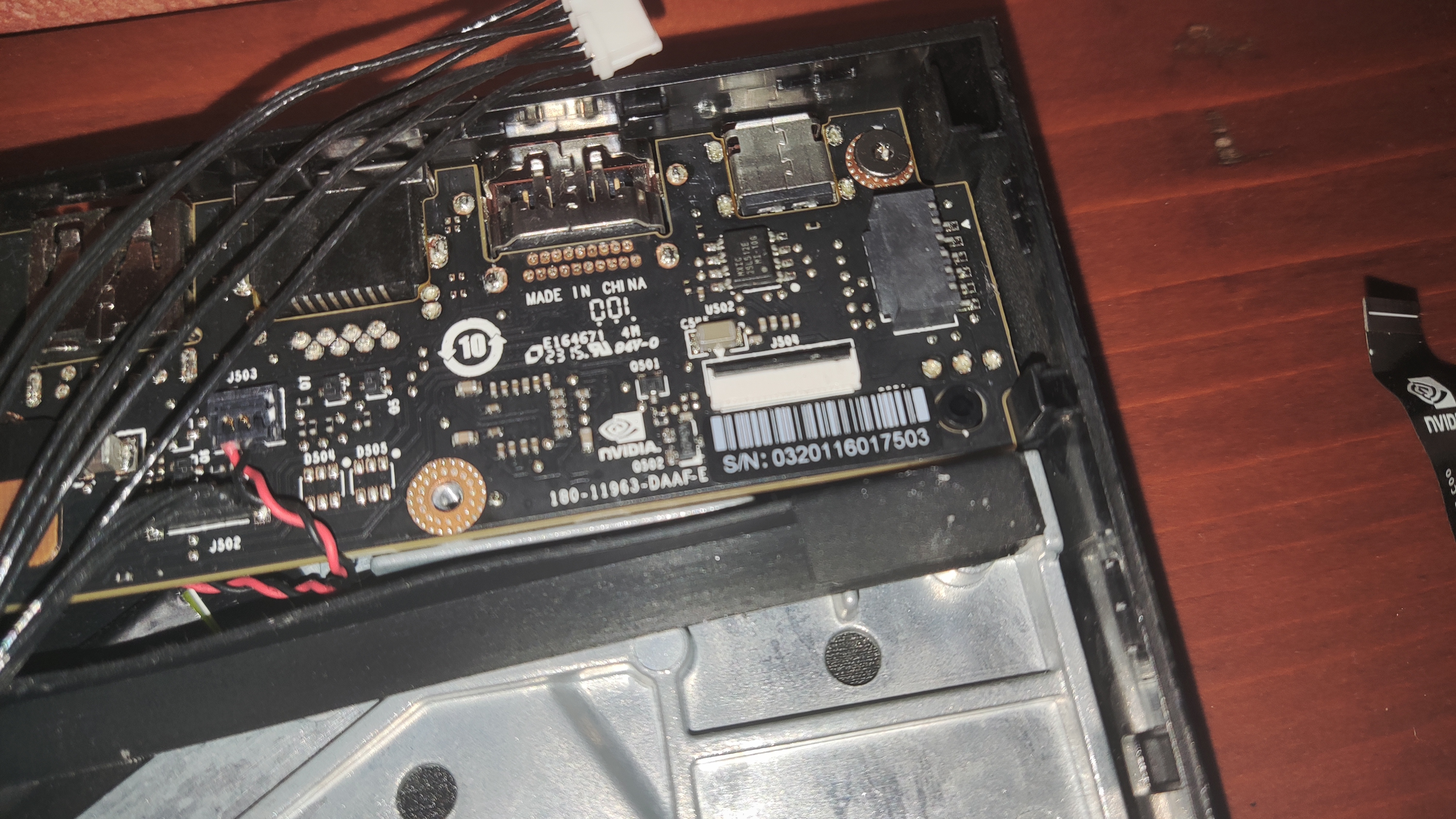

  • Ach ja , habe auch jetzt geschnallt das das Nvidia Logo rechts vorne ein Power Sensor ist. Das hat die gute Darcy nicht. Und die HDD Version hört auf den Namen Foster...
    Interessant...
