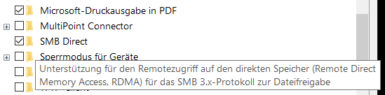

Müsstest mal auf dem PC schauen ob da was verändert wurde an den Freigaben, in Windows sollte SMB Direct installiert sein.
