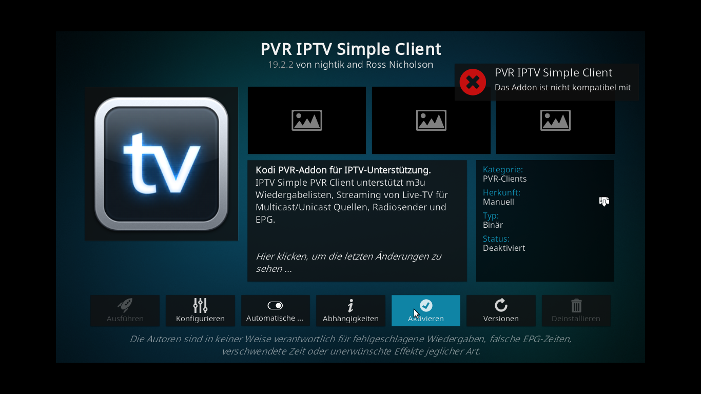

Kodi läuft bei mir auf einem Linux Mint Mate. ich habe versucht kodi neu zu installieren, Allerdings besteht das Problem weiterhin. Beim Installieren habe ich in der Anwendungsverwaltung zwei Versionen von kodi entdeckt.Das eine ist tv.kodi.kodi als Flatpak Version 19.1 -Matrix und das andere kodi Version 6:20.0.
Ich habe nun über das Terminal kodi deinstalliert und dann nach Anleitung https://kodi.wiki/view/HOW-TO:Install_Kodi_for_Linux kodi installiert. Dann habe ich nach der entsprechenden Anleitung https://kodi.wiki/view/Ubuntu_PVR_add-ons den IPTV-Simple Client installiert. Leider brachte das keine Lösung. Siehe Screenshot.

Ich gehe mal davon aus das du Kodi auf v20 upgedatet hast.
Die PVR Version in deinem Screenshot gehört aber zu Kodi 19.Jetzt ist halt die Frgae wo deine Kodi Version herkommt(wird aus deinen Aussagen nicht klar). Kommt Sie aus den Linux Paketquellen dann wirste wohl gucken müssen ob es dort auch das PVR Paket in Version 20 gibt.

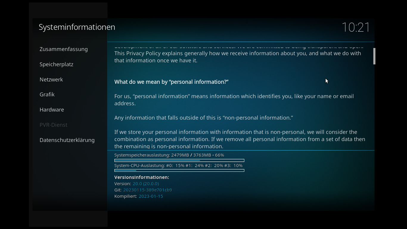

Die Version habe ich aus dem Repo team-xbmc/ppa, und es scheint auch die Version 20.0 zu sein. Siehe Screenshot unten.

Dein "kodi-pvr-iptvsimple" ist noch auf der Version 19. Du musst das natürlich auch aktualisieren:
sudo apt-get upgrade kodi-pvr-iptvsimple -
Also wenn ich das richtig sehe ist das Repo für Focal bisher nicht komplett auf Kodi 20.
https://launchpad.net/%7Eteam-xbmc/+…o=150&start=150
Paar Pakete gibt es schon aber zum Beispiel IPTV Simple nicht.Ich würde wieder auf 19.5 downgraden und dann warten bis das PPA aktuell ist.
sudo apt-get upgrade kodi-pvr-iptvsimpleDas ist schwer wenn es noch nicht im Repo ist.
Was funktioniert, ist:
Das Kodi PPA auf unstable setzen, per
Codesudo apt update sudo apt install kodi-pvr-iptvsimple kodi-inputstream-ffmpegdirect sudo rm /etc/apt/sources.list.d/team-xbmc-nightly-*.list sudo apt update
Im unstable sind die Binaries drin, leider haben die den Weg noch nicht ins stable (main) ppa gefunden. Oder halt warten. -
