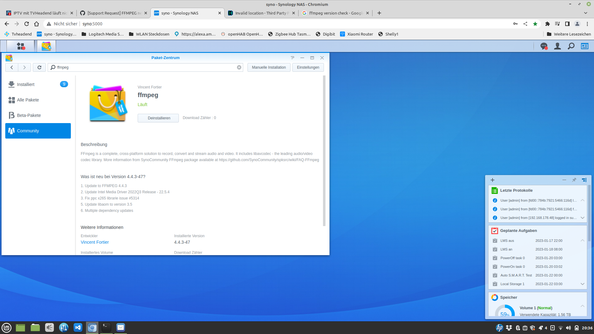

  • Ich habe gestern die SynoCommunity (wieder) zu den Paketquellen hinzugefügt. Die hatte sich irgendwie verabschiedetet. Der Key war wohl nicht mehr gültig (habe ich mir jedenfalls ergoogelt).
    Jetzt läuft sie wieder und ich kriege ein update für TVHeadend auf
    Version 4.3.20221128-34
    1. Update to latest git version d885496 as of November 28th 2022
    2. Update openssl to 1.1.1s
    3. Updated to use FFMPEG 4.4.3
    4. Updated libhdhomerun to version 20221031
    5. iptv_auto: Add support for m3u channel-number tag with HDhomeRun
    6. Include enhanced curl
    7. Use newer libdvbcsa with CPU optimizations
    8. Add OSCam support
    angeboten.
