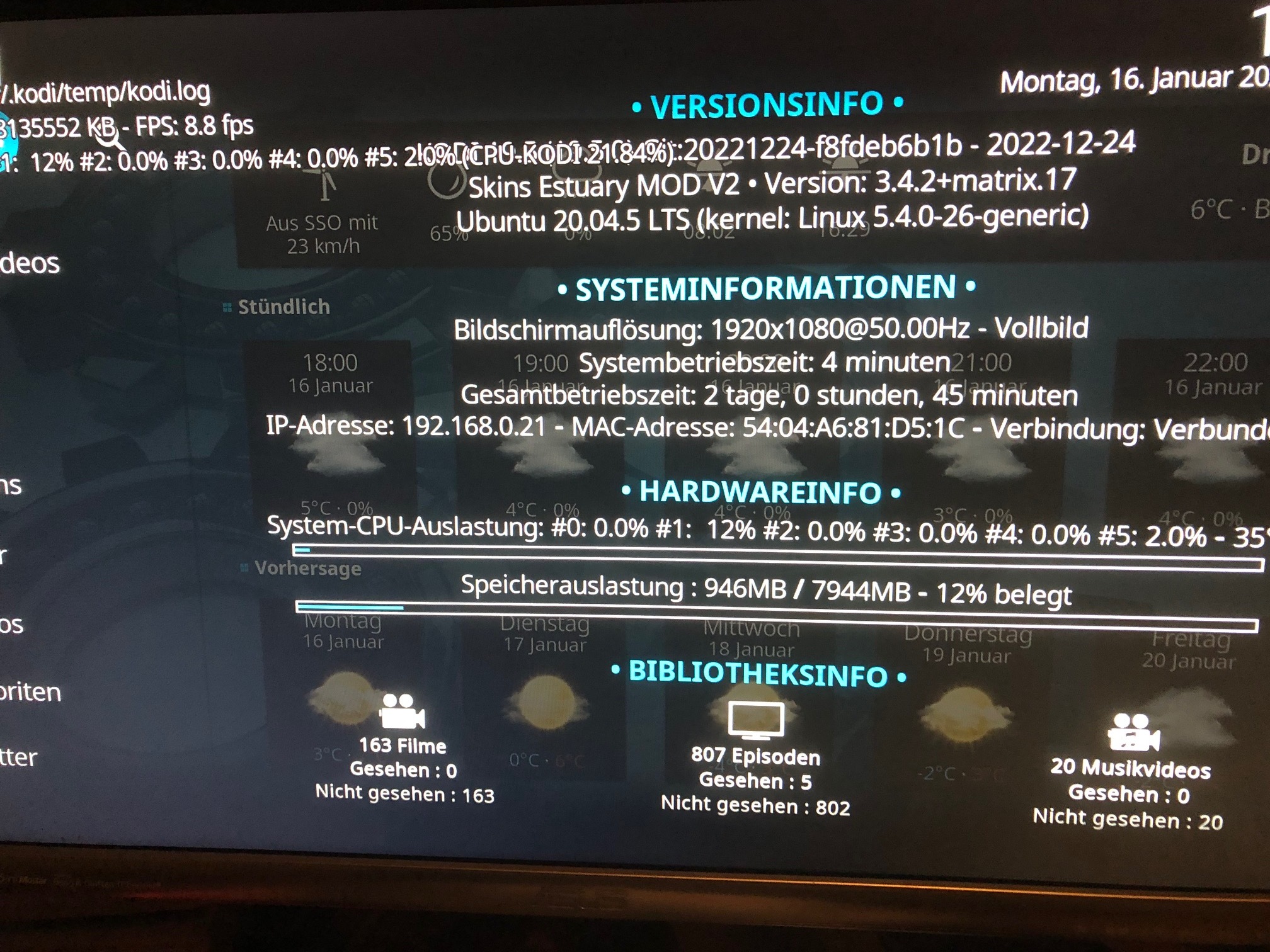

    Sooo, inzwischen startet kodi wieder - sogar mit dem Estuary Mod v2 - [definition=12,0][definition=12,4][definition='1','3']Debug[/definition][/definition][/definition] ist / war eingeschalten, das [definition='1','0']log[/definition] hängt dran, der Splash wurde unter Extras ausgeschalten ...
    Wenn irgendwelche Bibliotheken oder Core Aktivitäten "besonders" intensiv geloggt werden sollen / müssen - bitte Bescheid geben. Dankeschön
