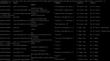

    nextcloud-mariadb war es; also der Container-Name.

  • Weisst du evtl wie ich auf OCC zugreifen kann per SSH?
    Die Pfade lasse ich vermutlich nun wie im 1. Beitrag gleich.
    https://docs.nextcloud.com/server/latest/…cc_command.html
    und muss der User + die Gruppe wirklich www-data heissen?
    Existiert (vermutlich) nur im Docker ... in der OMV-Gui gibt es diesen User nicht ... id -u www-data gibt allerdings die id davon aus..

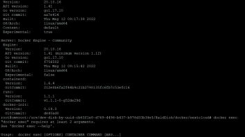

    EDIT:// geht nun.
    Die Lösung ist:
    sudo docker exec --user www-data nextcloud-app php occ
    - Vor dem occ braucht's noch ein "php"
    - Braucht ein --user www-data sonst kommt:
    Natürlich macht die option -it sinn :)
    Der Befehl müsste eigentlich stimmen, aber aus irgend einem Grund klappt das nicht [be]
