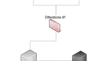

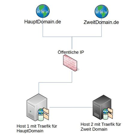

    Problemstellung: 2 Domains, eine externe IP, 2 Hosts
    diverse Dienste werden auf den 2 Hosts mittels Docker & Traefik gehostet und sind aus dem internen Netz wunderbar erreichbar.
    Beispiel: Nextcloud.DOMAIN1.de -> nextcloud auf Host1 wird aufgerufen, Nextcloud.DOMAIN2.de -> Nextcloud auf Host2 wird aufgerufen. Das Selbe Spiel mit Paperless usw usw.
    Wie kann ich das ganze jetzt von extern realisieren? Ich habe 2 Domains aber nur eine feste IP. Zusätzlich möchte ich nicht alle Subdomains von extern zugreifbar haben, die Paperless.domainxyz.de soll nur von intern erreichbar bleiben, nextcloud und Dokuwiki aber auch von extern. Wie kommt die Entscheidung, welcher Host mit welchem Traefik für welche Domain zuständig ist?
    Vlt hat hier Jemand so etwas schon umgesetzt. Muss auch nicht mit Traefik sei! Bin da offen für ganz andere Herangehensweisen und Alternativen. Traefik machte für mich bisher einen guten Eindruck, gerade bzgl. Erweiterungen einbringen wie Let's Encrypt, Fail2Ban usw.
    grüße, Noob [bt]
  • Bin da nicht der Experte, aber ich würde ggf. einen Webserver davor setzen, dieser hat 2 Host-Konfigs und dann entscheidet er welche URL dahinter aufgerufen werden soll wenn entweder Host1 oder Host2 aufgerufen wird. Ich glaube sowas nennt man dann "reverse proxy"?!
  • Genau dafür ist Traefik da :)
  • Also ich hab nur Erfahrungen mit nginx als reverse proxy, da geht das ganz einfach über die Weiterleitungsregeln, bei denen du natürlich mehrere Verschiedene Domains nutzen kannst und dementsprechend die weiterleitung an die richtige IP im Heimnetz weiterleiten. Ich gehe stark davon aus, das traeffik das auch kann
  • Am besten wie DaVu sagt, einen Webserver davor setzen auf dem dann Traefik oder ein anderer Reverse Proxy läuft. So jetzt mit zwei Traefikinstanzen auf den beiden Hosts ist das eher suboptimal gelöst. Oder halt eine Firewall mit Proxy laufen lassen, je nach dem was an Hardware vorhanden ist.
    Je nach DNS Konfiguration musst du dich auch noch mit Split-DNS beschäftigen. Wenn du die URLs jetzt schon intern nutzt, sehe ich da schon Probleme auf dich zukommen.
  • muss ich mich also nochmal tiefergehend einlesen. Bisher wars leider nicht arg verständlich für einen Anfänger aber Nungut. Wird schon. Der @DaVu hat genau den Bereich bei Traefik gezeigt um den es da genau geht.
    Reverseproxy ist schon logisch, ist ja im Einsatz :) geht mir halt um die Konfig.
    Die Firewall könnte da schon einiges machen, unterstützt aber leider kein lets encrypt :( daher da keine Möglichkeit etwas vorab zu regeln, leider.
    Intern läuft alles wunderbar, keine Probleme bzgl dem DNS Thema. Da kenn ich mich aus ;)
    Letztendlich werde ich glaube die Servertrennung etwas abändern, vereinfachen. Heißt aber wieder raus mit dem Geld und Hardware besorgen.
