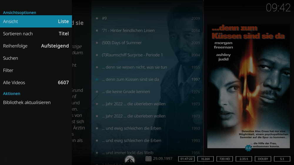

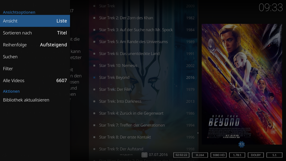

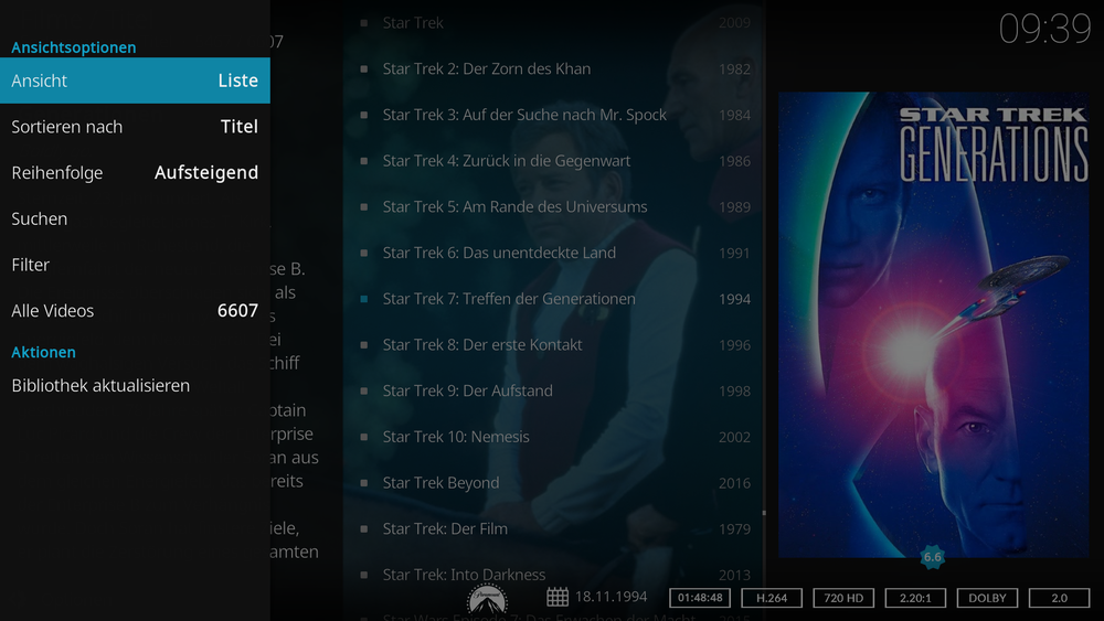

  • In CoreELEC 19 habe ich das Problem, dass die Einträge in der Filmbibliothek nicht korrekt alphabetisch sortiert werden. Selbst Filme mit identischem Titel tauchen nicht untereinander auf, Zahlenfolgen werden nicht eingehalten.
    Hier mal zwei Beispiele:

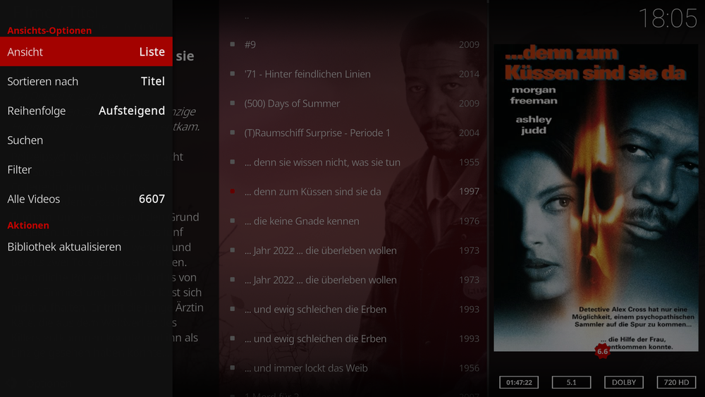

    In KODI 19.4 unter Windows stimmt die Sortierung hingegen:
    Auch im älteren CoreELEC 9.28 stimmt alles:

    Dieses Problem habe ich schon seit den ersten Release Candidates von CoreELEC 19 bis zum aktuellen 19.5 RC3. Ändere ich die Sortierung von Titel auf Originaltitel und gehe dann wieder zurück auf Titel, stimmt die Reihenfolge. Aber nur bis ich die Liste verlasse. Sobald ich sie erneut aufrufe (auch ohne Neustart von KODI oder CoreELEC), wird wieder falsch sortiert.
    Ist euch Ähnliches aufgefallen, oder kann es an einem Fehler in meiner Datenbank liegen?

    Was mir dabei aufgefallen ist: Star Trek 2, 3, 5 und 6 befinden sich auf derselben Quelle, Star Trek 4, 7, 8 und 9 auf einer anderen, ebenfalls gemeinsamen Quelle. Es scheint so als würde CoreELEC irgendwie nach Quellen gruppieren.
    Was mir außerdem aufgefallen ist: Das Sortierkriterium "Originaltitel" gibt es nur bei CoreELEC, weder bei Kodi unter Windows noch in LibreELEC.

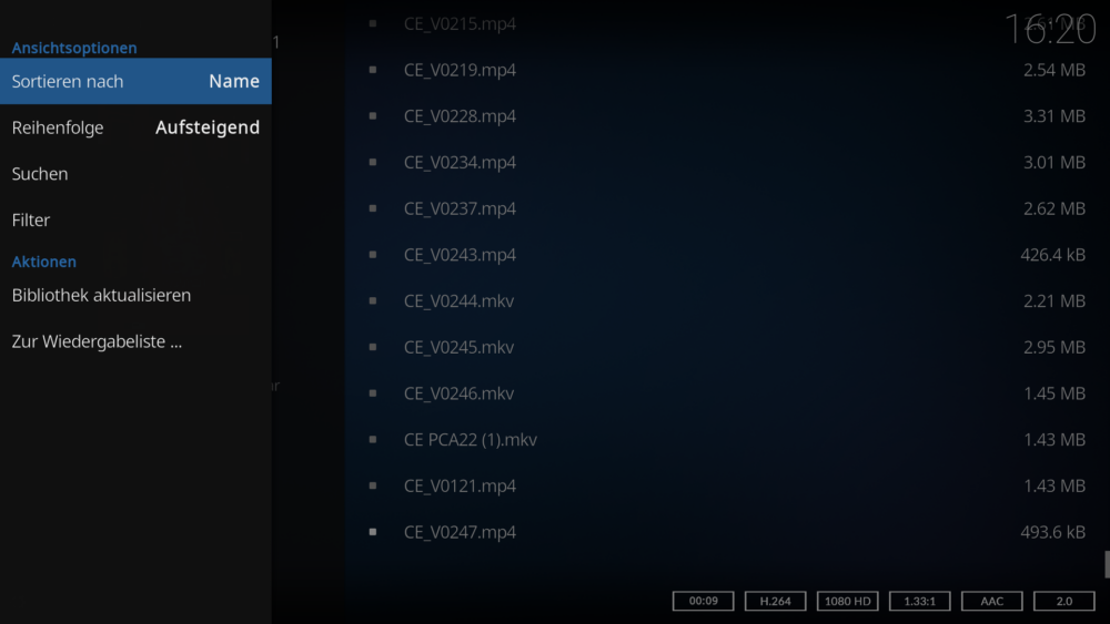

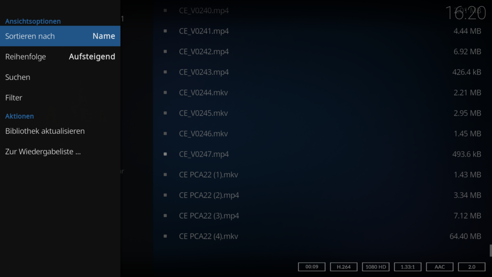

    In einem Ordner auf meinem NAS befinden sich 251 Videodateien, die NICHT in die Filmbibliothek aufgenommen wurden. Der Ordner befindet sich außerhalb der Bibliothekspfade. Er enthält die Dateien CE_V0001 bis CE_V0247 (fortlaufend nummeriert, unterschiedliche Dateiendungen) sowie die Dateien CE PCA22 (1) bis CE PCA22 (4). Öffne ich diesen Ordner, nach Namen sortiert, zeigt sich folgendes:
    So weit, so gut. Ändere ich die Sortierung jetzt auf Größe, wird korrekt nach Größe sortiert. Gehe ich wieder auf Namenssortierung zurück, erhalte ich dieses Chaos:
    Es findet jetzt also keine korrekte Sortierung nach Namen statt. Das exakt gleiche Ergebnis lässt sich beliebig oft replizieren.
