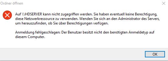

    Mit dem HTPC und dem Laptop Alt kann ich auf alle Festplatten des Servers zugreifen, bei dem Gamer PC und Laptop Neu kommt folgende Meldung:

  • Welches Protokoll meinst du ?
    Auch auf den neuen Geräten ist SMB 1 aktiviert.
    [HTPC] Origen ae S16T | MSI Z87M-G43 Intel Z87 | i3 4330 | MSI GT1030 | SSD 512GB |8GB Ram
    [Server] Lian Li D8000B | Intel S2600CWR | 2x Intel(R) Xeon(R) CPU E5-2637 v3 @ 3.50GHz| 32GB ECC Ram | 8x WD 6TB Red | 10x WD 8TB Red | Adaptec Controller 72405 |
  • SMB1 aktiv weil? Stop, gibt kein Grund - Alles was drauf zugreift kann schon neueres! Schalte es bitte umgehend überall ab.
    Vom ReFS würd ich dir auch erstmal dringend abraten - oder warum setzt du das bewusst ein? bringt dir nur Nachteile
    Grundlegend:
    • Netzwerk sollte beim Server als "privat/geschäftlich/domäne" erkannt sein, je nach Umgebung halt
    • Freigabe & Sicherheitsrechte für die entsprechende Gruppe / Benutzer setzen (Bitte die gewünschten Oberordner einzeln Freigeben und niemals eine ganze Festplatte)
    • Netzwerkerkennung & Freigabe auf dem Server aktivieren (z.B. Datei Explorer - unten links auf Netzwerk und dann oben den gelben Balken bestätigen)
    • ggf. am Client mittels CMD / Powershell: net use * /del
      • ACHTUNG: damit werden alle Netzlaufwerkanbindungen gelöscht und du kannst sie wieder neu einbinden. manchmal hat sich windows da wenn eine Fehlerhafte Verbindung da war
    • saubere DNS Auflösung ist pflicht
    • Datum & Uhrzeit sollte bei den Rechnern untereinander möglichst gleich sein, Abweichungen ab 3Minuten machen bereits tolle Probleme!
    • Server & Clients updaten wenn nicht auf dem aktuellsten Stand
    btw. aktualisiere dein W7 HTPC doch mal auf W10 ?(
