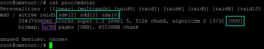

    Habe mich aber nun trotzdem für einen Raid5 entschieden. Musste sowieso eine Lösung haben, was den Speicherplatz selbst betrifft. (fast 6 volle 3 TB Festplatten (WD Red) einzeln, 5Jahre im Dauereinsatz). Nebenbei hatte ich bereits gute Erfahrungen mit Raid5 früher mit einem QNAP-Nas (OMV ist meiner Meinung nach deutlich besser :) ).
    Deshalb habe ich mir 3x 12TB-Festplatten (WD Red Plus / CMR) gekauft/geleistet und dann den Raid5 erstellt im ext4 Dateiformat.
    Das kann ich bei Bedarf ja problemlos mit einer weiteren 12TB Festplatte erweitern.
    Die Raid-Erstellung ging ca. 4 Stunden.

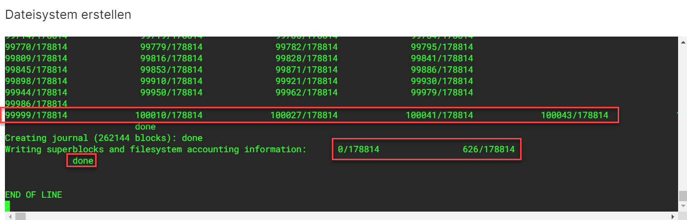

    Nun bin ich mir aber nicht 100% sicher ob alles geklappt hat mit dem Raid erstellen:
    Das war das "Ende" bei der Erstellung in der OMV-Gui:
    Ist das normal mit dem Resync Status: 43% complete ?
    Edit:// jetzt steht Clean, resyncing ... habe durch googeln nun herausgefunden dass ich eigentlich hätte warten sollen mit Daten drauf kopieren. Ist das schlimm? sollte ich das ganze neumachen?
    Die 3 Festplatten vom Raid5 sind während dem kopieren von Daten auf ca. 44-50°C (will da alles draufpacken) - denke das sollte normal sein während diesem Kopier-Vorgang (restlichen sind auf 32-40°C).
    Gibt es evtl weitere Möglichkeiten um den Raid zu überprüfen per ssh oder in der Gui oder sonst wie?

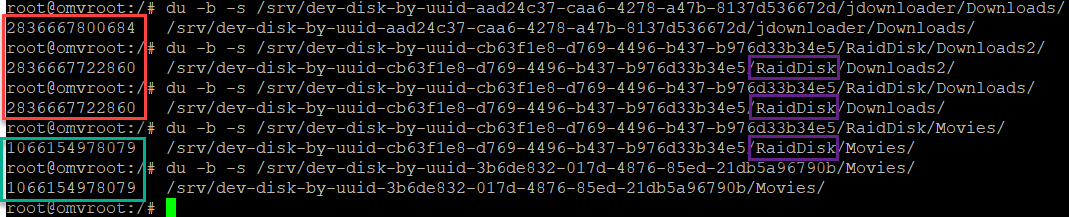

    Nun bin ich ja bereits schon am Dateien rüberkopieren:
    Bei der Kontrolle fällt mir auf, dass der Downloads-Ordner nicht vollständig kopiert wird. Habe das 2x probiert jedoch stimmt die Grösse nicht überein..
    Hat jemand noch eine Idee zum nachschauen was und wieso das nicht ganz kopiert wurde resp. was nicht kopiert wurde?
    Wie man sieht wurde der kleine Movies-Ordner von einer anderen Disk korrekt/vollständig kopiert.
    Alle Festplatten sind im Ext4-Format.

  • Deine Anlagen kann ich nicht öffnen. Bitte mal prüfen, ob die korrekt sind.
    Das kann leicht passieren, dass beispielsweise du unterschiedliche Größe zeigt, obwohl alles korrekt kopiert wurde. Blockgröße des Filesystems kann da ne Rolle spielen (und die kann wiederum von Formatierung und/oder Größe der Platte abhängen). du zeigt die Größe des verbrauchten Speicherplatz auf der Platte an, *nicht* die Summe der einzelnen Dateilängen. *)
    Unterschiede kannst du rausfinden mit diff -r /pfad/zum/alten/dir /pfad/zum/neuen/dir. Diff ist zwar nicht dafür gemacht, sollte dir aber schon die richtigen Hinweise geben. Gibt auch viele grafische Tools. Unter Windows ist mein bevorzugtes Tool https://de.wikipedia.org/wiki/WinMerge (falls du beide Verzeichnisse aus Windows gemountet hast).
    *) Wenn alle beteiligten Filesysteme ext4 sind, ist die Wahrscheinlichkeit schon groß, dass die Blocksize überall 4 kByte ist.
