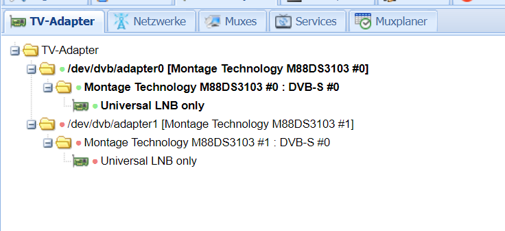

  • Hi Leute,
    ich komme von OMV und nach einem Server crash habe ich ganz frisch zu UNraid gewechselt.
    Ich nutzte TV Headend auf meinem OMV als Docker mit einer DVBSky S952. Das lief wirklich immer Rocksolid und nun unter Unraid geht nichts mehr.

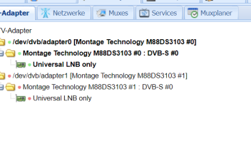

    Habe die DVB Driver installiert - starte mit den LibreDrivern und TV Headend installiert nur leider bekomme ich kein Signal. Die karte wird auch nur so erkannt:

  • Die Karte wird schon so laufen wie sie gerade ist. Es liegt wohl eher an den Einstellungen für die einzelnen Tuner. Da würde ich anfangen.

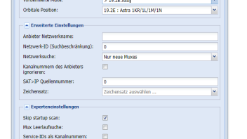

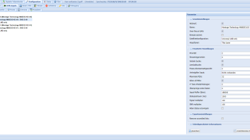

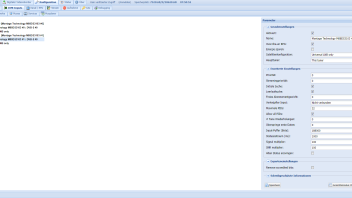

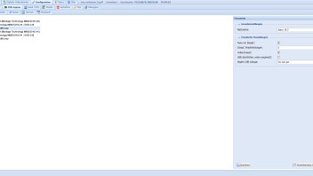

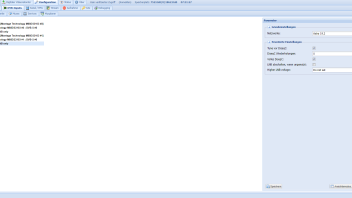

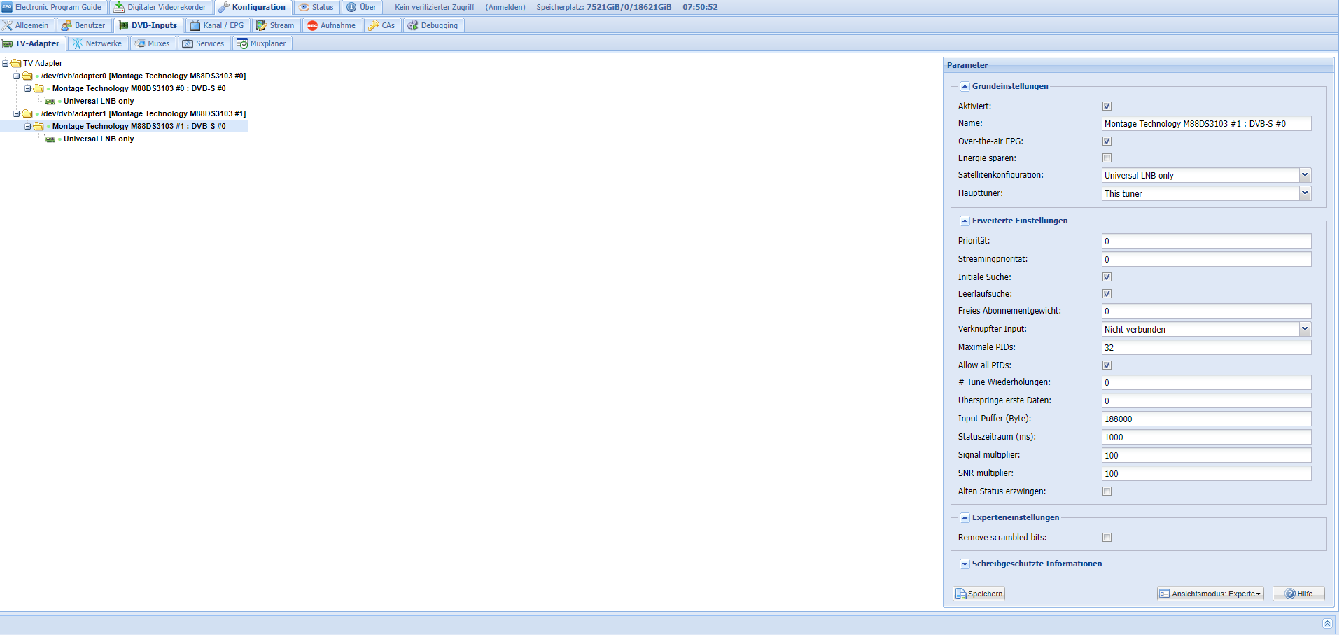

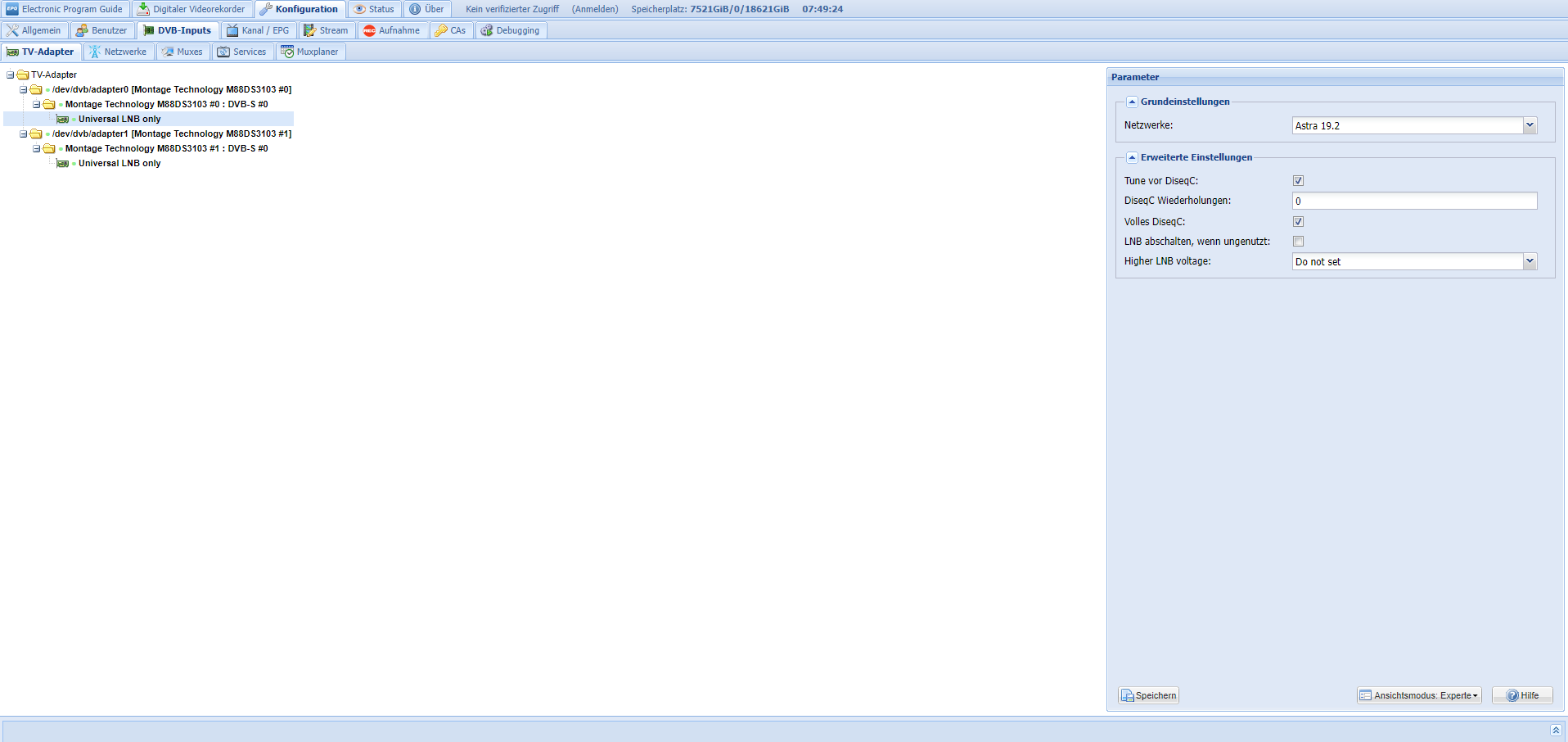

  • Wenn du in dem Baum den Du oben hast die einzelnen "Punkte" durchgehst wirst du auf der rechten Seite Einstellmöglichkeiten haben. Mach doch mal von allen einen Screenshot (am besten ganze Bilder ;) das können alle Browser inzwischen).
  • Sieht soweit richtig aus. Geh mal in die Community Plugins (Apps) und such nach DVB Drivers, da ist ein Plugin von Ich777
    In den Einstellungen kannst du das TBS Driver Package auswählen. Reboot nicht vergessen.
    btw da fällt mir auf du hast einen Tuner nicht in Benutzung. Sind denn beide Tuner angeschlossen?
