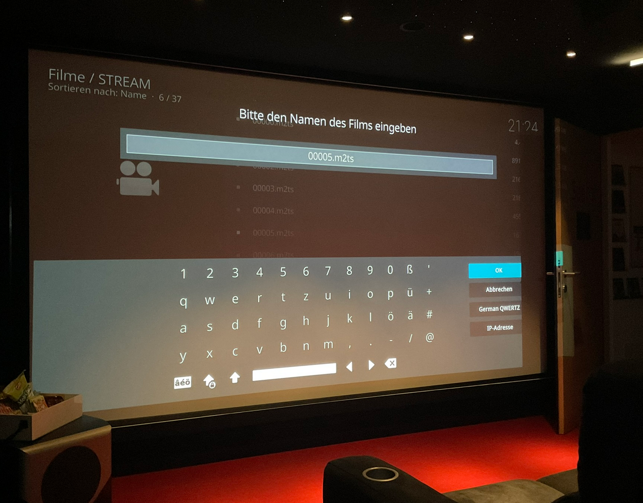

  • Mein Modi 19.4 unter Windows hat eine Macke (ok, wahrscheinlicher ist, dass ich da etwas nicht ganz kapiere…): er spielt mir keinerlei Videodateien ab, welche er nicht irgendwie erfolgreich gescrapt hat.
    Konkret: ich habe einen Ordner mit einer gerippten Dolby Atmos Blueray. Wenn ich über VIDEO dort hineinwechsle und eine darin liegende .m2ts Datei starten will, öffnet Kodi ein Dialogfenster „Bitte den Namen des Films eingeben“. Egal ob etwas eingebe oder die Eingabe abbreche, das File wird nicht gestartet.
    Was mache ich da falsch?

  • Das ist kein Dialog zum Umbenennen. Das ist ein Dialog bei dem du den Namen des Films eingeben sollst damit er vom Scraper gefunden werden kann.

    Ich sehe an einer Stelle im Log, dass die "Library" betreten wird. An einer anderen Stelle im Log sehe ich, dass auf diese m2ts-Datei ein "Select" ausgeführt wird. Meine Vermutung ist immer noch, dass vielleicht doch über den falschen Weg an die Datei gegangen wird, aber das ist nur eine sehr schwache Vermutung.
    Man könnte es auch noch anders machen und im Dateimanager die Quelle hinzufügen und versuchen dort die Datei abzuspielen. Vielleicht meckert Kodi da, weil die Quelle als Quelle für die Kodi Bilbiothek hinzugefügt wurde.
    Der Dateimanager könnte das anders behandeln.
