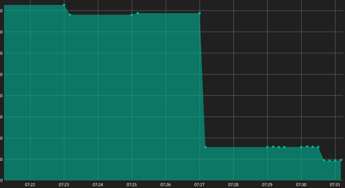

    Der Stromverbrauch ist erfreulich niedrig:
    Linkes Feld ist im Betrieb. Also rund 80 Watt.
    Druck Ende (rund 15Watt) und Kühlung Ende (rund 9 Watt) sind dann rechts zu sehen.
    Die Werte sind inkl dem Raspberry (Octoprint).
    Geht dann noch auf 5 runter, wenn der Raspberry AUS ist.
    Mein Schwellenwert für die FritzBox wird also 6,5 sein.
