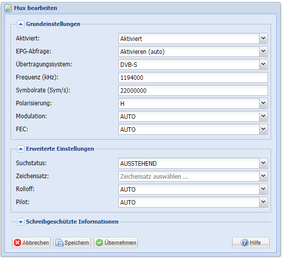

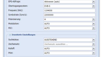

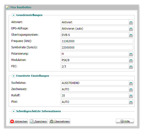

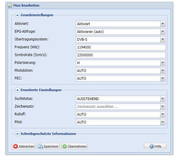

    Hast Du mal versucht einen oder 2 Muxe manuell hinzuzufügen?
    Auf der Website King of Sat findest die Frequenzen.
  • Wie geht das?
    Ich kann auch keine pre-definierten Muxe eintragen.(bzw. auswählen).

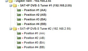

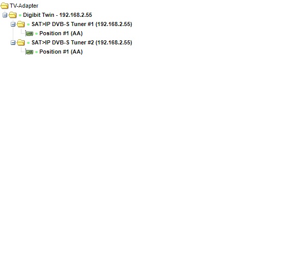

  • Exportierte Tuner brauchst du keine, es ist wichtig was du bei Konfiguration -> DVB - Inputs siehst (in TVheadend) -> Bitte Screenshot

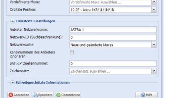

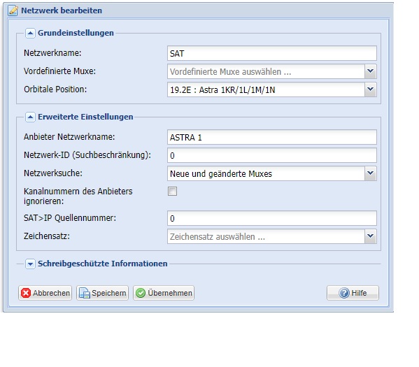

    Bei Netzwerke machst du einen neues Netzwerk DVB-S, Name SAT, wählst 19,2°E aus (aastra)
    Dann sollte er mit Scannen anfangen. Wenn du soweit bist sagst bescheid was passiert.

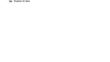

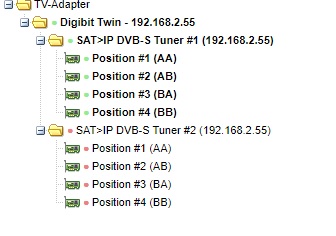

  • Ich vermute du hast nicht mehr als eine Position, also das in den Tunereinstellungen ändern.
    Ist der zweite Tuner nicht angeschlossen? Wenn doch muss er dem Netzwerk zugewiesen werden.

    Dann wie oben schon beschrieben, das Netzwerk eingerichtet. SatIP-Server Port 554 eingeben. DVB-S angewählt. (Ist vermutlich irrelevant)
    Der SAT IP-Tuner wurde beim (gefühlt) 25. Mal dann auch gefunden.
    Hier auch nur eine Position auswählen. Mehr habe ich nicht. Nicht vergessen, die Tuner (bei: TV-Adapter, der Digibit hat zwei) mit Haken zu aktivieren.
