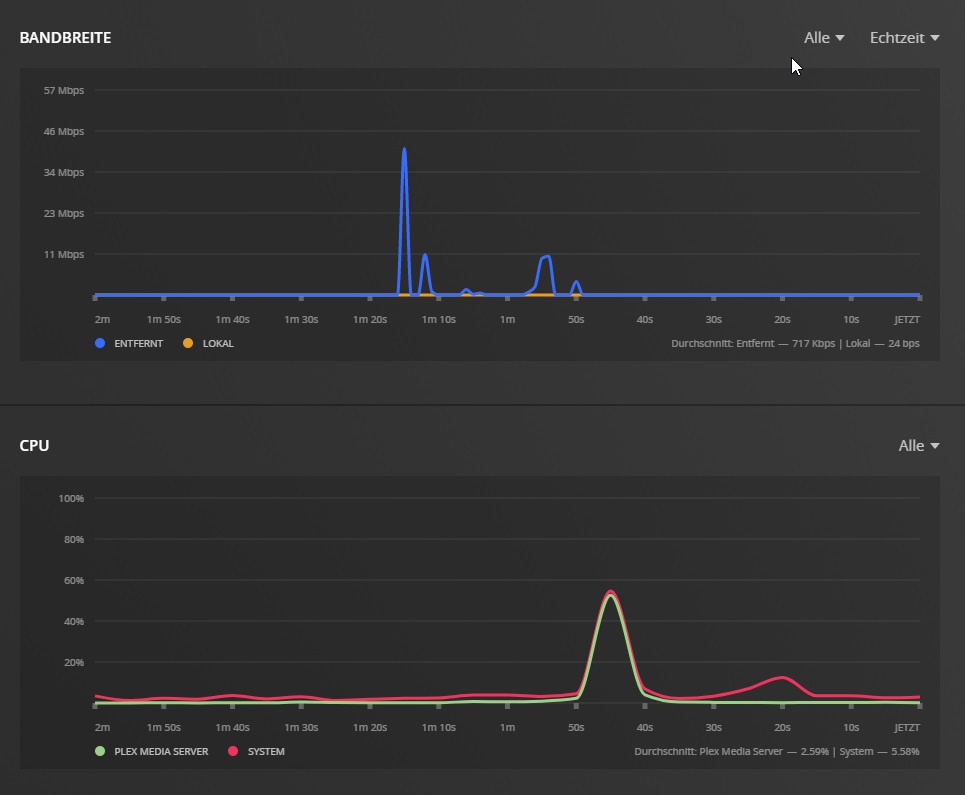

  • Hast du mal während einer Wiedergabe im Dashboard von Plex nachgeschaut?
    Mich würde interessieren wie es hier aussieht während einer Wiedergabe.
