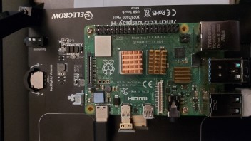

  • hattest du nicht geschrieben das das mit Libreelec geht wenn das Display an der Seite angeschlossen ist?

  • Danke @lightboy, für die Hilfen.
    ich habe jetzt zwar nicht das Libreelec am laufen aber das Bullseye.
    da hab ich noch etwas gesucht--- und das Gefunden.
    Kodi auf Bullseye
    also mal rasch
    sudo apt update
    sudo apt full-upgrade
    sudo apt install kodi
    und ja Kodi läuft jetzt auf dem Pi4 mit diesem Display.
