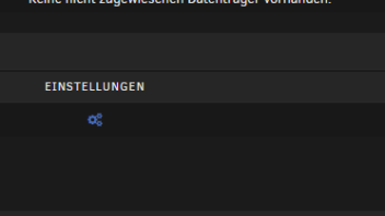

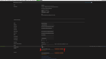

  • Mit dem Synology kenn ich mich nicht genau aus ich kann da nur für Unraid sprechen.
    Dort wird der externe Share über das unassigned Devices Addon eingebunden:
    und ist dann unter /mnt/remotes/sharename verfügbar.
    Diesen binden wir dann im Filebrowser Addon ein.
    und ist dann im Filebrowser erreichbar.
    Auf dem Synology gibt es sicher auch eine Möglichkeit externe Pfade in einen Ordner zu mounten.

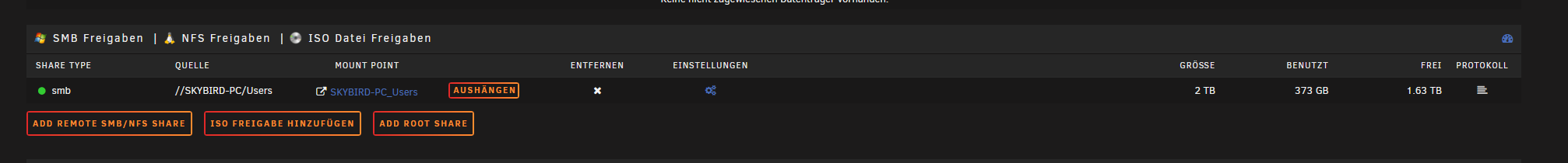

  • Hmmm, okey. Ich verstehe es glaube ich. D.h., dass es das hier ist, oder?
