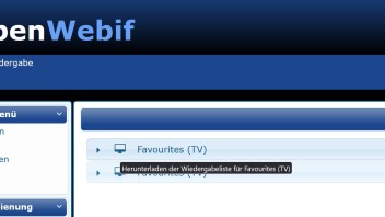

  • Also bei meinem E2 mitOpenATV 7 ganz einfach. WebInf aufrufen, und die Kanalliste als m3u8 speichern. Ist auf der EPG Seite das TV Symbol. Diese Liste dann in Emby unter Live-TV einbinden. Fettich..
  • Also das hab ich auch gelesen, aber ich finde es einfach nicht. ^^ :D
    Kannst du mir vllt. mal einen Screenshot zeigen? Ich nutze das "neue" Design, falls das einen Unterschied macht.

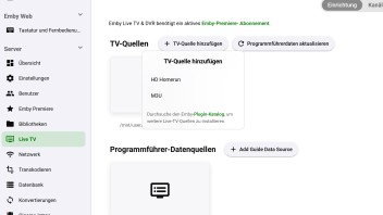

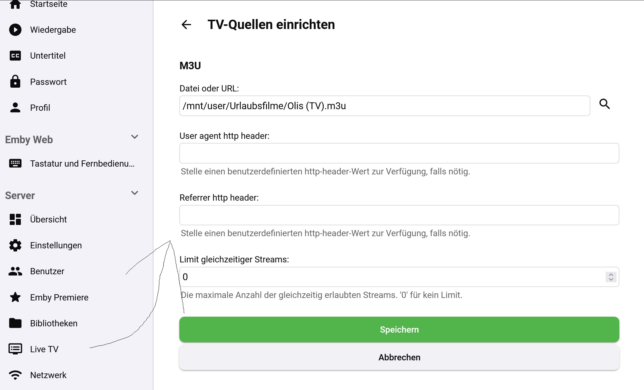

  • Ok, nur für dich ;)
    Hier klicken, lädt die m3u
    Dann in Emby hier unter Live-TV den Link zur Datei einfügen. Und unten das EPG.
  • Danke :D
    Achsooo, auf diesen Bildschirm. Ich hab immer nur wie n Depp auf den Pfeilen geklickt und hab dort den Bildschirm gesucht. ^^

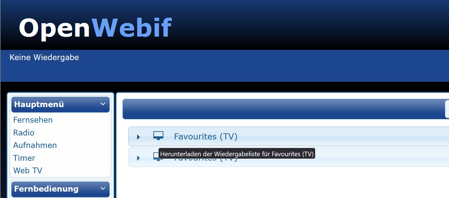

  • So, jetzt bin ich endlich mal zu Hause...
    Also ich musste das Design vom WebIF auf das "alte" umstellen. Dann hatte ich es gleich gefunden. :)

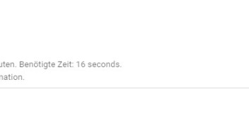

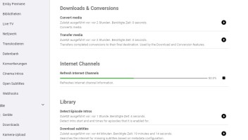

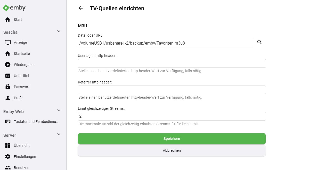

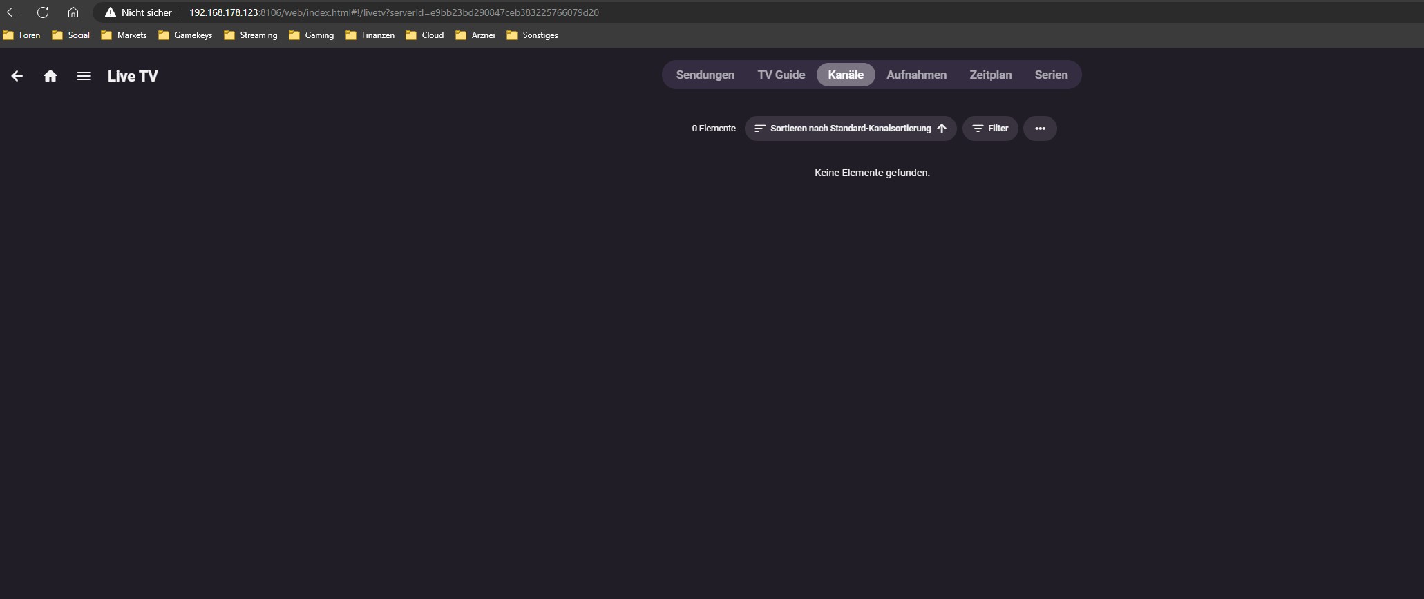

    Habe nun eine *.m3u8 und habe die in Emby eingebunden. Sender "suchen" bleibt seit Ewigkeiten einfach bei 50% stehen und nichts geht mehr weiter. Hast du irgend eine Idee?

    Das wäre mal ein Ausschnitt von 3Sat HD. Die IP wäre die IP von dem Receiver. Mit VLC kann ich alles fein abspielen. In Emby gehts nicht weiter. Liegt das an m3u8? Müsste das nicht m3u sein, oder macht das nichts?

  • Also wenn die m3u bzw. der Pfad passt, sollte das in paar Sekunden erledigt sein. Sonst passt evtl. die Berechtigung nicht?
  • Das mein ich nämlich auch. In der Liste sind ja nur um die öhm, 150 Sender sag ich mal. Das muss ja mega schnell geladen sein. Tuts aber nicht. :(
    Habe testweise die Datei mal in *.m3u umbenannt, aber das selbe Ergebnis. genau bei 50% bleibt es stehen und wie gesagt, im VLC läufts einfach ohne Probleme am PC.

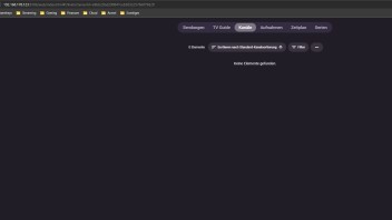

    Wobei ich eben gesehen habe, dass es in ca. 5 Minuten fertig war, aber ich habe keine Sender in Emby. Da steht halt einfach "keine Elemente".

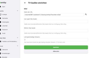

    Berechtigung glaub ich jetzt nicht unbedingt?! Ich nutze am PC Windows 11, die m3u liegt auf der Syno DS720+ in nem freigegebenen Ordner. Komme auf diesen ja auch von überall drauf und kann lesen und schreiben.

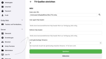

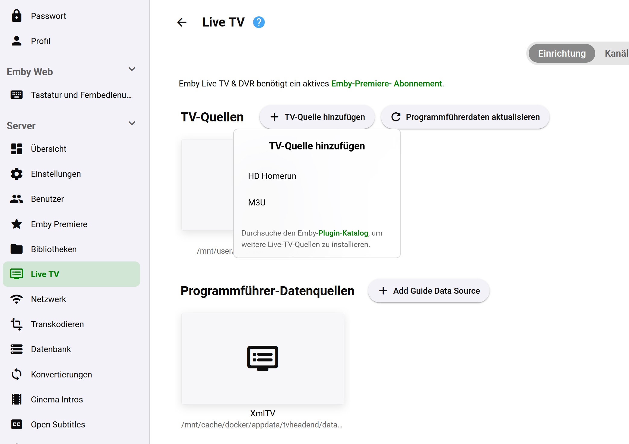

  • Bei mir sieht der Pfad mit Unraid so aus:
    Ist eigentlich nicht groß anders. Wenn Emby da Leserechte hat, sollte es gehen.Ich würde nur mal unten Gleichzeitige Streams auf 0 setzen, und dann mal probieren.

  • Das hab ich nun gemacht. Brachte aber keine Änderung.
    Jetzt habe ich mal XMLTV gelöscht (das war noch von Zattoo drin, vorherige Konfiguration) und dann ging es.
    Habe dann nochmal die XML vom easyEPG eingefügt und nun kann ich auch den EPG nutzen.
    Muss nun zwar EPG und Senderlogos manuell einzeln zuweisen, aber es funktioniert. :)
