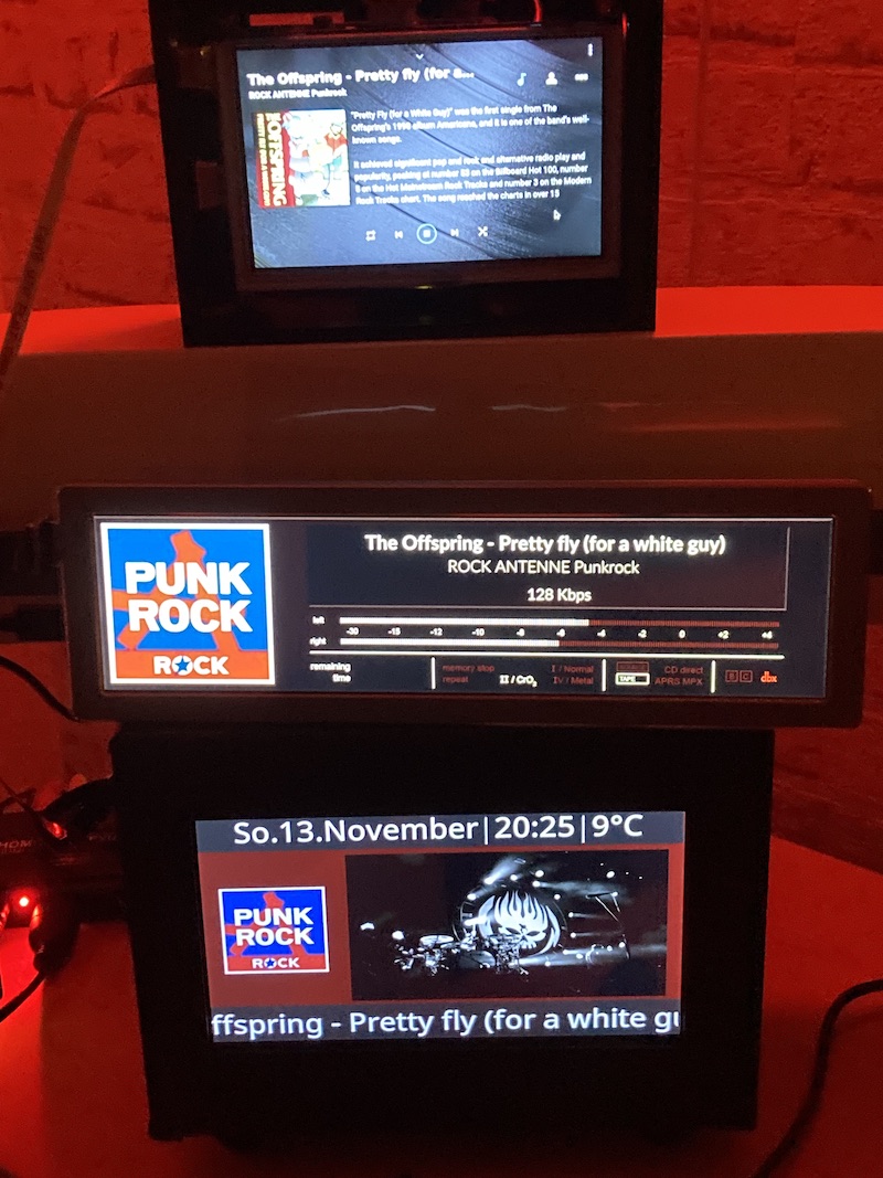

    auf keinen Fall :thumbup: , deswegen bin ich angefangen mit den ganzen Webradio Krempel. Erst in Kodi, dann Picoreplayer, dann Volumio. In Kodi ist halt die Artist Slideshow super, im Picoreplayer mit LMS die Plattencover von den Song (das ist super stabil und genau), in Volumio mit Peppymeter und den Now Playing Addon auf einem Externen Display mit Cover, Band etc. geht echt ne Menge.
    Wie gesagt ich hab da keine Verbindungsabbrüche.
