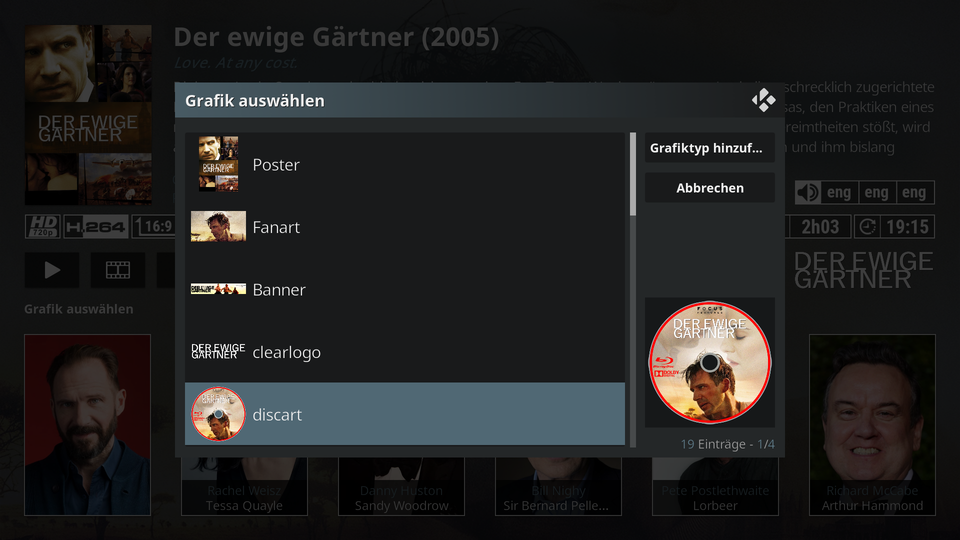

Auf Info gehen und dort die Image-Grafik anwählen, Discart auswählen und Grafik im Eintragsordner auswählen.
Die Grafik wird tatsächlich nicht angezeigt. Wobei sich die discart.png im Ordner befindet... Verstehe ich iwie nicht
Na bist Du denn mal auf discart drauf gegangen und hast eine andere Grafik aus dem Eintragsordner ausgewählt? Wenn die im Filmordner drin liegt, lässt die sich auch auswählen.

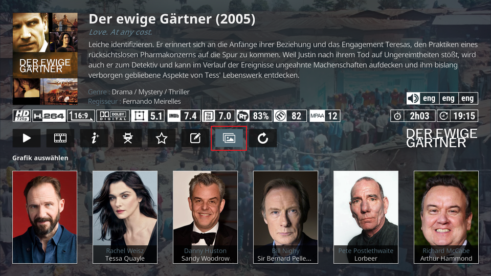

Ich sehe da nur das...

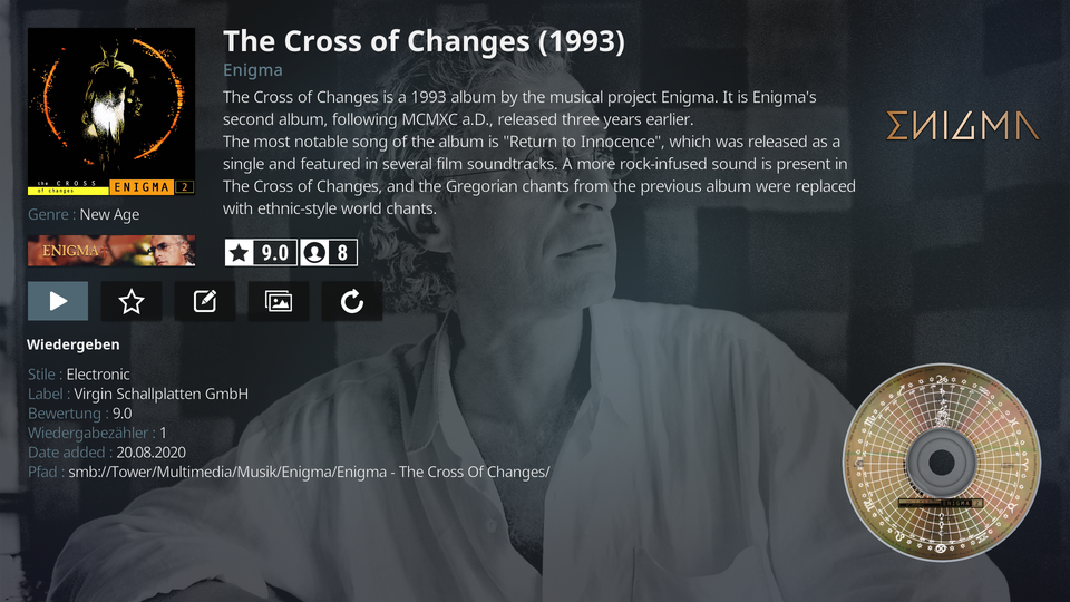

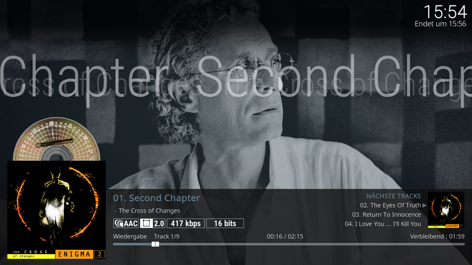

Hab mal online einen gemopst. Sollte dann so wie unten aussehen. Bei mir heißen die Dateien auch cdart.png und liegen natürlich direkt im Albumordner (hast du ja auch...)
DiscArt wird verwendet, um eben die Disc eines Albums/Films anzeigen zu lassen. Dies muss aber vom Skin unterstützt werden. Ebenfalls muss die discart.png vor dem Scrapen/Hinzufügen des Albums/Films im Album/Film-Ordner vorhanden sein. Oder eben wie @PvD oben geschrieben hatte, kann die discart.png nachträglich manuell zugewiesen werden.
