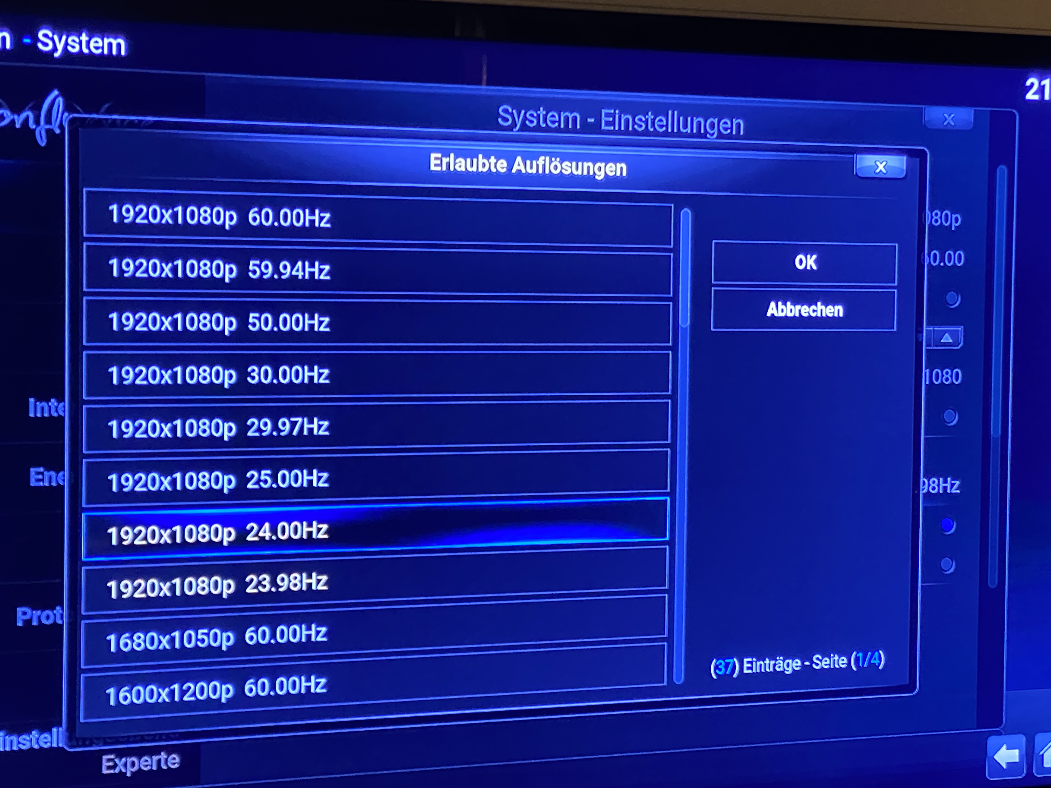

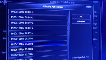

    Dann würde ich in den Whitelist-Einstellungen die Auflösung "1920*1080@24", "1920*1080@23,98" (kann auch 23,976 heißen) aktivieren. Dann nochmal den Film abspielen und bitte berichten, obs funktioniert hat.
    Folgende Videomodi sollten bei dir in der Whitelist verfügbar sein:

  • Danke DaVu. Habe jetzt mal die zwei Auflösungen in der Whitelist eingestellt...als "erlaubt". Dann auch "Bildwiederholrate anpassen" mit "Start/Stop" eingeschaltet - es stand auf "immer".
    Das Debuglog-File mit drei Sequenzen aus drei Filmen liegt hier bei. Ruckeln war nicht sichtbar. Aber ich muss nochmal mehr ansehen. Hat anscheinend geholfen :)

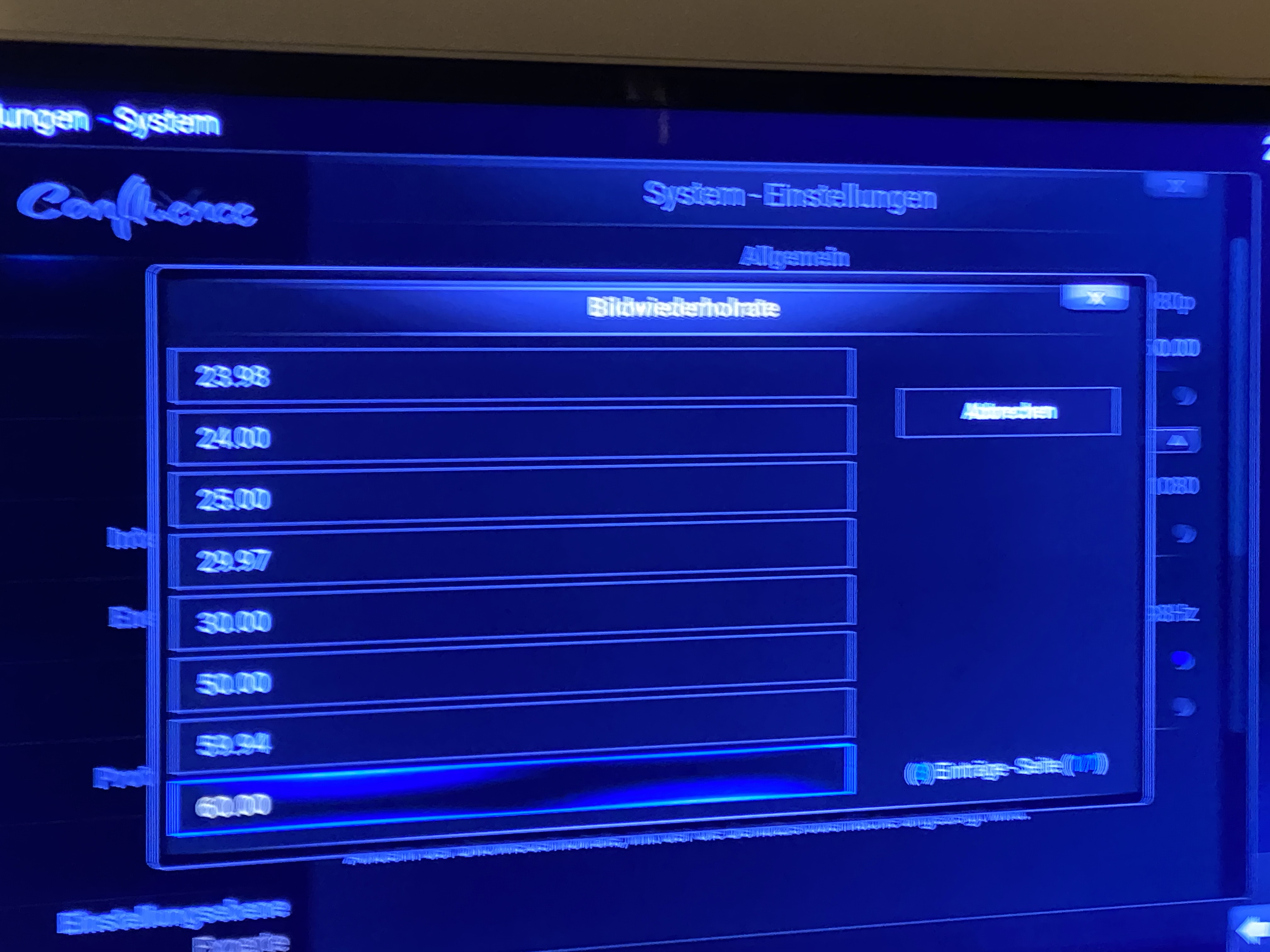

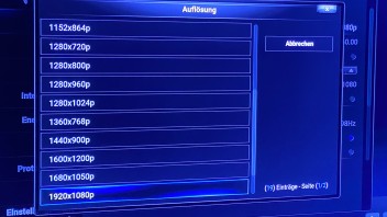

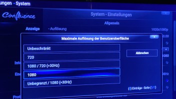

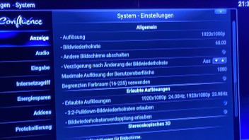

    Hier ein paar Screenshots meiner Einstellungen unter Anzeige:
    Ich überlege nur, ob die Einstellung soweit ok sind. Ich kann keine falschen Einstellungen finden.

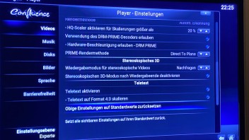

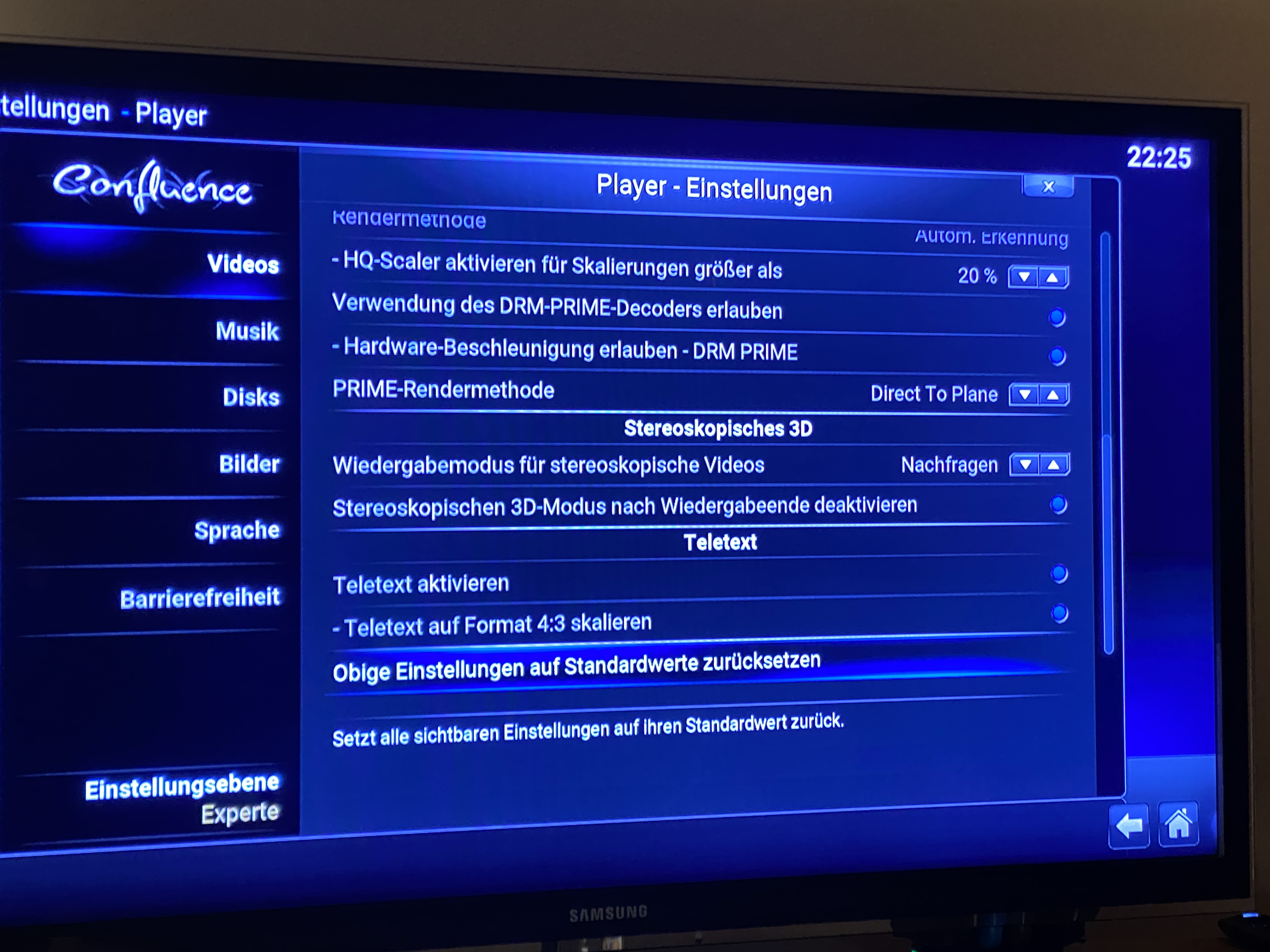

    Edit:// hier noch zwei screens von Player / Videos:
  • Für mich sehen die Einstellungen auch gut aus.
    Sicher, dass es nicht das typische 24p-Ruckeln ist, was bei BRs leider immer irgendwie der Fall sein wird.
    Frag mich jetzt nicht genau nach der Historie und dem "warum" und "wieso"....aber damit ein Bild flüssig aussieht, braucht es normalerweise 25 Bilder pro Sekunde (25fps). Dein TV kann das auf 50fps hoch skalieren. Eine BR hat von Haus aus nur 24fps und wenn dein TV keine 48fps unterstützt, dann ists essig mit dem Hoch skalieren und du musst ggf. mit dem 24p-Ruckeln leben. Mir fällt es nicht so sehr auf. Anderen schon.
