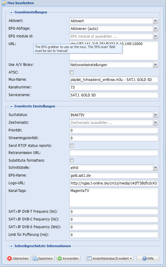

    Ich wollte gerne die lieste bei mit in TVHeadend einfügen, leider sagt mit das System das er keine Sender hat zum abspielen, sprich er gibt unter Muxes - Senderergebnis Fehler aus.
    Wenn ich aber die datei so im VLC starte geht es ohne probleme.. Hat jemand ein Tipp was ich falsch mache?
    TVHeadend ist auf der neusten Version, andere free tv listen gehen ohne probleme. Ach und Telekom kunde bin ich auch, also daran liegt es halt nicht. Bekomme sie nur in TVHeadend nicht zum laufen.

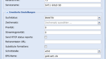

    Dort hat es zuerst an netzwerk interface gehangen, jetzt wo alles eingestellt ist sagt er mir das er keine daten bekomm.
    mpegts: playlist_tvheadend_xmltvse.m3u - SAT.1 GOLD SD in Telekom - scan no data, failed
    Habe aus anderen Threads verschiedene einstellungen getestet, aber leider kann ich die sender in TV Headend nicht entfangen, über VLC geht es.
    Aus meiner M3U Datei:
    #EXTINF:-1 tvg-chno="73" tvg-name="SAT.1 GOLD SD" tvg-id="gold.sat1.de" group-title="MagentaTV" tvg-logo="http://ngiss.t-online.de/cm1s/media/c4df738dfcdc4307911328c1368b717428f234d8.png",SAT.1 GOLD SD
    rtp://87.141.215.251@232.0.10.149:10000
    So langsam verzweifel ich dran, finde einfach den fehler nicht. Die datei ansich geht ja, nur in TV Headend halt nicht.

    Ok Ok, so langsam komm ich weiter, es lag anscheinend an mein Setup. Ich Hatte TV Headend auf mein Unraid Server laufen, dort gab es probleme, obwohl ich zusätzlich die Ports weitergeleitet habe.
    Nun wo ich es auf ein eigenden RasberryPi habe gehen einige Sender, jetzt muss ich es nur hinbekommen, das ich die "http://IP:9981/xmltv/channels" auch von mein Plex Server abrufen kann, was gerade nicht will.

  • xProxyRed, hast du denn ein einigermaßen aktuelles TVH auf deinem Unraid Server laufen? Ich meine die offizielle Nicht-Beta-Version konnte noch kein rtp oder zumindest noch kein rtp mit sogenanntem "source specific multicast" - die Übertragungs-Technik die Magenta TV Streams nutzen. Die von dir gezeigte Fehlermeldung könnte andeuten, dass da alte Version von TVH genutzt wurde. Leider kann ich es im Moment nicht nachvollziehen, da ich keine gepflegte Version von TVH mehr am Laufen habe (da kein Bedarf mehr).
    Du scheinst nicht die Liste aus Post #1 zu nutzen?
    Du könntest noch versuchen, ob es mit cvlc (die Kommandozeilen-Version von vlc ohne GUI) klappt. Damit kann man das Magenta TV Programm aufnehmen. Musst dich bisschen einlesen, wie man das benutzt. Damit könntest du ausschließen, dass der Unraid-Server per FW o.ä. die Quellen blockiert.
    Oder mit ffmpeg (falls aktuell genug, auch hier gilt ältere Versionen implementieren das rtp-Protokoll mit SSM nicht korrekt.)
    ffmpeg.exe" -i "rtp://@232.0.10.146:10000?sources=87.141.215.251" -map 0 -c copy -copy_unknown -t 60 AufnahmeSat160Sekunden.ts
    Der Befehl, ggf. modifiziert mit Pfad zu ffmepg, sollte ausgeführt in einem Verzeichnis mit Schreibrecht, 60 s vom aktuellen Sat1 Programm aufnehmen. Bitte bachten, dass ffmpeg da eine etwas andere Konvention für die SSM URL nutzt.
  • @buers, Ich weis bis jetzt immernoch nicht genau woran es lag, aber ich bin gerade dabei alle sender per hand einzutragen auf ein anderen System und dort geht es jetzt aufjedenfall. Es wird zu einem am system gelegen habe, da Unraid da irgendwas weg blockt zum anderen habe ich das gefühl das TVHeadend mit einer Liste schwerer Klar kommt. Alle Sender die in der Liste nicht gingen, gehen jetzt aufeinmal wo ich sie per hand eingetragen habe.

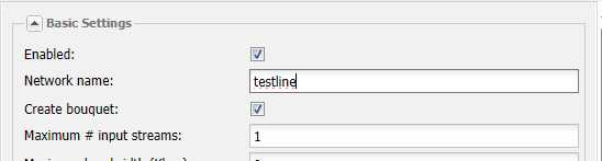

  • Wenn es von Hand geht, mit der Liste aber nicht, dann deutet das möglicherweise an, dass du die Anzahl der parallel zu bearbeitenden Kanäle unter TVH nicht beschränkt hast. Die Leute hier, die TVH aktiv nutzen, werden dir leicht die genaue Option zeigen können. Sonst geht das Erstellen der Muxe/Services schief, da TVH viele/alle Sender gleichzeitig scannt.
    Jo, bitte
    Bei jeder m3u Datei (playlist) wird empfolen eine 1 bei Maximum # input streams einzutragen.
    So wird der nächste Sender erst getestet, wenn der letzte zu ende ist.
