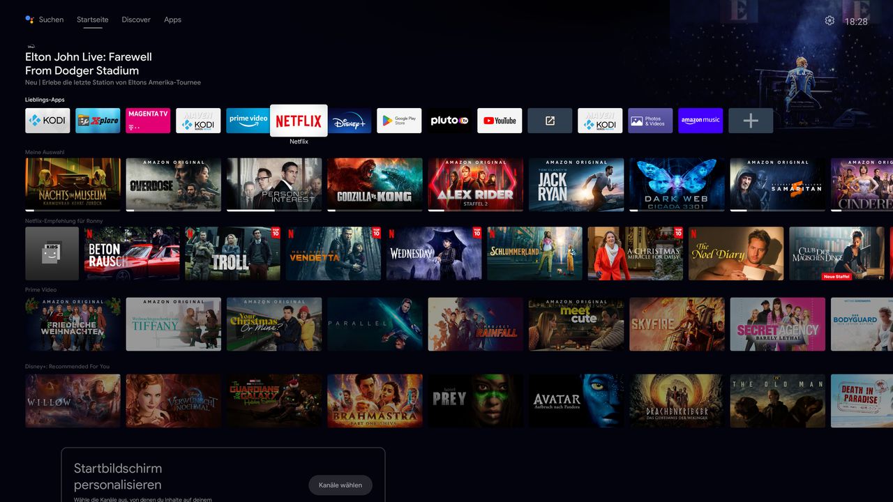

  • Ich habe jetzt die Shield an den Hdmi der PS4. Shield auf 4k sieht nicht so scharf aus wie auf HD. Habe keine Ahnung woran das liegen soll. Habe extra auch ein neues HDMI Kabel getestet

  • Ich habe jetzt die Shield an den Hdmi vom der PS4. Shield auf 4k sieht nicht so scharf aus wie auf HD. Habe keine Ahnung woran das liegen soll. Habe extra auch ein neues HDMI Kabel getestet

  • Ich denke hier geht es weniger um Kodi . Das Bild generell auf der shield (auch Homescreen) sieht bei ihm in der empfohlenen 4k@59 Einstellung im Gegensatz zu 1080p unscharf und matschig aus.

  • Kannst du mal n Bild davon zur Verfügung stellen.
    Am besten in 1080p und in 4k, kann mir das nur schwer vorstellen.
    Am besten zusätzlich mal das Info Menü vom Fernseher dazu aufrufen was dieser an Info bringt/anzeigt bzgl. Auflösung und Hz-Zahl.
  • ja kann ich morgen mal versuchen.
    vermute aber das man es dort gar nicht sieht.
    habe mal mit der ps4 vergleichen und den selben modus bei der shield ausgewählt.
    Leider ein unterschied wie tag und nacht.
