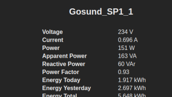

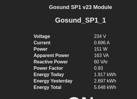

    ich habe gerade mal die channels meiner tasmota geflashten Steckdosen erweitert.
    Thing topic Gosund_SP1_1 "Gosund_SP1_1" @ "mqtt"
    {Channels:
    Type switch:Gosund_SP1_1 [stateTopic="stat/Gosund_SP1_1/POWER", commandTopic="cmnd/Gosund_SP1_1/POWER"]
    Type number : Power        [stateTopic="tele/Gosund_SP1_1/SENSOR", transformationPattern="JSONPATH:$.ENERGY.Power"]
    Type number : Today        [stateTopic="tele/Gosund_SP1_1/SENSOR", transformationPattern="JSONPATH:$.ENERGY.Today"]
    Type number : Yesterday    [stateTopic="tele/Gosund_SP1_1/SENSOR", transformationPattern="JSONPATH:$.ENERGY.Yesterday"]
    Type number : Total        [stateTopic="tele/Gosund_SP1_1/SENSOR", transformationPattern="JSONPATH:$.ENERGY.Total"]
    Switch    Gosund_SP1_1    "Fernseher"  <poweroutlet>   (gEG_Wohnzimmer) {channel="mqtt:topic:MosquittoMqttBroker:Gosund_SP1_1:Gosund_SP1_1"}
    Number    SP1_1_Power     "aktuelle Leistung [%.1f W]" (gVerbrauch)  {channel="mqtt:topic:MosquittoMqttBroker:Gosund_SP1_1:Power"}
    Number    SP1_1_Yesterday "gestriger Verbrauch [%.3f kWh]"   {channel="mqtt:topic:MosquittoMqttBroker:Gosund_SP1_1:Yesterday"}
    Number    SP1_1_Total     "gesamter Verbrauch"   {channel="mqtt:topic:MosquittoMqttBroker:Gosund_SP1_1:Total"}
    ich habe mir schon den Wolf gesucht.
    Wie kriege ich es hin, dass die Tasmota Werte
    für Energy als 1,917 kWh dargestellt werden?
    Oder macht OH das immer mit . als Dezimaltrennzeichen?
    Was sind eigentlich appartent und reactive Power?
    Danke schon einmal
    Patrick

    das einzige was du mal machen kannst (vorhandenes equipment vorrausgesetzt) ist die steckdose zu kalibrieren. dafür brauchst du ein messgerät um die tatsächlichen werte zu messen und einen verbraucher. je höher desto besser. dann am messgerät die aktuellen daten ablesen und mit tasmota commands an die steckdose senden (VoltageSet + CurrentSet) ...siehe:
    https://tasmota.github.io/docs/Commands/#power-monitoring

  • Da fehlt mir das Equipment.
    Nach meiner bescheidenen Erfahrung: Eine einfache Glühbirne kann reichen. Bei der gilt fast exakt Scheinleistung = Wirkleistung. Ich hatte noch eine 60 W Glübirne. Hat wirklich fast exakt die 60 W auf verschiedenen Messgeräten angezeigt (u.a. Shelly Plug S und mehr oder weniger Billig-Zeugs, das ich mal gekauft habe entsprechend Empfehlungen aus ct und anderen hoffentlich verlässlichen Quellen). Meine Tasmota geflashten Geräte lagen typischerweise ohne explizite Kalibrierung vollkommen falsch. Die alte Glühbirne hat es gerichtet ...
