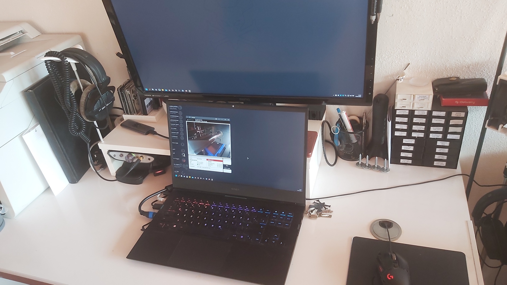

  • ich hab ja 'nen neuen schleppi ... da nervt die tastatur aber enorm und ich hätte gerne meine alte logitech hier stehen.
    ich will aber den bildschirm des schleppis als 2. monitor behalten und auch keine erhöhungen haben...
    derzeit schaut das gruselig so aus:

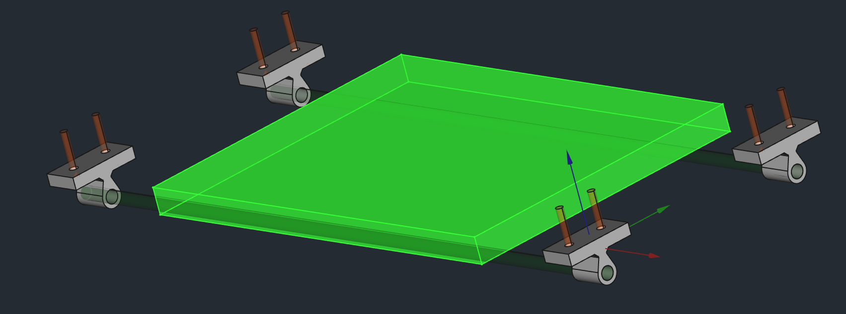

    nun die irre idee:
    ich schlitze meine schreibtisch (in wirklichkeit eine 4cm küchenarbeitsplatte) auf, stecke den monitor des schleppis von unten durch den schlitz und mach in unter dem tisch fest.
    auf einmal sind dann auch die hässlichen kabel weg, kommts mir grade ...
    entwurf der halterung. die 2 "haltestangen" sind kunststoffstangen, aus der rankhilfe unserer hydroponik.

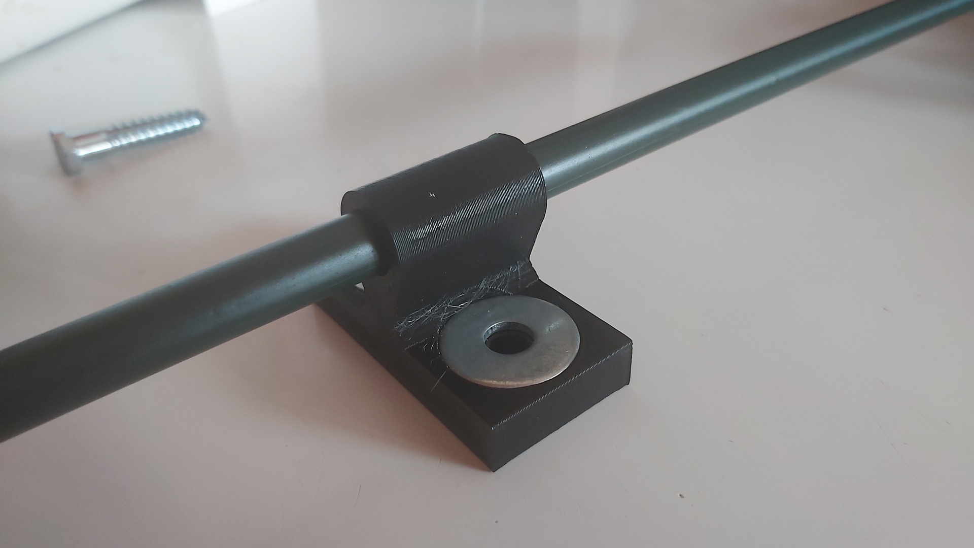

    schritt 1 passiert gerade: ein testdruck von so 'ner halterung

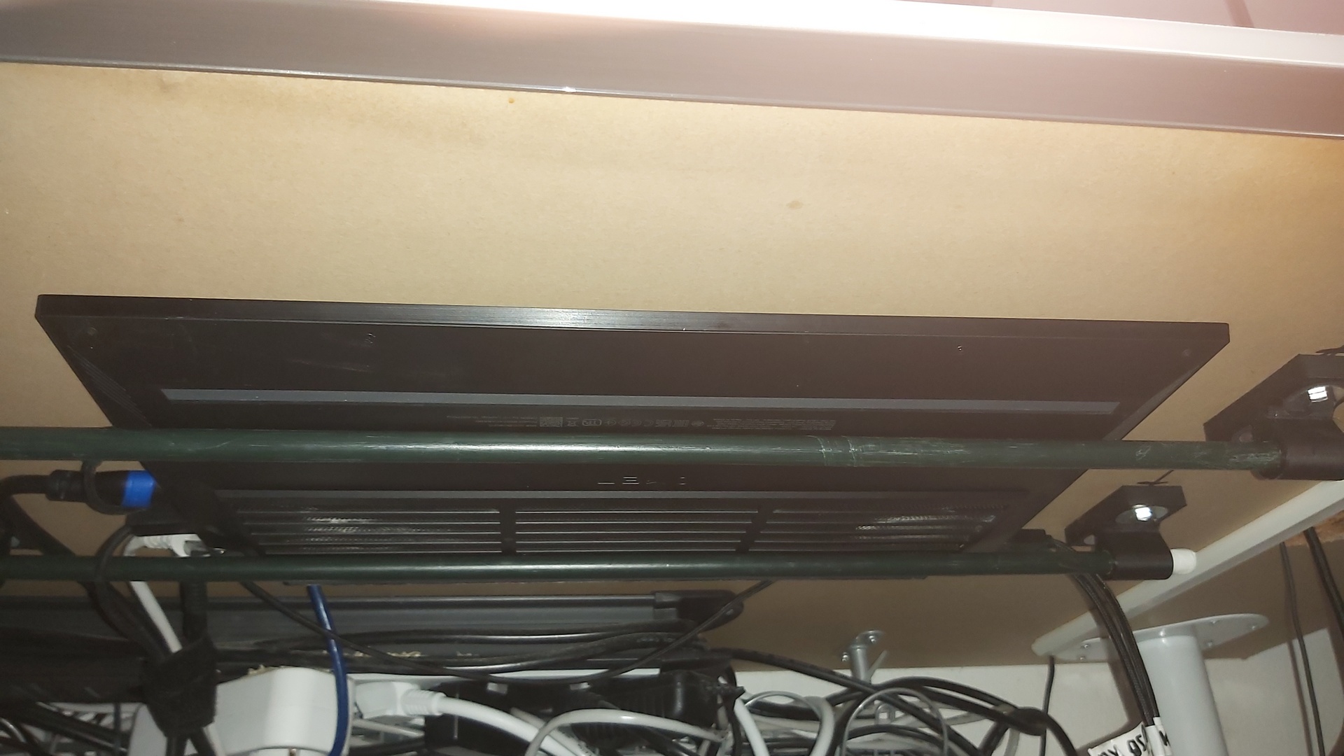

  • erste erfolge.
    unten rum wird wohl alles funzen ... ich denke, dass die böcke mit solchen beilagscheiben sicher halten. die holzschreiben gehen auch gleich 3 cm ins volle und sind insg. 8 stk.
    derzeit ist das das eco abs von dremel (mit original einstellungen *igitt*), in der hoffnung, die letzten 0,5 kg davon endlich mal loszuwerden. die echten böcke werden aber hartes tpu werden, wahrscheinlich von extrudr.
    das dremel zeugs ist sowas von ... *argl*

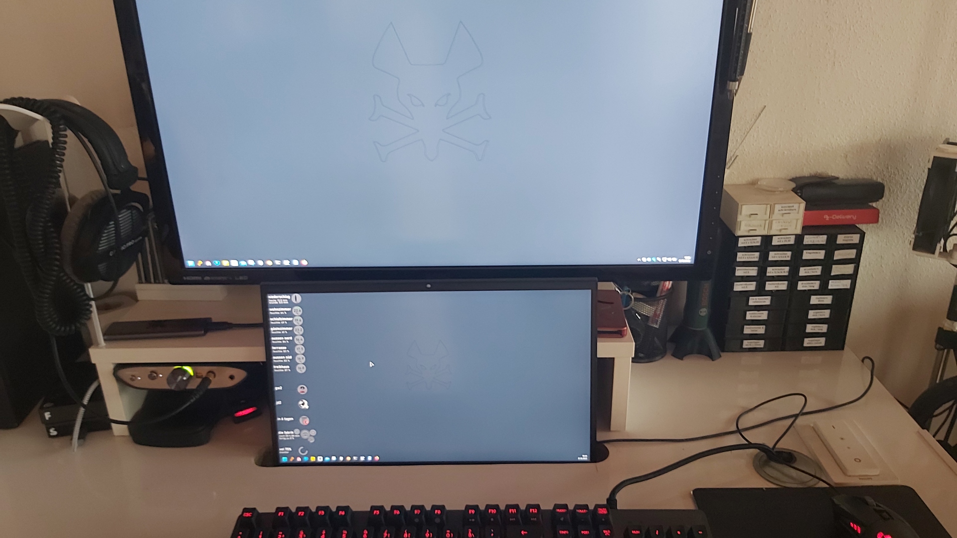

    jetzt muss ich mich eigentlich nur noch über den schlitz trauen.
    eigentlich würde ich den monitor ja in 'nem winkel nach "hinten" durchschieben, aber ohne winkelhilfen fürs vorbohren wird das lustig.
    denke, ich mach’ den schlitz einfach dicker.
