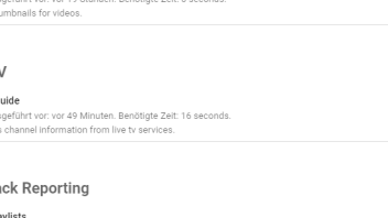

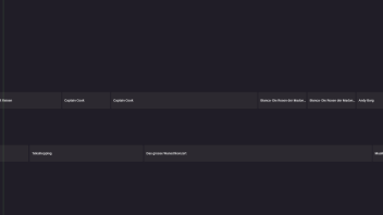

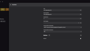

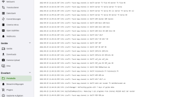

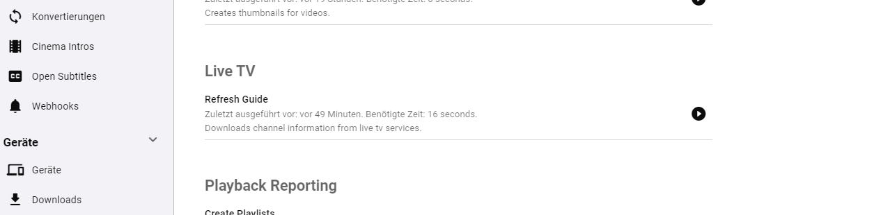

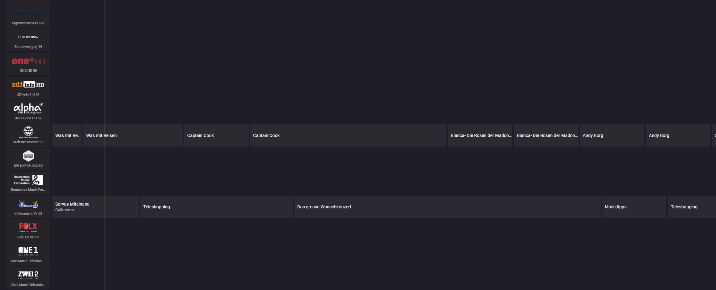

    nutze eine Synology DS720+ mit EmbyServer (App, nicht über Docker). Habe diese gestern manuell mit der x64 *.spk Datei geupdatet und nun habe ich keinen EPG mehr. Bzw. manchmal von 2 gleichen Sendern. Geht aber auch nicht immer. :(
    Den EPG beziehe ich über easyEPG über Docker. Die Sender über mein Zattoo-Account, welches ich über Telerising eingebunden habe. Das läuft einwandfrei.

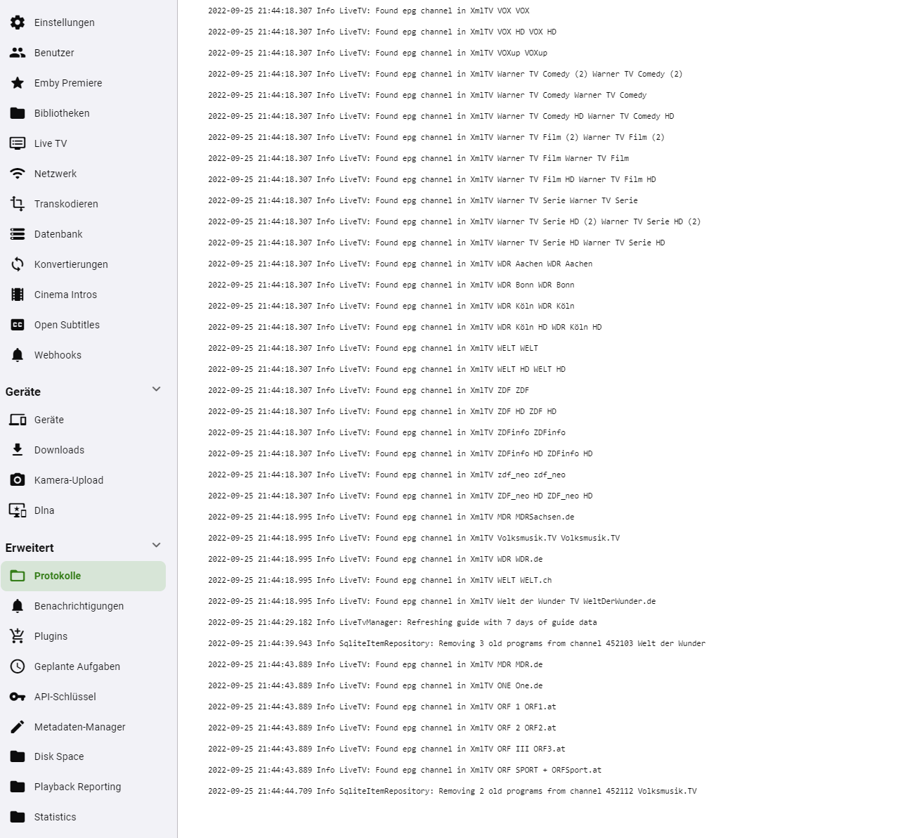

    In der Emby-Log sehe ich auch, dass die EPG-Daten gefunden werden, blos nicht angezeigt werden. Außer bei 2 Sender. Habe die XMLs nochmals neu über das easyEPG-Script gezogen und danach den Server neugestartet und manuell die EPG-Daten nochmal einlesen lassen. Pfade überprüft...stimmt wohl alles. Aber EPG wird einfach nicht mehr angezeigt.
    Embyversion ist die "emby-server-synology7_4.7.6.0_x86_64.spk", Synology hat DSM 7 installiert. Ansonsten ist Docker, Telerising und easyEPG auch auf dem neusten Stand.
    Hat da wer eine Idee, warum das plötzlich so ist? Habe mal im Anhang paar Bilder und die Log.

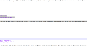

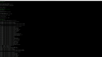

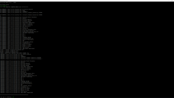

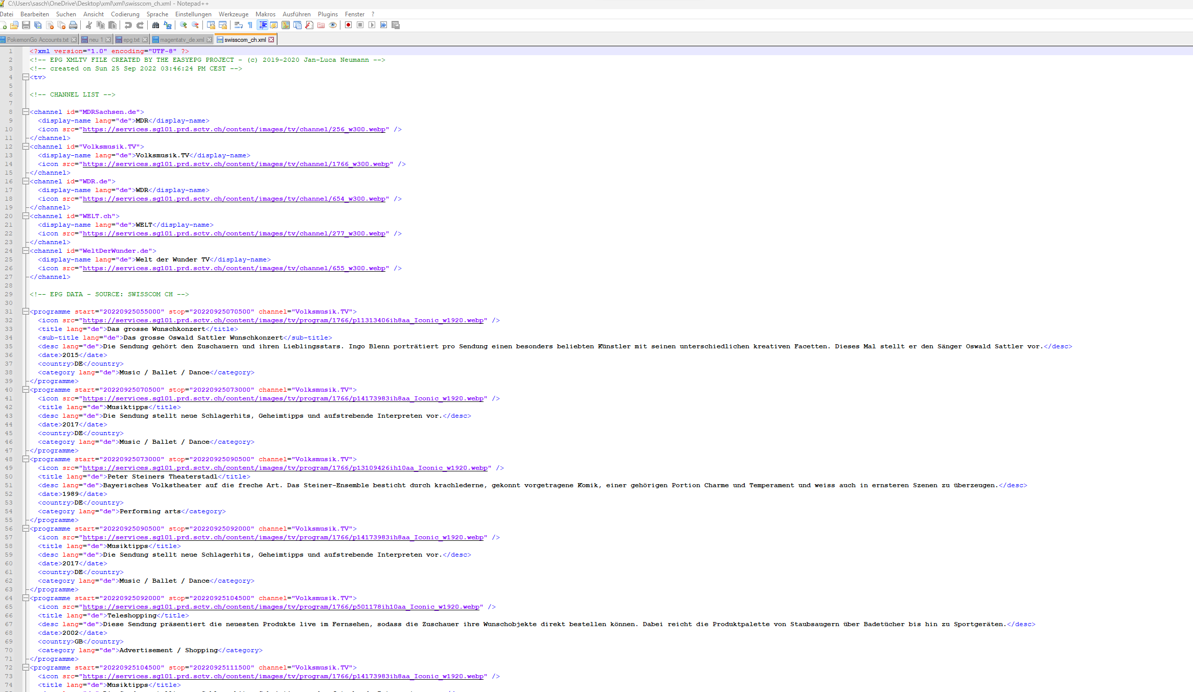

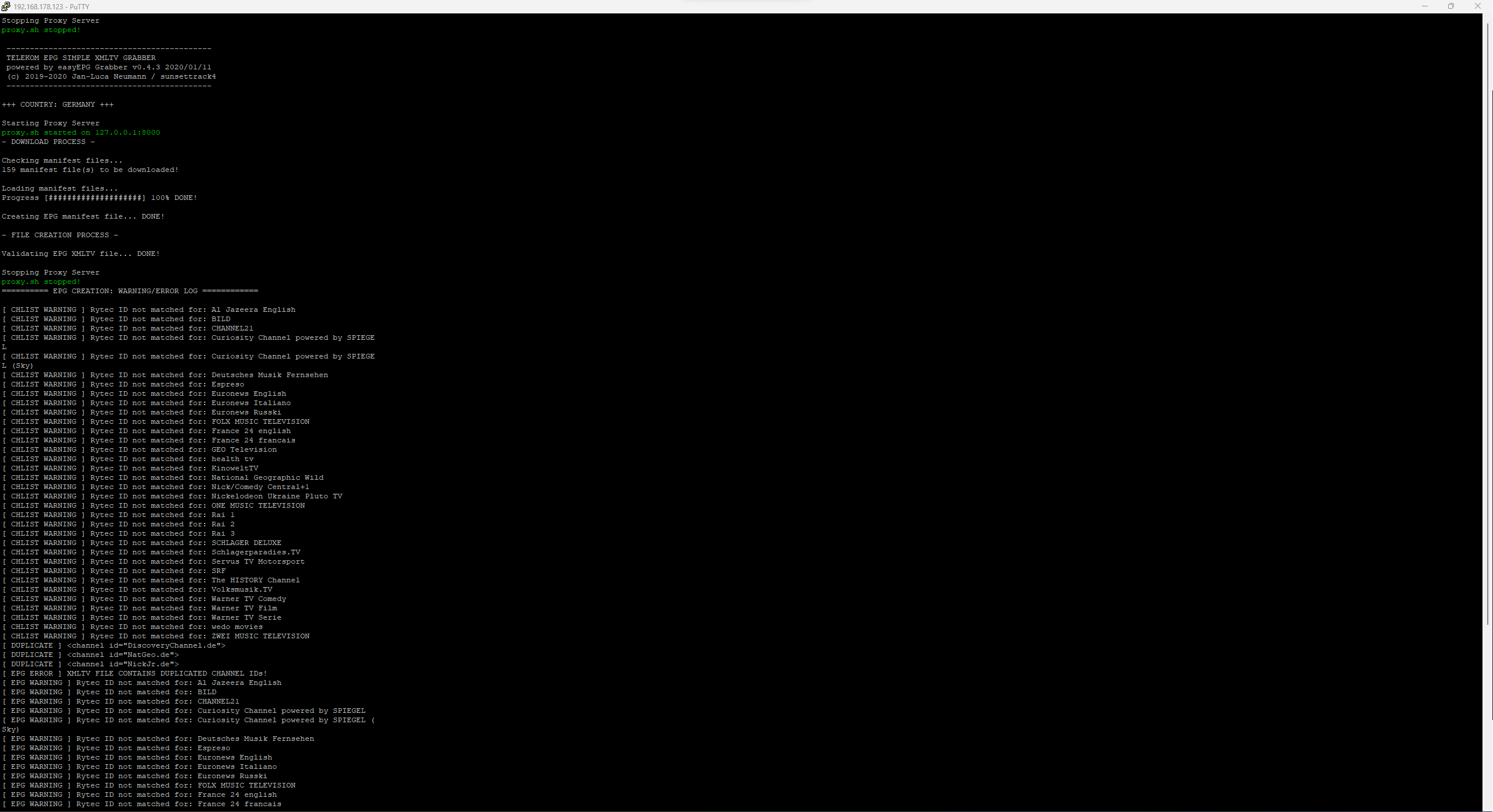

    Luke aus dem Emby-Forum gab mir wohl den hint. Meine Zeiten stimmen wohl nicht vom EPG. Dachte erst, dasses am cronjob liegen würde. Habe nun manuell über ssh die Magentaliste versucht neu zu ziehen und da passiert wohl ein Fehler. Kann mir jemand sagen, wie man das fixen kann?
    @easy4me @DeBaschdi vllt. ? :)

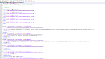

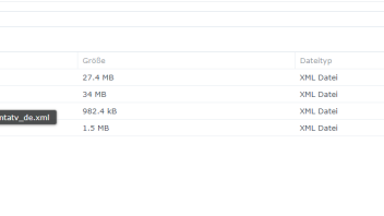

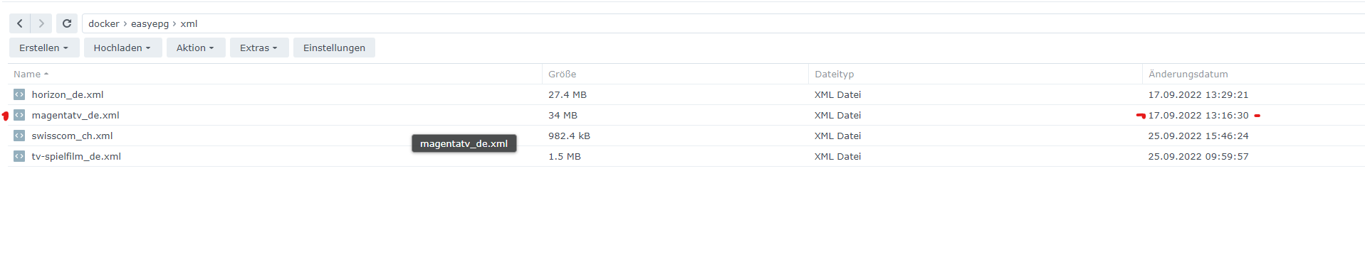

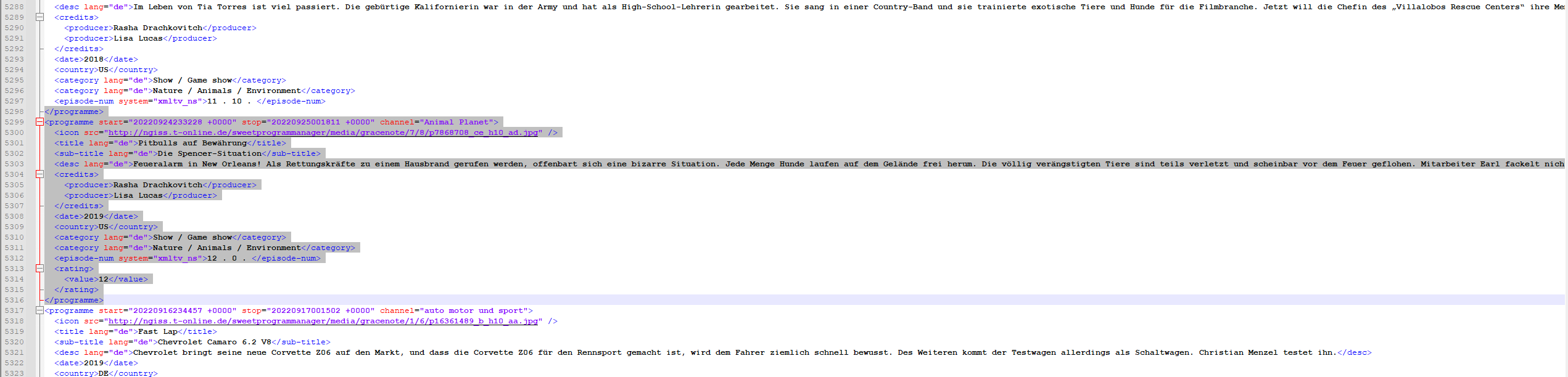

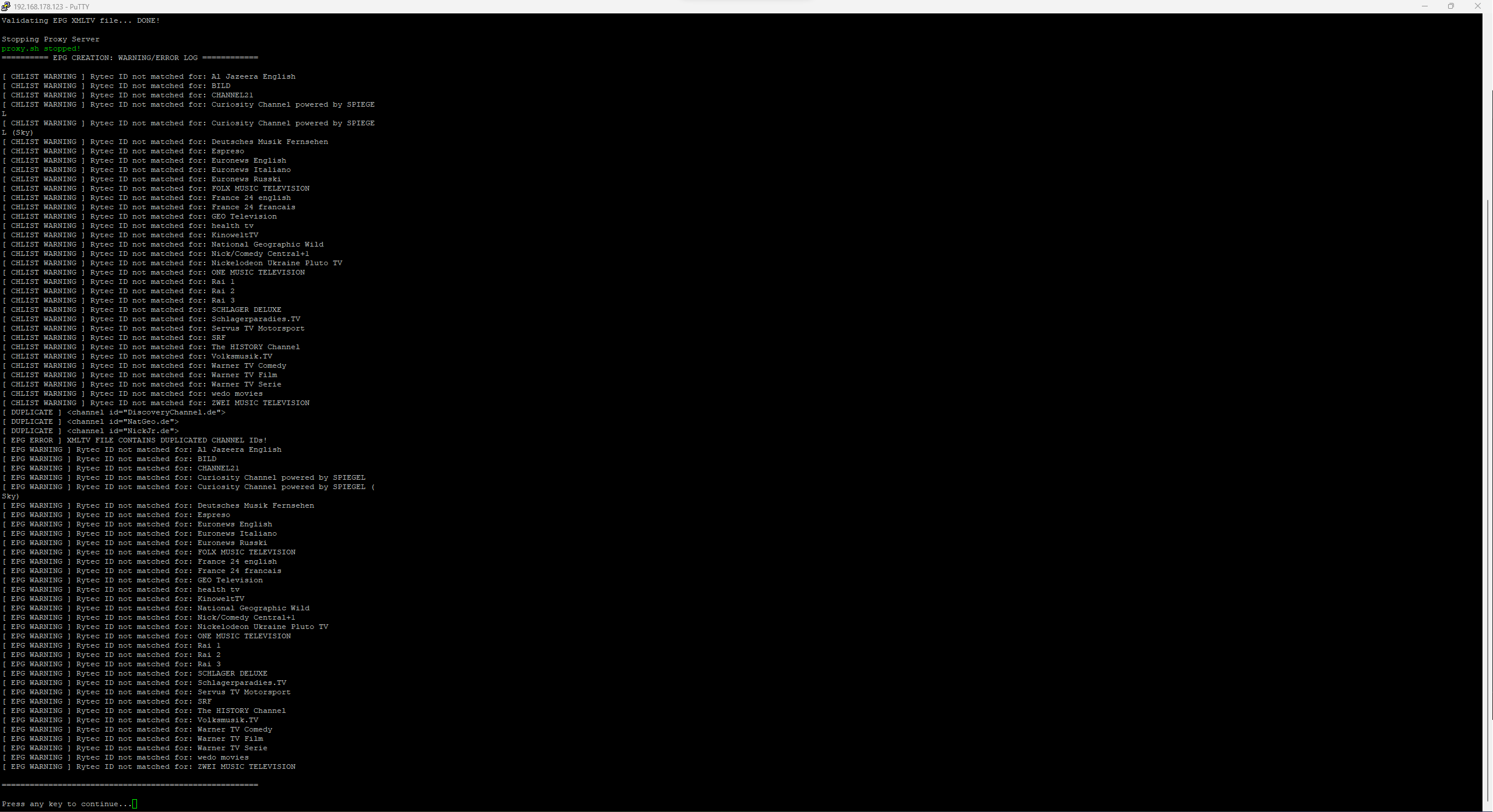

    Habe Screenshots von der "alten" XML und das Bild mit der rot markierten Stelle ist das Änderungsdatum der XML auf meinem NAS, NACHDEM ich per SSH versucht habe die Liste zu updaten. Also im Prinzip läd es nichts runter. Jedenfalls versteh ich es so. In Putty werden wohl auch Fehler angezeigt, nachdem das Script
    gelaufen ist.

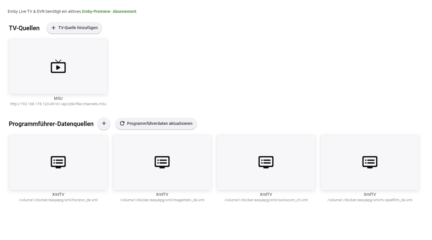

  • du hast mindestens einen epg error, les mal dein [definition='1','0']log[/definition], duplikate ^^
    deselektiere doppelt ausgewählte kanäle.
    rtl selektiert + rtl hd selektiert = duplikat
    rtl von magenta selektiert + rtl von horizon selektiert = duplikat
    du kannst mit easyepg auch eine combined xml erstellen, dann musst du in emby nicht die listen einzeln durchgehen usw.
  • Danke,
    das habe ich auch gesehen und hab alle Duplikate jeweils von den einzelnen XMLs entfernt. Jetzt geht das wieder. :)
