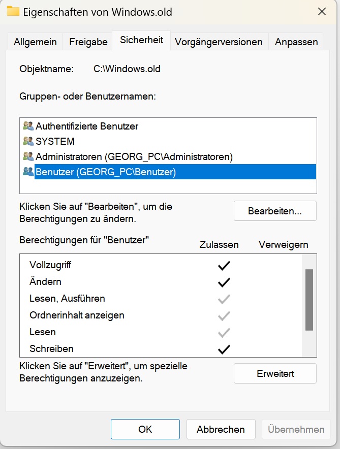

    1. Berechtigung erhalten
    => Alles nach Vorgabe gemacht, habe vollen Zugriff, löschen geht aber nicht.

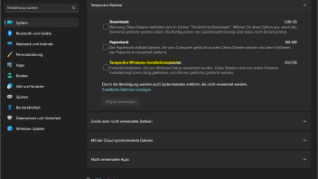

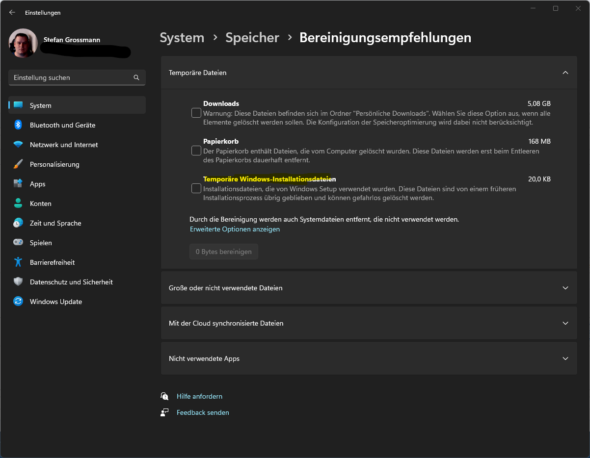

  • Indem du die Windows eigene Funktion nutzt.
    Win -> Speicheroptimierung -> Bereinigungsempfehlungen -> Temporäre Windows Installationsdateien...
    Das ist leider auch ein Satz mit x = nix ;)
  • Zugriffsrechte sehen so aus:

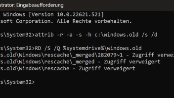

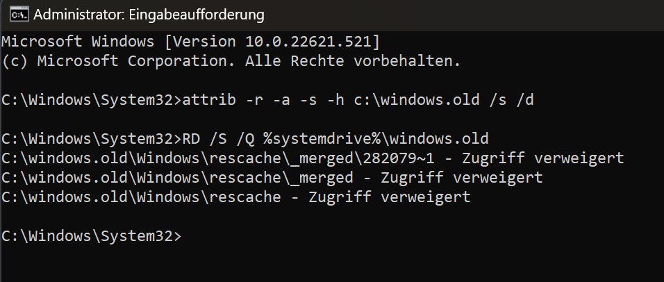

  • Was ich noch alles probiert habe:
    rmdir /s c:\windows.old
    attrib -r -a -s -h c:\windows.old /s /dund
    RD /S /Q %systemdrive%\windows.oldHat auch alles nicht geklappt. Evtl. bleibt nur noch eine Inplace Installation, evtl. Ist dann der Ordner endlich futsch
