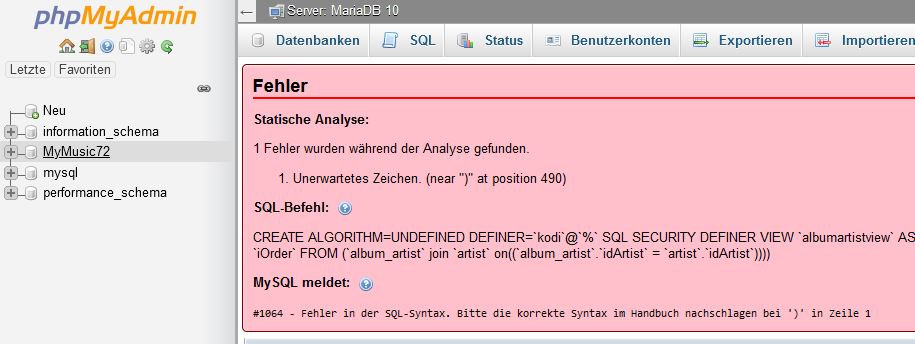

  • Hallo darkside40,
    ich habe beide Kodi-DBs auf dem Synology gelöscht und danach wie in der Anleitung beschrieben einen Export aller Datenbanken auf dem Qnap erstellt und diesen dann auf dem Synolgy importiert.
    Das Ergebis ist wie auf dem Screenshot zu sehen:
    Die Mymusic72 wurde angelegt und irgendwo mittendrin klemmt es dann!
