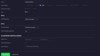

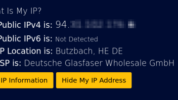

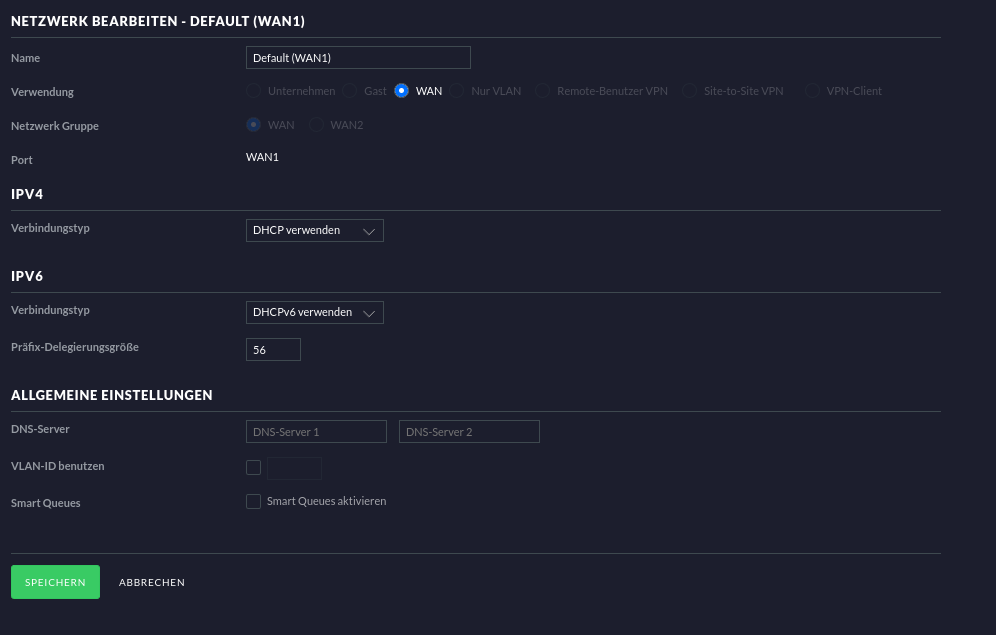

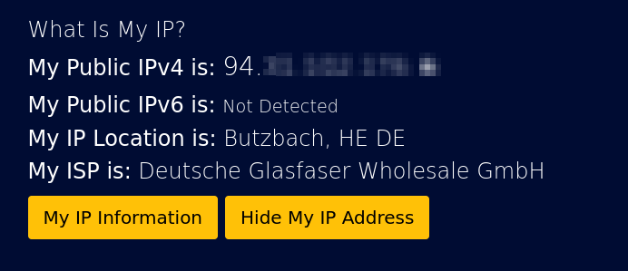

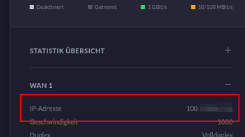

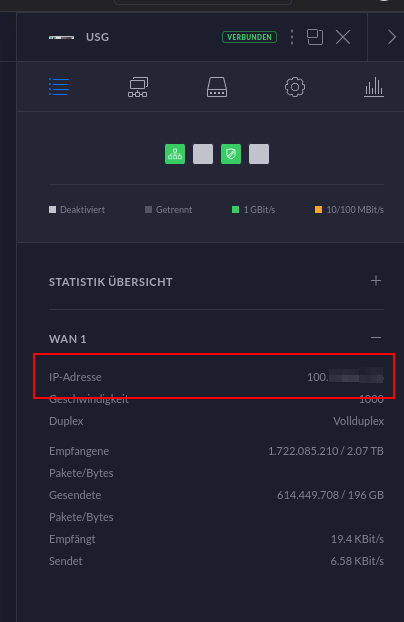

  • Warum möchtest du in deinem privaten Netzwerk IPv6 fahren?
    Bist du sicher, dass du eine IPv6 WAN-IP hast? (ich habe keine)
    Du kannst dir sicher sein (weil IPv6 noch nicht so verbreitet ist), dass jeder Server im Internet, der über IPv6 erreichbar wäre auch über IPv4 erreichbar ist und jeder Privatmensch, der eine IPv6 WAN-IP hat, hat auch eine IPv4 WAN-IP. IPv4 wird für viele aktuell noch genatet. Das heißt, dass viele Privatpersonen, die einen aktuellen Glasfaseranschluss bekommen, sich ihre WAN-IP mit anderen teilen. Stichwort "CGN - Carrier Grade NAT" und die NAT-Technik, dann dafür sorgt, dass die Pakete auch richtig zu dir geroutet werden. Das Prinzip ist ähnlich wie bei älteren Telekom-Anschlüssen, wo du eine eigene (nicht statische) IPV4 WAN-IP hattest. Da ist dein Router das NAT-Gateway und jeder Server kannte nur deinen Router als Ansprechpartner. Dein Router wusste aber, welcher PC innerhalb deines Netzwerks die Anfrage gestellt hat und hat dann die Pakete entsprechend zum PC geroutet. Kein Server im Internet kannte die IP deines PCs bzw. war dein PC aus dem Internet heraus auch nicht direkt erreichbar.
    Ähnlich verhält es sich auch mit IPv6. Du magst vielleicht eine IPv6 WAN-IP haben. Du wirst aber definitiv auch eine IPv4 WAN-IP haben, denn sonst könntest du nur noch die Server erreichen, die auch eine IPv6 WAN-IP haben (uind das sind weniger als du denkst ;) ). Wenn du zu Hause im LAN IPv4 hast, dann kommt es dann nach deinem Router darauf an, was dein Provider dir gibt.
    Gehen wir also mal davon aus, dass du ein CGN hast und du zu Hause IPv4 benutzt, dann:
    • Fährt dein Provider ggf. sein eigenes IPv6 Netzwerk von deinem Router bis zum Gateway des Providers
    • Das Gateway macht dann 6to4 und wandelt die IPv6 vom Provider-Netz in eine IPv4 WAN-IP um, mit der dann die Server im Internet angesprochen werden
    • Im Endeffekt ist das dann: 4to6to4 (4-6-4): Zu Hause hast du IPv4, dein Router hat eine IPv6 aus dem Provider-Netz und das Provider Gateway (der Router des Providers) wandelt seine interne IPv6 zu einer externen IPv4
    Wenn wir nun davon ausgehen, dass du eine externe IPv6 Adresse hast (also eine IPv6 WAN IP), dann kannst du sicher sein, dass du ebenfalls auch eine externe IPv4 WAN IP hast. Das kannst du ziemlich schnell mit: https://www.whatismyip.com/ prüfen. Bei mir steht bei IPv6 "Not detected". Solltest du also nun eine IPv6 WAN-IP haben, dann hindert dich nichts und niemand daran innerhalb deines LANs, also bist zu deinem Router, ein IPv4 Netzwerk zu fahren. Dein Router hat dann ohnehin eine IPv4 und eine IPv6 Adresse. Er wird definitiv nicht ausschließlich nur eine IPv6 Adresse haben, denn sonst könntest du manche Server gar nicht erreichen. Nämlich die, die gerade noch gar keine IPv6 Adresse haben.
    Von daher ist die wichtigste Frage, die du dir stellen musst: Warum möchte ich in meinem LAN ein IPv6 Netzwerk fahren?
    Und da bin ich zu 100% bei @bennySB, dass IPv6 im LAN völlig übertrieben ist. An deinem Pi, der ja netzwerktechnisch hinter der Fritte steht, wenn ich nicht irre, käme dann ohnehin nur IPv4 an, wenn du zu Hause nur IPv4 fährst.
