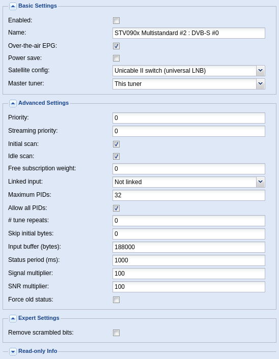

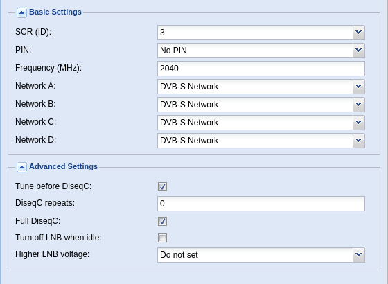

    Was habe ich eingestellt?
    Bilder sagen mehr als tausend Worte...
    SCR habe ich vergeben von 0-3 mit den zugehörigen Frequenzen 1210, 1420, 1680 und 2040

    In den Einstellungen von TVHeadend ist noch die Option "Higher LNB voltage" vorhanden, welche allerdings nur im Expert-Level zu sehen ist. Dem entsprechend gehe ich nicht davon aus, dass hier weitere Einstellungen zu tätigen sind oder?

    Der 4-Wege Splitter trägt zwar im Namen die Bezeichnung Unicable II, aber in Tvheadend habe ich jetzt "Unicable I switch (universal LNB)" eingtragen.
