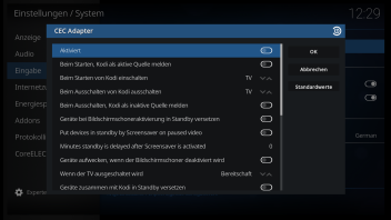

    Also dachte ich, es reicht, wenn man es in den settings einstellt und "Kodi beim Starten als aktive Quelle melden" deaktiviert.
    Mein Problem: Ich kann diese Option nicht deaktivieren! Nachdem ich eine Änderung an den Einstellungen mache und mit "OK" bestätige, wird der Dienst wohl neu gestartet und es dauert ein wenig, bis das Signal wieder da ist.
    Ein erneuter Blick in die Optionen zeigt, alles deaktiviert ...
    Dann schalte ich den RaspPi aus, wechsle am TV wieder auf eine andere Quelle und starte den RaspPi wieder.
    Es erfolgt wieder beim Booten der Wechsel auf den RaspPi Port und in den CEC Settings steht wieder alles auf default "aktiviert".
    Ist hier irgendwas "readonly" ?!

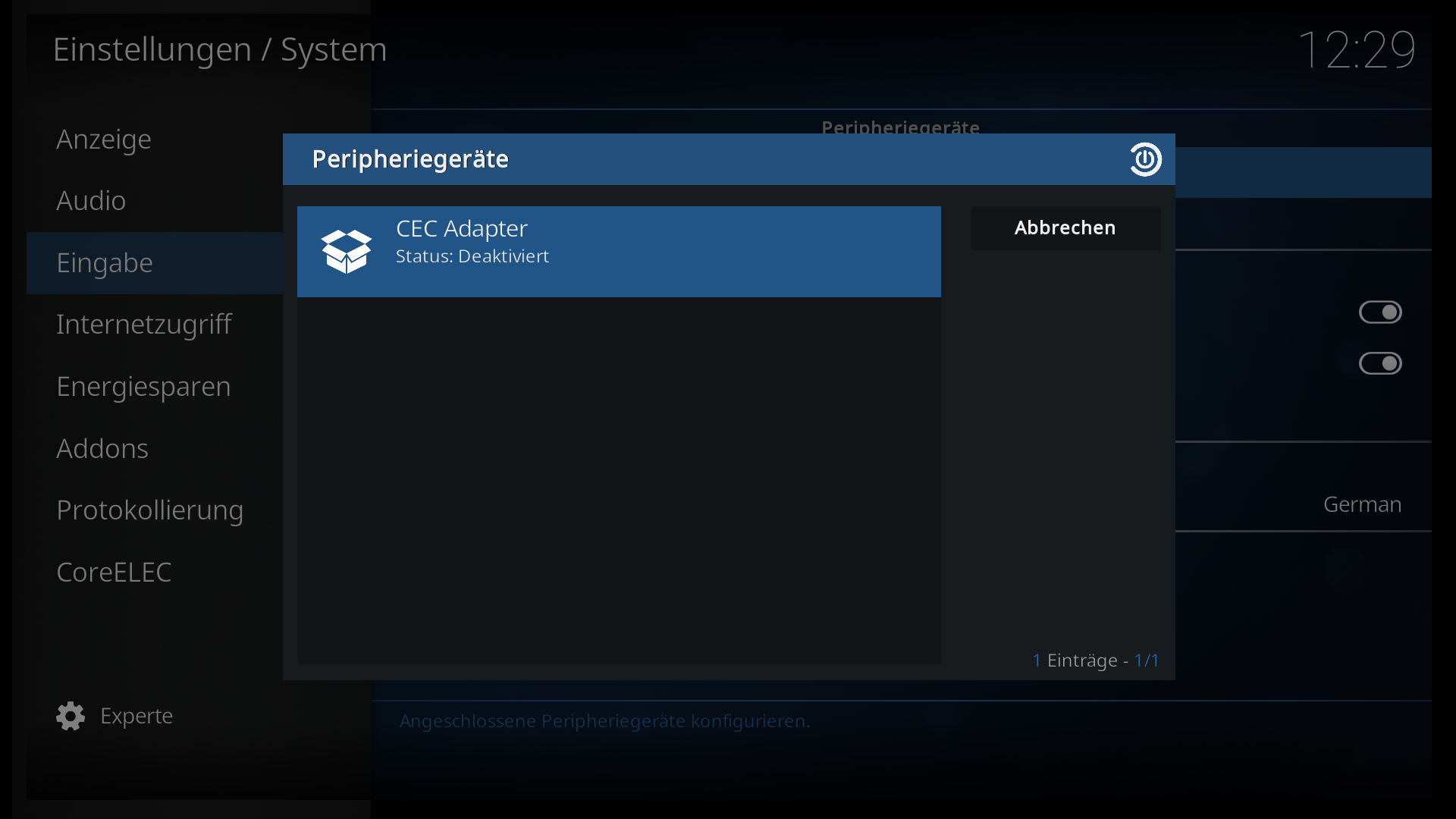

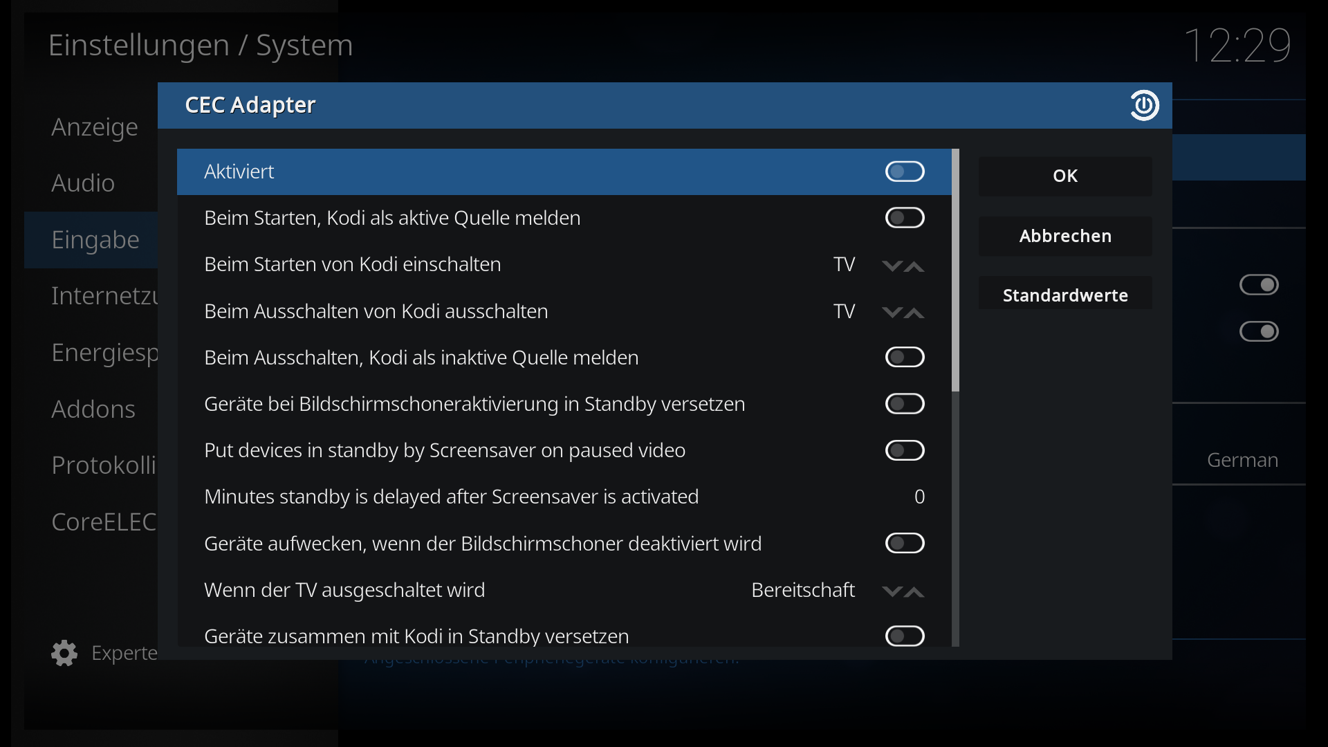

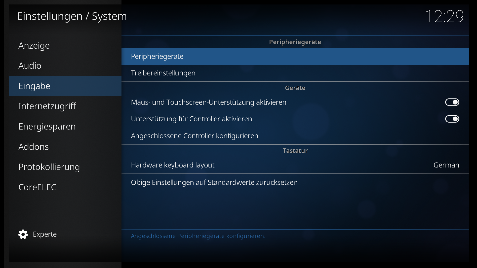

  • hey,
    probiere mal in den
    einstellungen, system, eingabe und da dann peripheriegeräte anklicken und da cec deaktivieren.
    das sollte dann reichen.
    habe es an meinem pi3 probiert und der dienst ist nach einem neutart nicht wieder gestartet.
