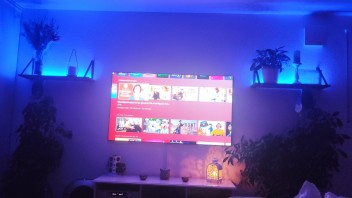

  • Ich hab mir ein Deckensegel gebaut, welches mit LED-Streifen hinterleuchtet ist. Die Steuerung übernimmt dieser kleine LED-Controller (bei Amazon leider grad nicht zu bekommen, deswegen Alien-Express).
    Vorteile: Preiswert, ausreichend Leistung für dein Projekt, keine Schnittstelle wie z. B. Zigbee nötig, per App oder Alexa steuerbar, kleine Abmessungen, unkomplizierte Verdrahtung. Schalten über Steckdose geht auch, die letzte Schaltstellung (Ein/Aus) bleibt erhalten. Harmony hab ich nicht, kann ich nix aussagen.
    Läuft bei mir seit fünf Jahren problemlos.

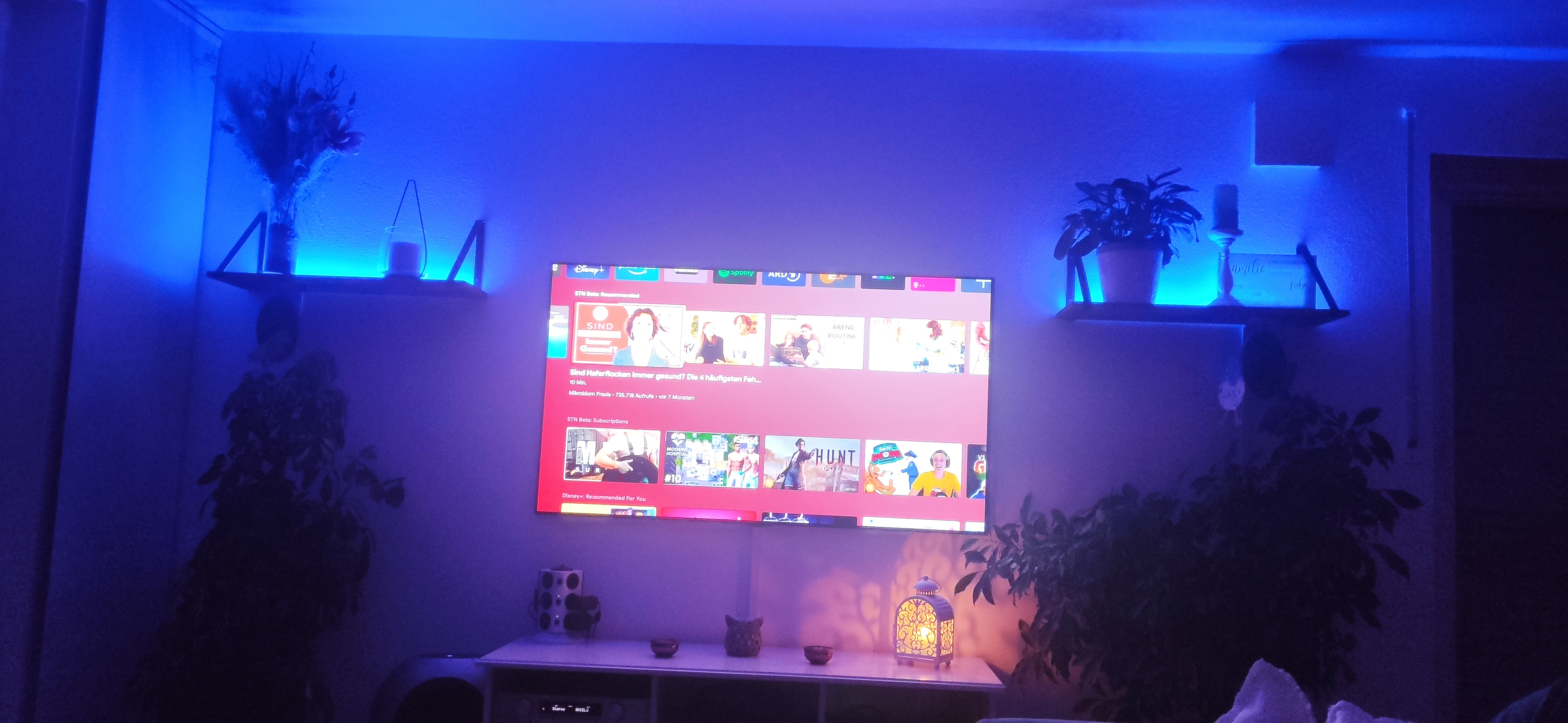

  • Hab mal n paar LED Stripes angeschlossen und die Steuerung per Harmony klappt wunderbar.
    Muss mal schauen ob ich im Display der Harmony auch so eine Balkensteuerung oder so hin kriege.
